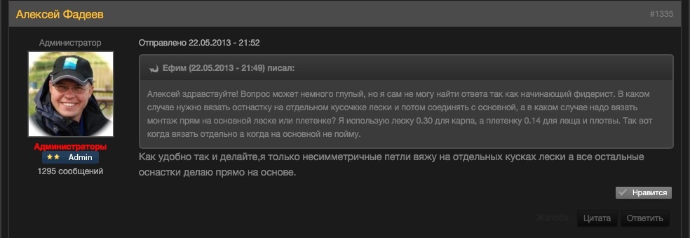

Абсолютно не настаиваю, что это истина в первой инстанции... ;)
Здесь, как мне кажется, каждый поступает так, как ему удобно, и однозначного постулата нет.
Вот мнение Гуру по этому поводу:
* * * * * Изображение *****

Игорь, твое мнение более чем справедливо для " петель" симетричной и не симетричной! Их да, желательно вязать на отдельном отрезке лески и желательно дома, впрок!!!! Патерностер это будет как раз как в той поговорке!!!! ;-)
