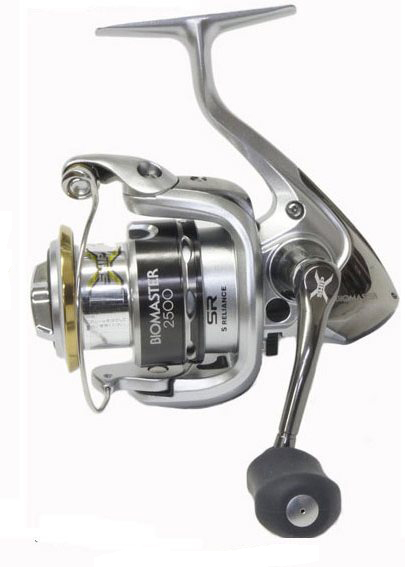

Решил начертать небольшой очерк, точнее высказать свое мнение об катушках бывших у меня в употреблении. Начну с Shimano Biomaster, у меня один сезон была модель 2004 годаИзображение

Обе катушки были у меня основными, 2004 сейчас служит Вове Путнику, а 2011 ждет лета :D
Биомастер, в иерархии Шимано стоит на ступеньку ниже Твин Пауэра и если сравнивать с одноклассниками из Дайвы, то основной конкурент Калдия Кикс.

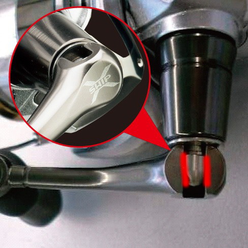

Если 04, это недотвин, то после 2008 года, Твин-это модификация Биомастера(чуть больше шаров и более гламурная шпуля), вот только технические характеристики "потрохов" у них абсолютно одинаковые, чего нельзя сказать о 04. Такая же история с моделями 2012 года. Это сейчас велосипедники почти на всех катушках ставят Х-шип, а год назад, только на Стелах, Твинах и Биомастерах.Изображение Главная пара стала больше на пару мм., добавился дополнительный шарикоподшипник, устанавливаемый в заднюю опору вала ведомой шестерни главной передачи, а из подшпульного узла он исчез, сейчас там пластиковая втулка и ГП(главная пара) полностью лишилась защитного покрытия, которое было на 04Изображение

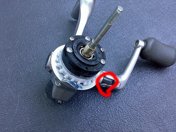

У ранних моделей Шимано, была одна очень нехорошая беда, это ручка, которая люфтила в механизме складывания, но это еще лечится, а четырехгранник который постепенно разбивался, не лечился никак. На поздних моделях с четырехгранным штоком ручки, это вылечилось благодаря системе торцевых зубьев в ручке и на валу колеса, заходящих в пазы и фиксирующих детали друг относительно друга.
Но в такой разборной ручке обнаружились другие люфты :oops:
Вот здесь, но таки, это вылечить легко
