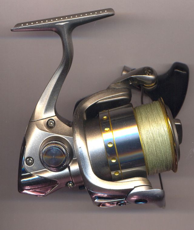

Я не эксперт, но посмею предположить, что с более тонкой плетнёй будет еще хуже. У меня Дайва 2000 намотка со шнуром 0.15 ужасная, пробовал мотать прошку 0.19 уже лучше. Хотя попробовать стоит. Можно еще попробовать намотать монку 0,15 и посмотреть, если ничего не изменится, то и смысла экспериментировать со шнурaми нет.

Часто с тонкими шнурaми хорошо работают модели верхнего ценового диапазона. На фионе местные спецы мне пояснили так, если катушка мотает с горбами и провалами, и шайбaми это не лечится, то это из за того, что длинна хода штока сильно не совпадает с длинной проёма шпули под леску и лечится это только в случае если бортик шпули насадной(т.е. шпулю можно разобрать) и с помощью токаря. Хотя если при твиче катушка петли не сбрасывает с такой намоткой, то и хрен с ней с эстетикой.

пока с шайбами поэкспериментирую...а там видно будет. Может их не добавлять, а наоборот снимать нужно?

Вопросик? А как, кто привязывает нить к шпуле перед намоткой ???
И второй момент; на каждой шпульке стоит два или три наминала "0,25-190м, 0,28-170м, может сам производитель подсказывает с какими лесками надо работать для лучшей намотки?
