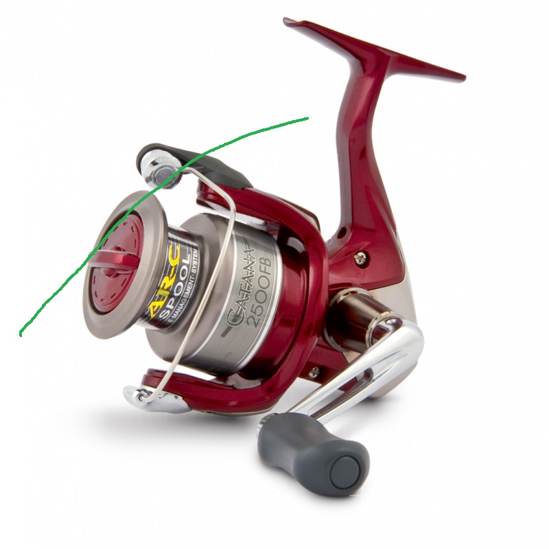

у меня катана уже 4-5 лет работает, но в этом году стал замечать что шнур плохо наматывает, бороды скидывает.
При детальном осмотре, обнаружил что после заброса и возврате дужки, шнур ложиться не на место, а западает между шариком и дужкой, и уже образовалась бороздка на шаре, от этого и намотка идет больше на верхний край шпули. На картинке отобразил примерно как ложится шнур после заброса.

Надо было ролик лесоукладывателя мазать и наверное дужка не до конца закрывается. Под замену дужку и ролик, если проточен.

Это понятно что надо менять, где запчасти взять?

Купить Аливио. Это та же катушка. Снять с аливки дужку со всеми вытекающими. Это самый не дорогой вариант.
Либо искать у кого лежит отслужившие своё:
Аливио, Катана, Нексив, Эксейдж (В Эксейдже стоит подшипник. Будет апгрейдовая Катана).

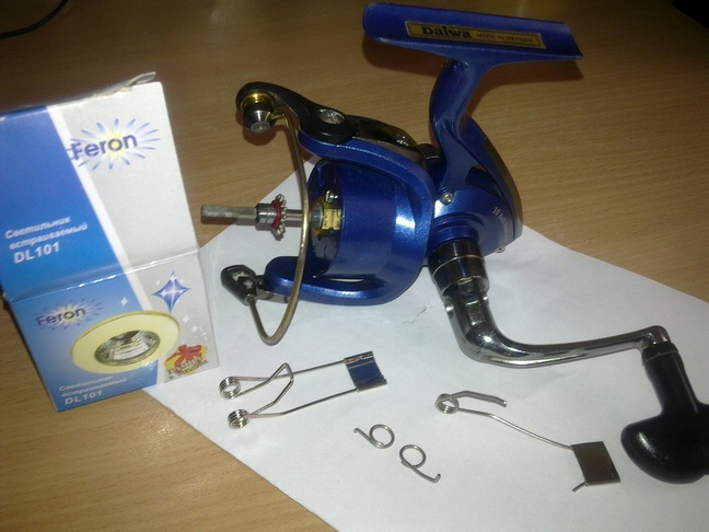

Поделюсь своим опытом ремонта катушки Daiwa Regal 2500.
На очередной рыбалке мой друг Tikka при забросе услышал щелчок в катушке, скоба ослабла и перестала наматывать шнур. Диагностика на месте показала лопнувшую пружину. Расстроившись, Алексей уже намеревался швырнуть катушку в Ангару, но я решил забрать дорогой и почти новый девайс как донора для своей Катаны :D Дужка мне не подошла и погуглив пару минут, я понял что слабая пружина - это болезнь Daiwa, как дорогих так и дешевых катушек. В интернете полно вариантов замены пружины - изготовление из проволоки, женские заколки, точечный светильник, китайские доноры Кобра и т.д. Короче смазал катушку и убрал на время поисков подходящего варианта. Торопится незачем потому как Алексей решил купить замену.
Прогуливаясь по Фортуне, заметил витрину с маленькими светильниками, выбрал что-то похожее. Дома по трафарету разжал концы и подогнул усики, пружина встала как родная. Катушка собрана, люфтов нет, скоба работает. Надеюсь испытания пройдут удачно.
Цена вопроса - 70 рублей.
Подобный случай описывается .

Серега я в шоке) Нифига ты Кулибин)
