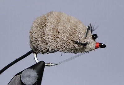

Может кому интересно будет. Это мои мышки. Выводы сделал, формы понятны.
Материал. Эва. Продаётся в брусках. Выпускает Флай фишинг.
Основа сталистая нержавеющая проволока.
Снизу прорезь куда монтируется каркас. Заливается эпоксидной смолой.
Масса моих мышек не превышает 2 гр. А вот если в тельце разместить свинцовую проволоку, массу можно будет варьировать. Мышка на воду падает очень реалистично с мягким шлепком. На это часто реагирует рыба.
На что обращать внимание.
Масса должна быть смещена чуть назад. Мордочка мыши должна быть чуть приподнята. Это необходимо для того чтоб мышка не заныривала на сильном течении. Если делаете поверхностную приманку.
Для этих же целей проволока размещена чуть снизу. рычаг.
Первый образец с крепежом на мордочке на потяжках тонул виляя подобно воблеру уходил на пол метра под воду. На Лене ловят на донных мышей. Я об этом узнал совсем недавно. Хотел выбросить, но оставил. Обязательно попробую.
Глазки и тд. Это для эстетики, по части усов из лески спорный момент, но я делаю. Чтоб лучше оставался след на воде.
По части 1 крючок или 2. В прошлом году попалось что-то крупное фрикцион просто не справлялся. Вес был очень добрый. Потом просто как буд-то отпустили. Не было хаотичных рывков, просто давление и сход.
Однозначно для себя решил не делать 1 крюк. Либо тройничок либо двойник.
Правило рычага никто не отменил. Гибкая сцепка лучше.
