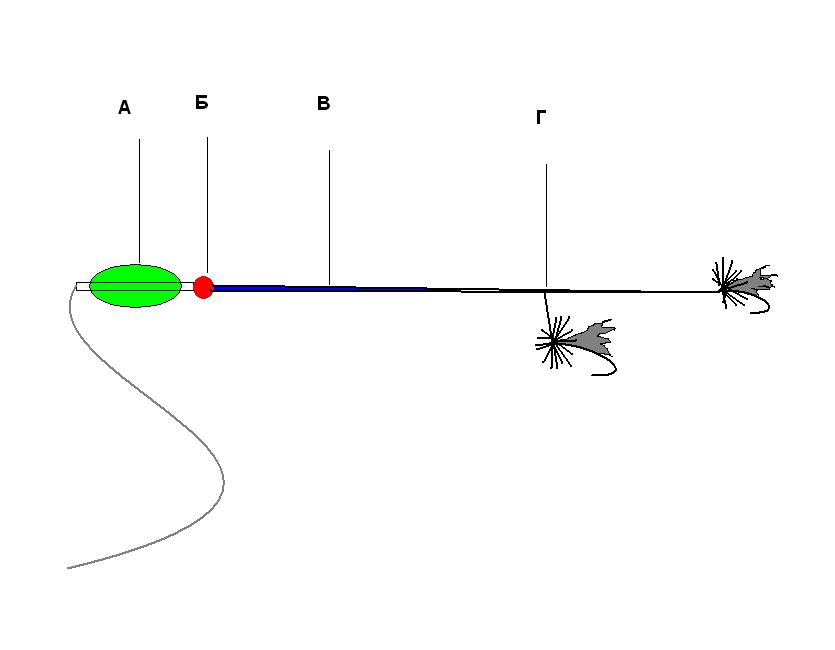

Попробую объяснить. Хотя настрой вообще простой до безобразия.
Итак по порядку.
А- Водоналивной поплавок, скользящий овальной формы его не колбасит против течения когда тащишь к себе и лучше скользят если нужно вести по дуге. Круглые с ушами менее надёжные и страдают "воблингом"
Б- Стопорная бусина демпфер в которую наш поплавок упирается. За ней кто-то ставит вертлюг с карабинчиком. Лучше только вертлюжок.
В - Назовём его "составным подлеском" Это 3 куска лески разного диаметра. К поплавку толще, к мухам меньше.
Длинна произвольна, но чем короче, тем меньше путается и лучше разворачивается. Приблизительно около 1.2 метра получается, или чуть более. Первый кусок, я выше погорячился, неправильно написал. Не 0.25 надо. 0.3 потом 0.25. Там где мушки или 0.18 или 0.16. Можно проще сделать, будет надёжнее в плане соединений и прочности. Нахлыстовый подлесок укороченный до нужной длинны поставить.
Г - Расстояние между мухами 40 см.
Так я пришёл в нахлыст. По началу не всегда получалось делать отличные забросы. Потом научился придерживать, мой подлесок разворачивался и мушки плавно падали на воду. Даже не тонули. Ну а смазанные флотантом ещё лучше. Главное в начале проводки после заброса не тянуть настрой. Утащит под воду сразу. Можно мушки сушить. Берём муху в руку и дуем на неё не панацея, но помогает. Скажите замудрено? За-то можно поймать осторожную рыбу которая питается с ПОВЕРХНСТИ не из под плёнки воды. Это две большие разницы. Можно ставить мокрые мушки, те что идут в толще воды или под поверхностной плёнкой. Да и шлёпается такая конструкция с маленьким поплавком не громко, т.е. рыбу не пугает.
Кстати есть опыт ловли на мушки из пенки (материал такой разного цвета продаётся) Мушки связанные с приличным содержанием пенки вообще не тонут! Это клопы, жуки (спинка из пенки). Мушки парашюты с шариком из пенки или пенопласта. Ручейники с толстым телом из пенки, осы. Очень хорошая альтернатива для верхового настроя для ловли с поверхности.
Для тех кто верит в дистанции и нужно кидать под тот берег. Забудьте. Рыба стоит не так далеко. Очень много мест на реках где рыба стоит прямо под берегом. (речь не об Ангаре) Изучаем водоёмы, места стоянок рыбы. Учимся "читать реку".
Надеюсь что данная информация хоть что-то прояснила. Появился интерес попробовать. Поверьте есть над чем работать. Всем удачи!

Данилыч, все подробно объяснил, за исключением одного:
- в чем преимущество состыкованного подлеска? Ведь можно просто поставить 0,25 - 0,3 леску, а к ней поводочки по вкусу (по размеру)
- на мой взгляд - чем больше узлов, тем менее надежна снасть... или я не прав?

Данилыч чуток не понял с плетением лески 0,3 и 0,25.
Что касается заброса под тот берег. На одной из рек было очень мелко на моем берегу. При забросе под другой берег были активные поклевки. Река узкая . Стоял на перекате где он делает поворот и тот берег глубже. На плесе вечером рыба плескалась либо у того берега либо у моего. Делал еще так. Уходил на середину русла и кидал под берег. Клев был неплохой. На Китое не дальше 7 метров. Бросок в 15-20 метров приносил результат только при выходе из свободного дрейва к берегу. Опять же по совету Данилыча стал бросать у берега. Результат есть. Особенно на закате, когда солнце село и смеркается. Хариуз весь у берега на плесе. На перекате тишина. Зато плес закипает.

Даня не надо ничего плести. Просто связываем лески между собой. ;)

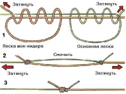

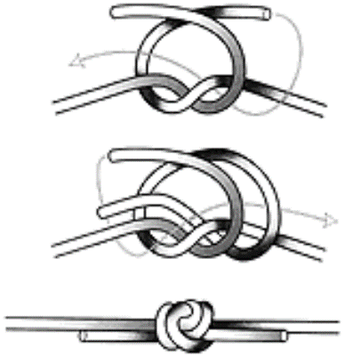

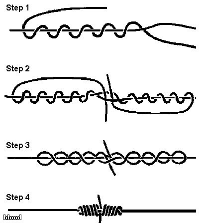

Re: Верховой настрой
Сообщение Данилыч » 31 июл 2012, 11:20
Сложно сказать не видя его состояние.
Узлы:
Не мог вставить нормально картинки. )
Пользуюсь последним узлом

Данилыч еще момент. За поплавком два поводка 0,3 и 0,25. А сама леска от катушке до настроя? И есть у тебя в наличие такой поплавок и бусинка?
