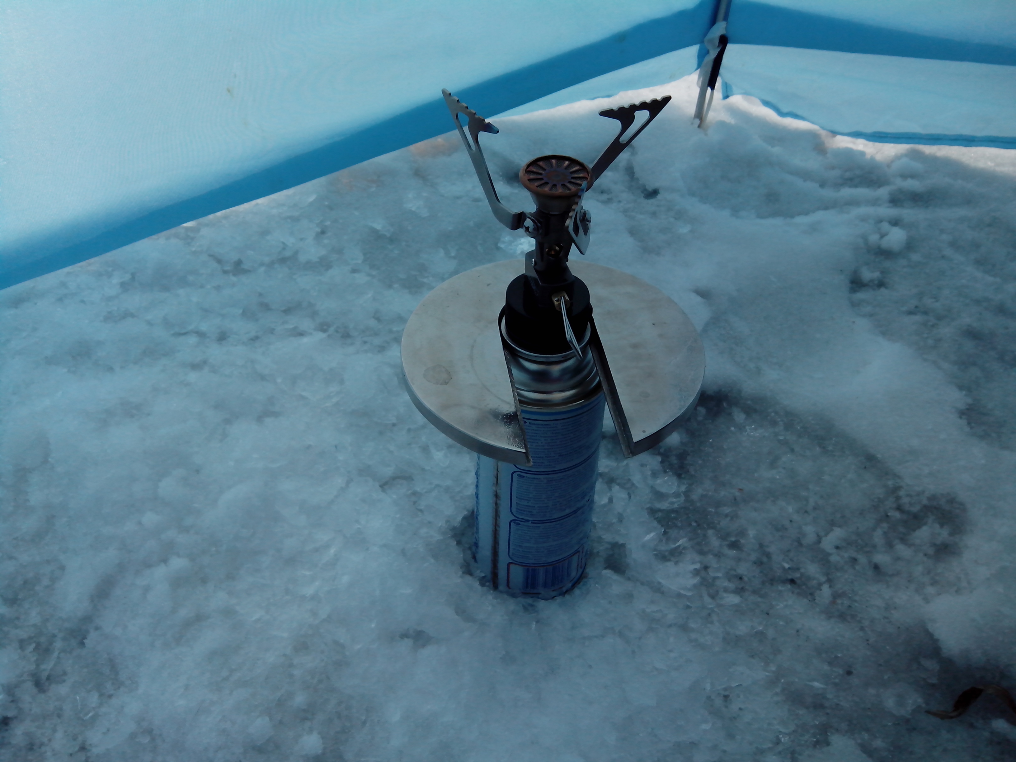

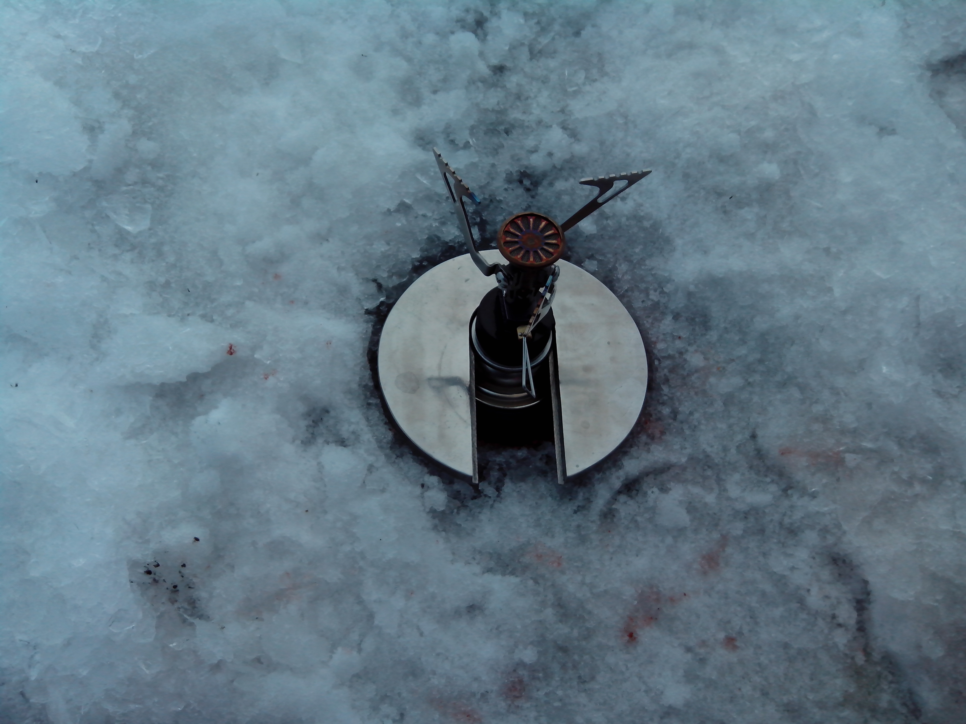

Сообщение Match » 17 мар 2013, 16:00
Вот собственно приспособление, о котором я говорил выше. Самый надежный и безопасный способ "греть" газовые баллончики на морозе.
Изготовлено из нержавеющей стали. Должно быть достаточно тяжелым, что бы удержать пустеющий баллончик в воде.... Иначе всплывет.
