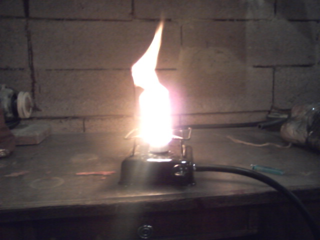

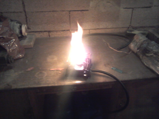

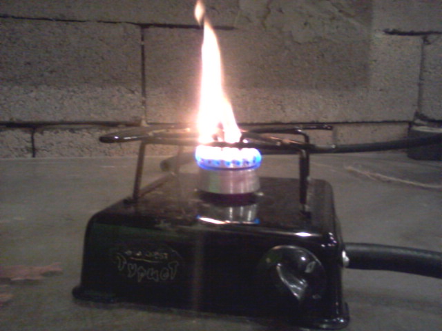

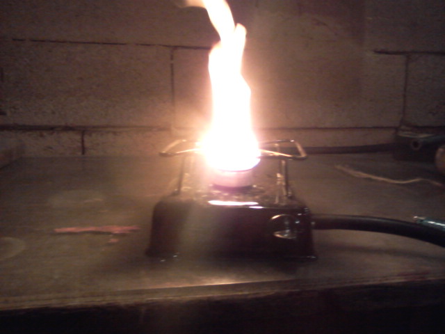

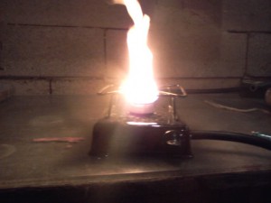

ну в общем, результаты эксперимента с нормальным баллоном и через редуктор результата не принесли. Вывод , что все таки нужен штатный насадка-рассекатель. ну и работает не правильно, т.е. при повороте ручки регулировки газа, максимальный огонь в середине, после середины опять снижается до минимума.
