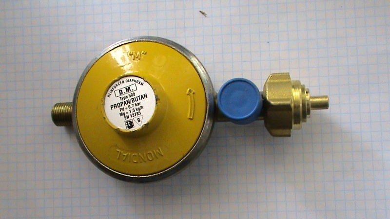

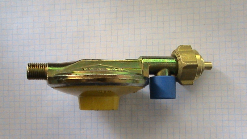

Ник1959 писал(а):Пока таким образом и вышел из положения. Но если уж говорим о безопасности, нужна оригинальная лягушка. Для плоских фланцев, на фирменной лягушке выступает трубочка по размеру отверстия и всё плотно и безопасно перекрывает.
Вот такая лягушка, открыл упаковку, как работает не знаю, я ней не пользовался, у меня совдеповский балон на нем стоит редуктор.
Re: ГАЗ (Техника безопасности)
Сообщение Максимыч » 17 мар 2014, 19:48
Так, как я понял лягушка не кому не нужна. Завтра закину в гараж, пусть там живет.

Максимыч огромное спасибо за предложение. Это именно та лягушка. Купил в субботу в городе Мастеров. Положите. Кому-нибудь обязательно пригодится! Просто пока не у многих появились такие баллоны.
Сообщение Максимыч » 19 мар 2014, 18:39
Ник1959 писал(а):Это именно та лягушка.
Отнес в гараж, там живет.
