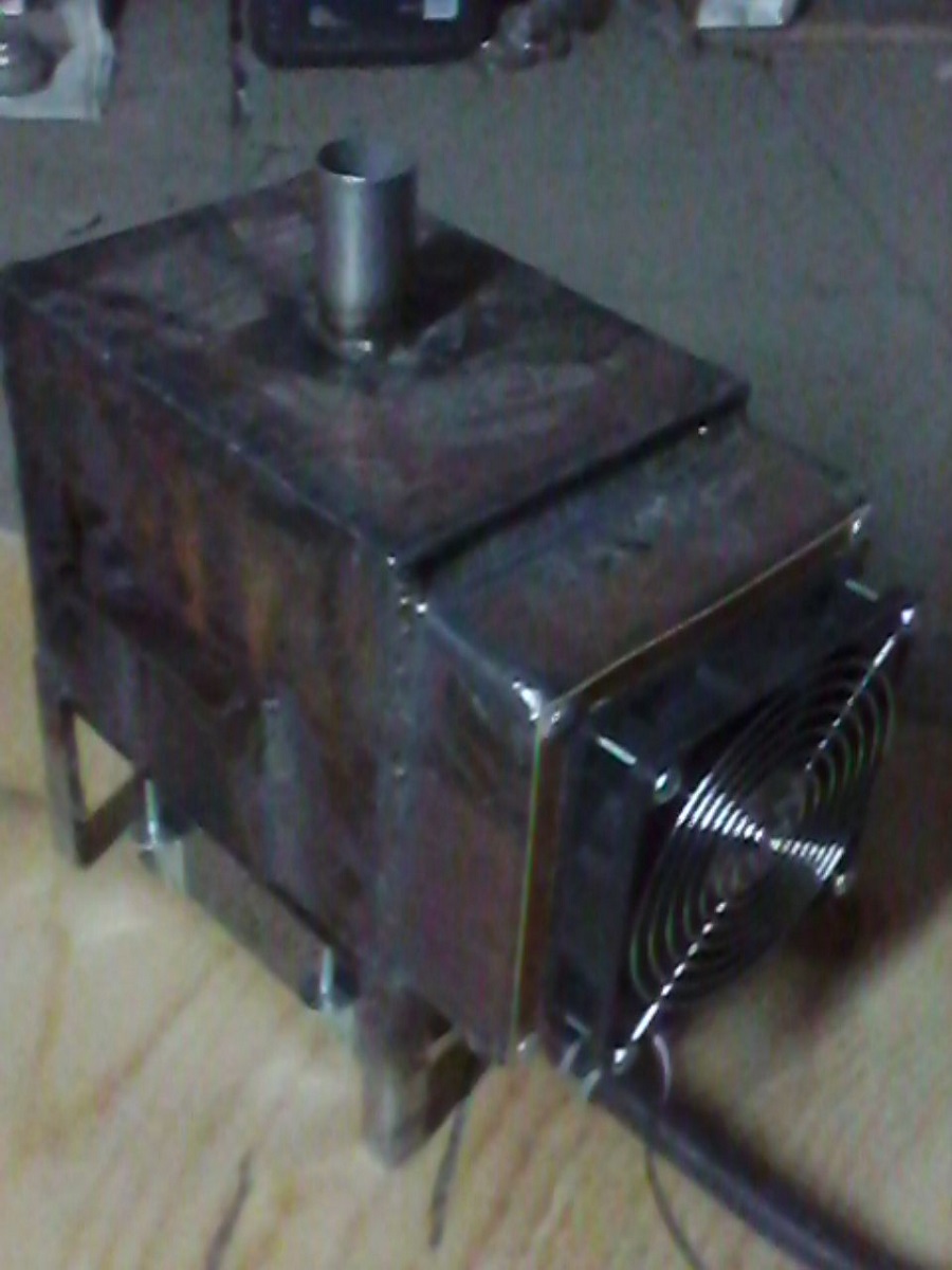

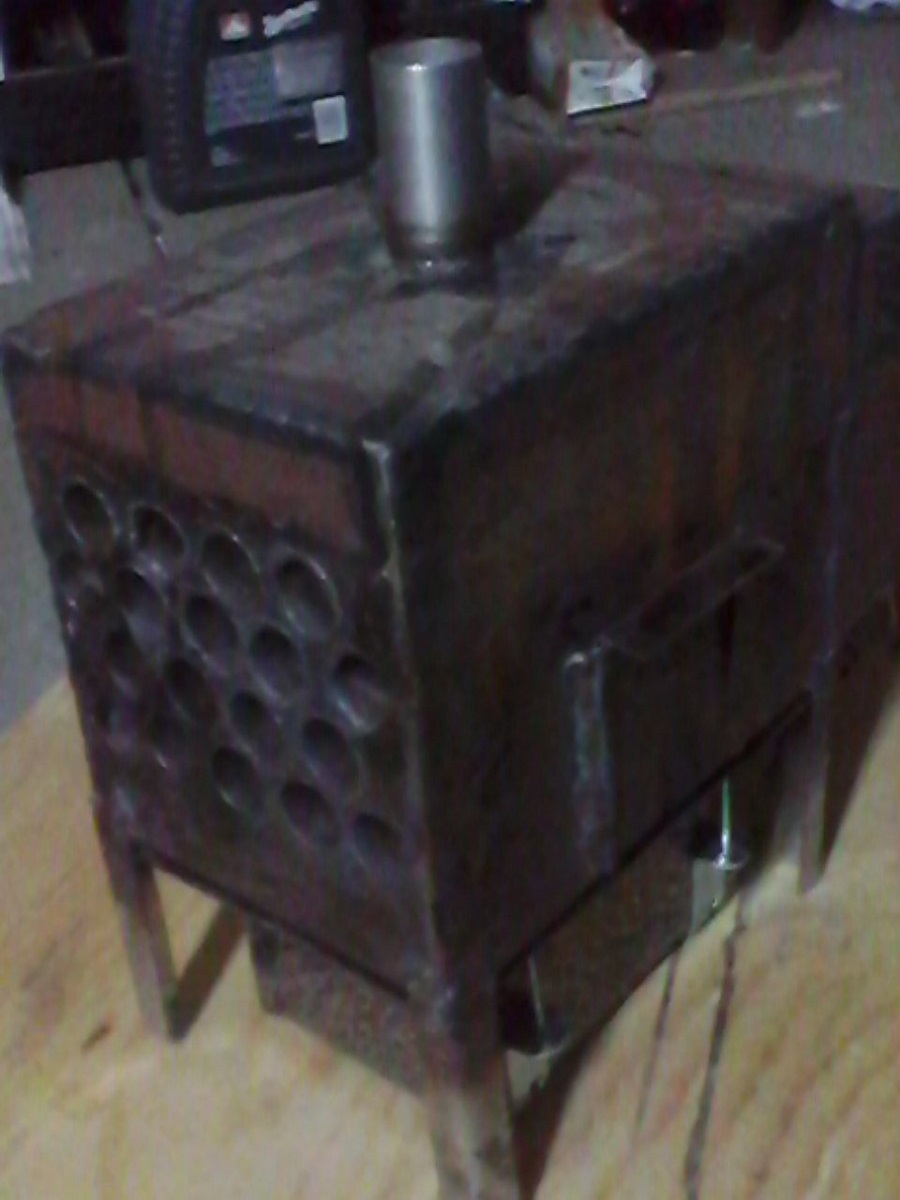

Чтоб не было проблем с угаром я сделал теплообменник на газовую печку, очень уютно в палатке с ней, но это для засидки. viewtopic.php?f=50&t=16&start=280#p101860
