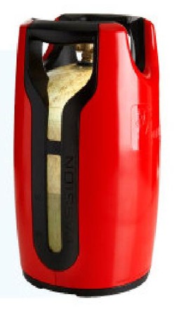

Кто пользуется такими баллонами, отпишите. Считается взрывобезопасным, не подвержен коррозии, переполнить очень трудно, т.к. колба прозрачная, уровень жидкого газа виден. Думаю отличная альтернатива металлическому баллону. Видел видеоролик по их испытаниям, в огне не горит, от выстрела с 12 го калибра не взорвался, газ вышел и все.
