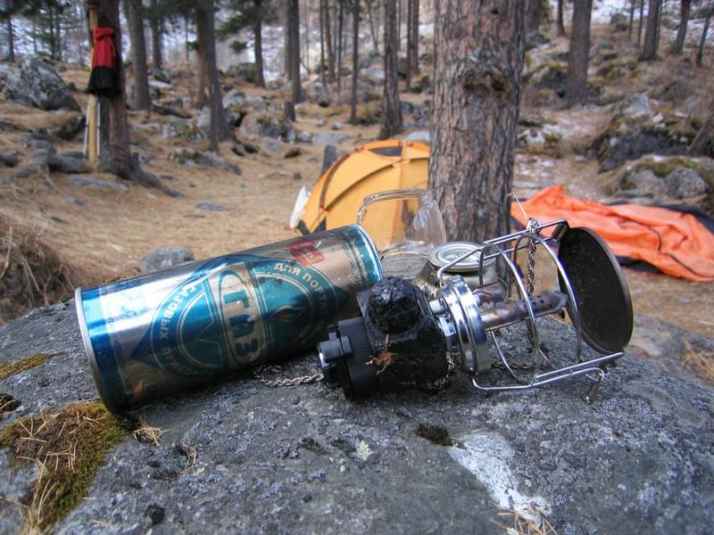

Данилыч писал(а):Немного не про газ, а про газовое оборудование и что может пойти не так.
Январь 2006г, стрелка Б.Иркута.
Температура за минус 30, первая ночевка.
Ставились по темноте, холодно..
Залезли в палатку, разбросали спальники-пуховики, пытаемся зажечь лампу.. не горит.. пытаемся еще - не горит.. подвешиваем лампу к петелькам на потолке, цепочкой на узелок (хорошо что хватило ума его не затягивать). Поджигаем лампу через нижнюю дырочку под стеклом - и оппа! фокус, вспышка и жидкий горящий газ льется по баллону на коврики и одежду, уххх епт.. Судорожными движениями трясущимися от холода руками развязываю узелок, брат открывает молнию на палатке, бросаем лампу туда (не на улицу, а в предбанник), костер все больше, паника.. Как говорится терять уже нечего, лезем через лампу открывать молнию на тамбуре (а тамбур с юбкой, просто так не выкинешь по земле), выбрасываем лампу метров на 5, и через несколько секунд взрыв.. концерт окончен.
Поход чуть не окончился не начавшись.. Ладно там сжечь спальники-пуховики-палатку - до Позной на Иркуте можно дойти.. а если выше в горах то ничего хорошего по такому морозу.
А суть в чем - пластмассовая пипка на газовом баллоне (сделано в Казани), она и треснула под корень..
