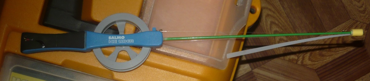

Ловлю на такие

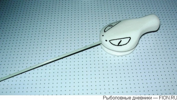

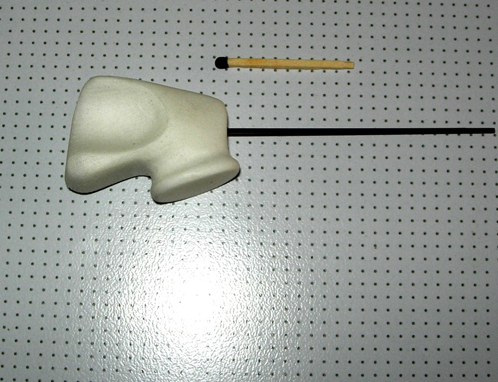

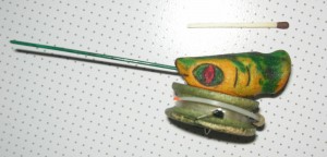

Честно говоря, ко всем магазинным удочкам для мормышки отношусь с некоторым пренебрежением. Возможно, это и неправильно, но…

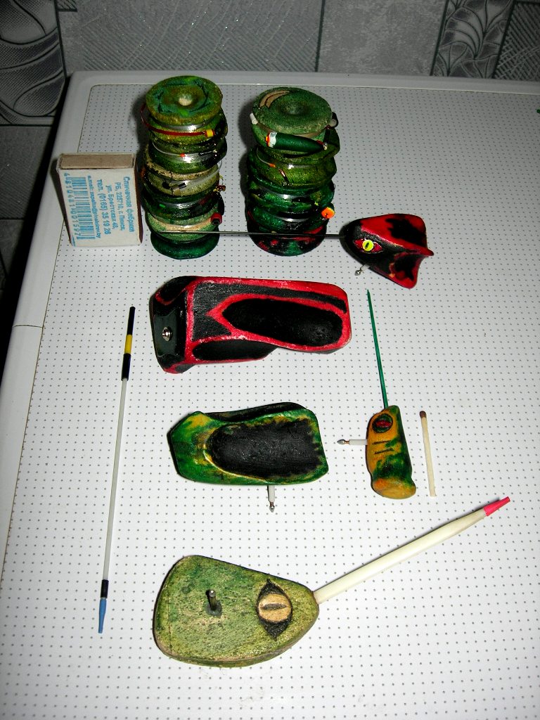

На одном из фото мои удочки два года назад. Самой конструкции более 15 лет. Справа "старое" насадочное исполнение - "поиграл-поставил". Именно этой удочке более 8 лет. Новый вариант (четыре года) для активной игры уже подарил, а себе сделал еще новее.
Достоинства:
- взаимозаменяемые рукоятки и катушки, время замены 5-10 сек.
- десяток оснащенных катушек и одна рукоятка занимают место не больше трех обычных удочек, гораздо легче по весу, а уж дешевле…
- автоматическая сдача лески без пружин и болтиков, регулируется в любой момент.
- можно сматывать одной рукой даже в варежке, максимальная скорость до 50 см в сек. (недолго), «крейсерская» - 20-30 см в сек..
- допуск катушек по высоте 20%!!!, по диаметру больше, круглая форма не обязательна.
- падение со второго этажа на бетон не критично.
- минимальный вес рабочего образца (для выставки, фото нет) 2,84гр, остальные 10-20 гр., с учетом подгрузки свинцом на корме для лучшего отбрасывания. Да и падают на свинец, а не на катушку.
-возможность использования почти любых хлыстиков, вплоть до их отсутствия.
-не холодит руку.
- из расслабленной руки при резком ударе крупняка не выскочит.

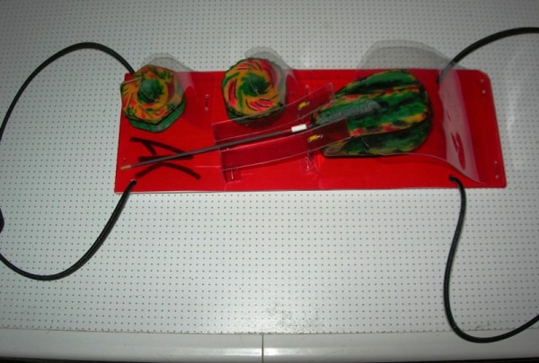

Дополнительная опция - "кобура" для удочки и двух сменных катушек (подарил). Вынимаются и вставляются за считанные секунды, после тренировки не глядя.

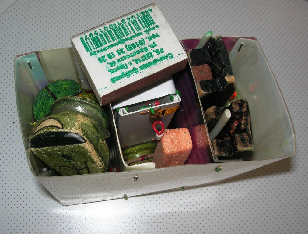

Жаль, Вы не держали в руке, как мужики на выставке в Минске, большинство вопросов о форме сразу пропали бы. Надо сказать, ладони были разные, но всем было достаточно комфортно. В руке лежит, не сравнить ни с какой магазинной - действительно ортопедическая, вырезы то под пальцы подогнаны. Хотя, в принципе, рукоятка делается ПОД СЕБЯ, абсолютно любых размеров и формы - хоть меньше спичечного коробка, хоть больше черенка лопаты. Упомянутая мною выставочная на 2,84 гр. такая и была - без хлыстика поперек коробка влазила. На двух подарочных рукоятках выступы в корме (которых у моих удочек нет) - это защита от снега (падать то будет на свинец), чтобы пальцы сухие были. Возможно ненужная опция. А размеры - в среднем около 7 см в длину и 5 в ширину (кобура размером 8 на 22). Для наглядности фото коробочки, которую обычно беру на рыбу. Размеры 7,5 на 15 см, высота 14. В ней две поплавочки, обычно три удочки для ловли на неподвижную насадку (раскрывается над лункой, кивок торсионный торчит сверху). А в последнем отсеке (7,5 на 5см) две рукоятки (насадочная и игровая). И до 5-6 запасных катушек.

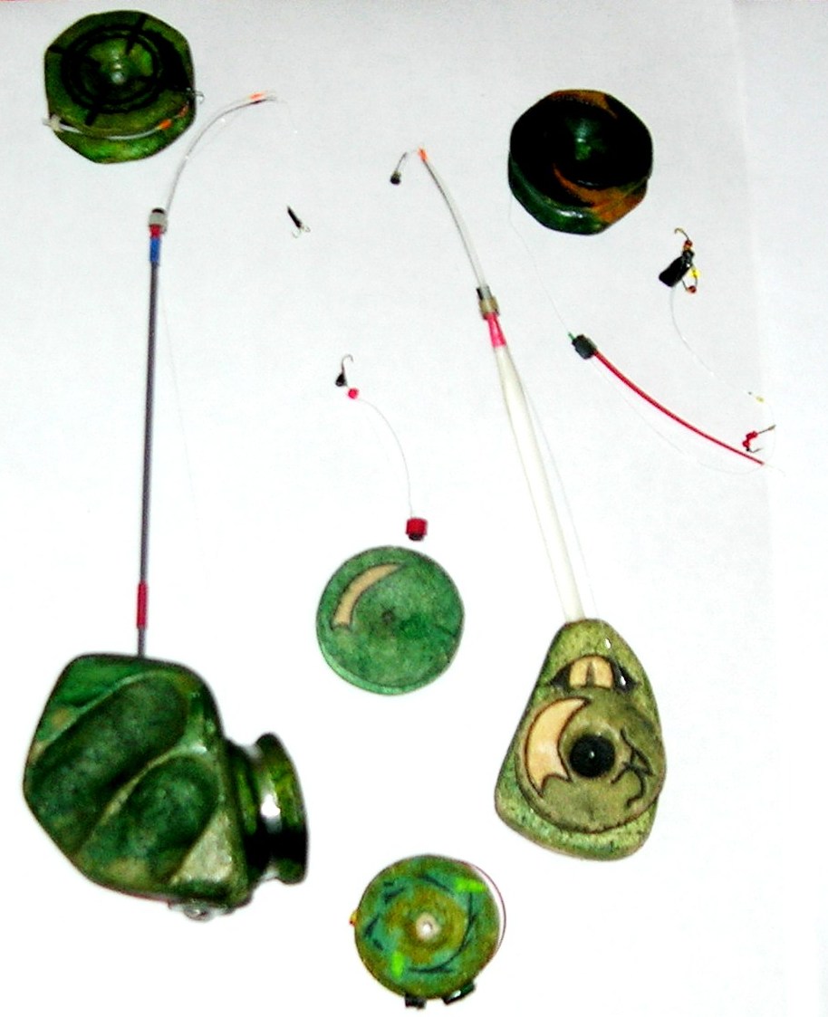

Катушка крепится резиновой шайбой и снимается буквально за секунду. Остальное время на одевание другой катушки и резиновой шайбы. Шайба стопорится утолщением вверху штырька.
Кивки у меня не очень длинные (так и хлыстики не длинные), "обматываются" вокруг катушки, пропущенной через них леской прижимаются. Фиксируется все втыканием крючка мормышки в катушку - она же пенопластовая. Раньше толстые хлыстики просто вклеивал БФ. Сейчас для тонких вклеиваю супером трубку, в нее вставляю на рыбалке хлыстик. "Автомат" очень простой - на хлыстике сделан ровный конус (около 20 градусов), обтянут тонким кемриком. А специально подобранный "силовой" кембрик зажимает леску на этом конусе тем сильнее, чем дальше его надвинешь. Конечно, "силовой" приходится 1-2 раза в сезон менять, но это очень маленькая плата за простоту исполнения и удобство пользования. Для «экономии» силового кембрика и т.п. новые рукоятки делаю с возможностью дополнительного притормаживания пальцами.

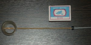

У Щербаковых в "Безмотылке" есть подобные варианты, если интересно гляньте.
Re: Обсуждаем удочки
Сообщение Слава Шэ » 29 янв 2014, 08:00
Думаю, это "горлышко" тоже не появилось из ниоткуда. Это ведь и есть "а ля щербаковская шайба" по сути :) Только не пенопластовая, а пластиковая...

Но решение оригинальное, аглавное вес никакой.

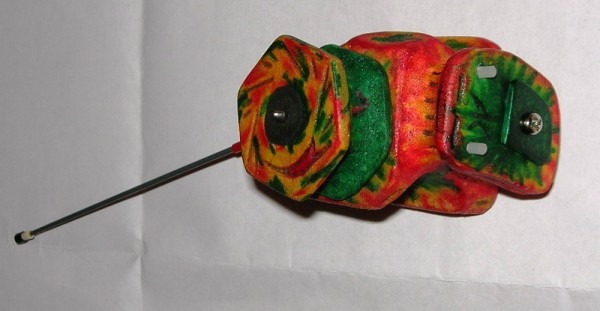

А как держать то их - имею в виду "щербаковку" и горлышко? Неудобно ведь.
Мои вариации на тему "щербаковки".
