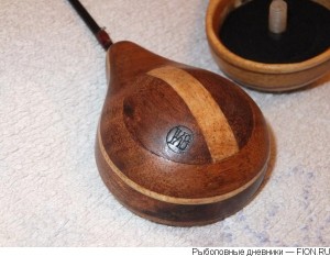

«На сладкое» комментарий (обсуждение удочки на «Фионе») от человека, который старательно снабжает Екатеринбург самодельными балалайками. И очень приличными (смотрите фото).
«Ортопедия - первый важный фактор. От него зависит ощущение комфорта на рыбалке. Минус один - у каждого своя ортопедия и изготавливать такую удочку сложнее, поэтому промышленно изготавливаются универсальные формы. Но если ты при изготовлении удочки попал в ортопедию заказчика, то у него на рыбалке полная эйфория. Правильно Станислав говорите надо для начала их подержать в руке, а лучше порыбачить.
2. Вес - второй важный фактор при изготовлении подобных удочек особенно для спортсменов и промысловиков. Если удочка супер легкая, то ей можно рыбачить даже без сторожка или с завязанными глазами, рукой все прочувствуешь. Для нас любителей вес удильника относительно ортопедии вопрос второй, главное чтобы был в разумных пределах. По опыту изготовления своих удочек история такова: После того как выложил свои удильники на сайт, попросил всех своих покупателей и друзей взвесить удочки и в основном получил примерно такой ответ: "Да мне по барабану сколько она весит, главное удобно и комфортно!" Это подтверждает, что ортопедия индивидуальная или универсальная все - таки на первом месте. Кстати отвечаю на вопрос по моим удочкам: Вес - от 14 до 24 грамм в зависимости от материала и формы.
3. Третий важный пункт - автоматическое стравливание лески. Это фактор экономии денег на дорогие мормышки (в покупке или изготовлении) и экономии нервов и времени на перевязывание мормышки. Да еще важно зрение и помороженные пальцы при сильном морозе. Важно чтобы он мягко и плавно работал.
Мои удочки друзья и приятели в шутку прозвали "Кокс". Спрашиваю - Почему? Отвечают - Да к ним зависимость как к кокаину, с них уже не спрыгнешь. Вот Вам и фактор комфорта.»

Я так понимаю, что изображенную на последнем фото, Екатеринбургскую? Вот http://fion.ru/VladimirGrigor/ личный кабинет изготовителя на сайте Фион, а дальше как с ним договоритесь.
