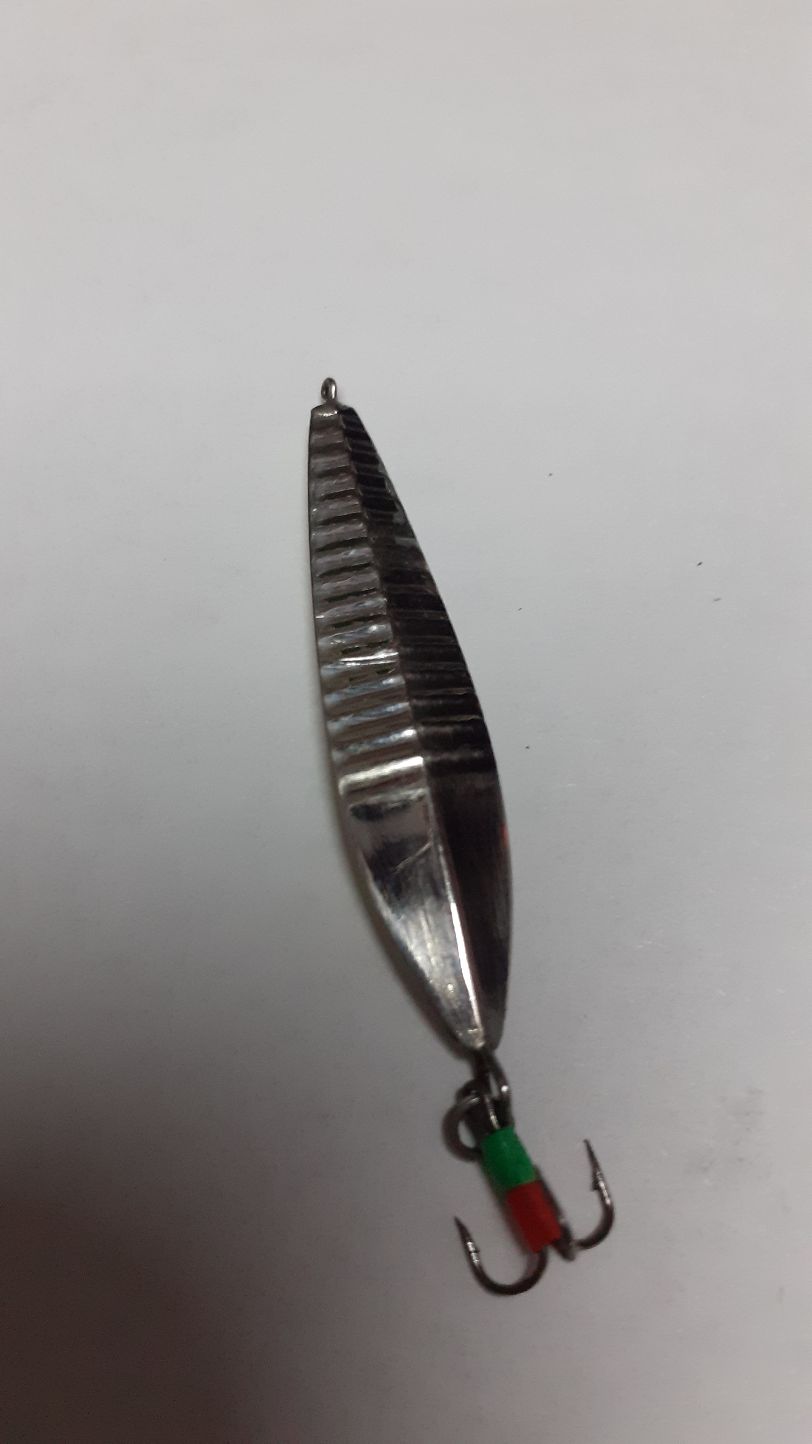

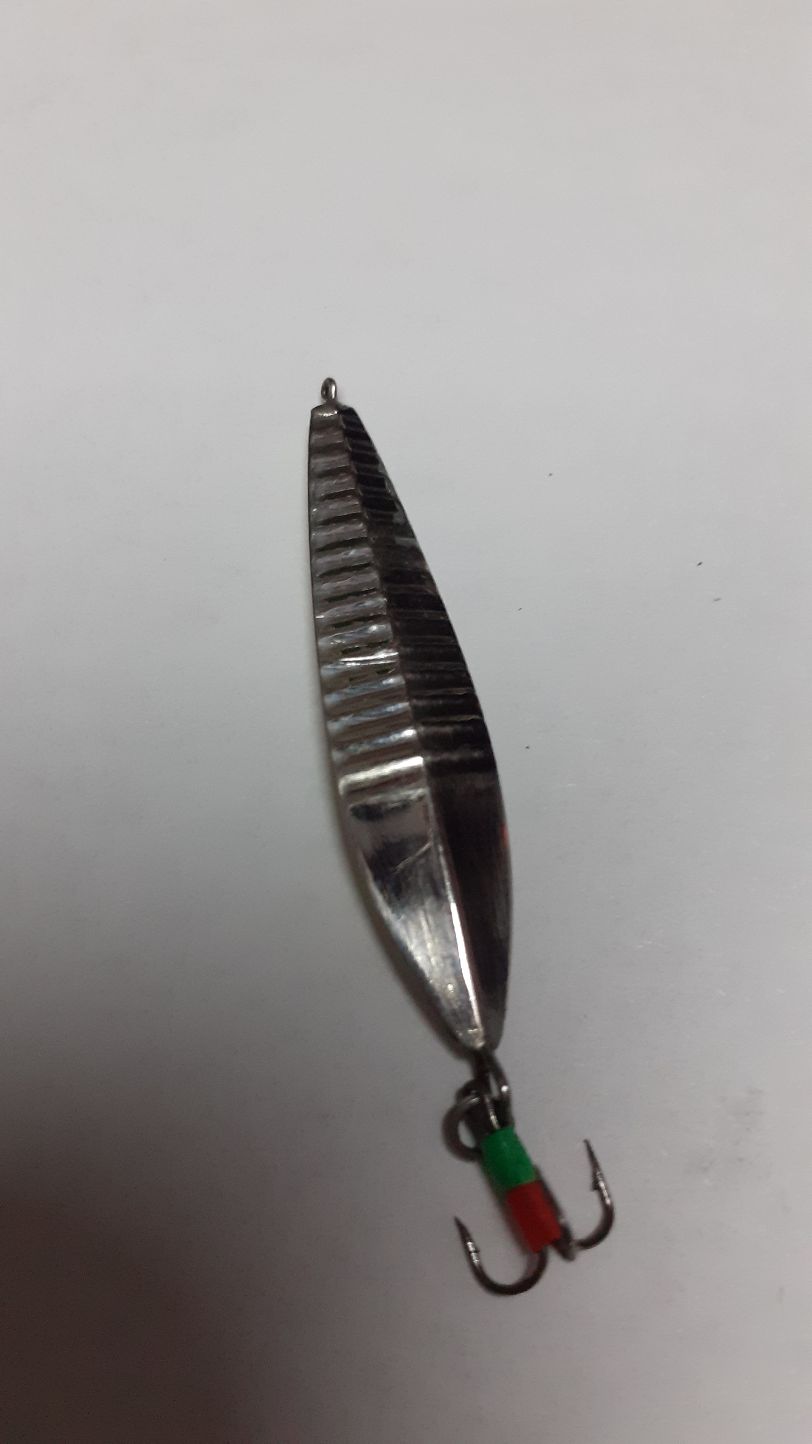

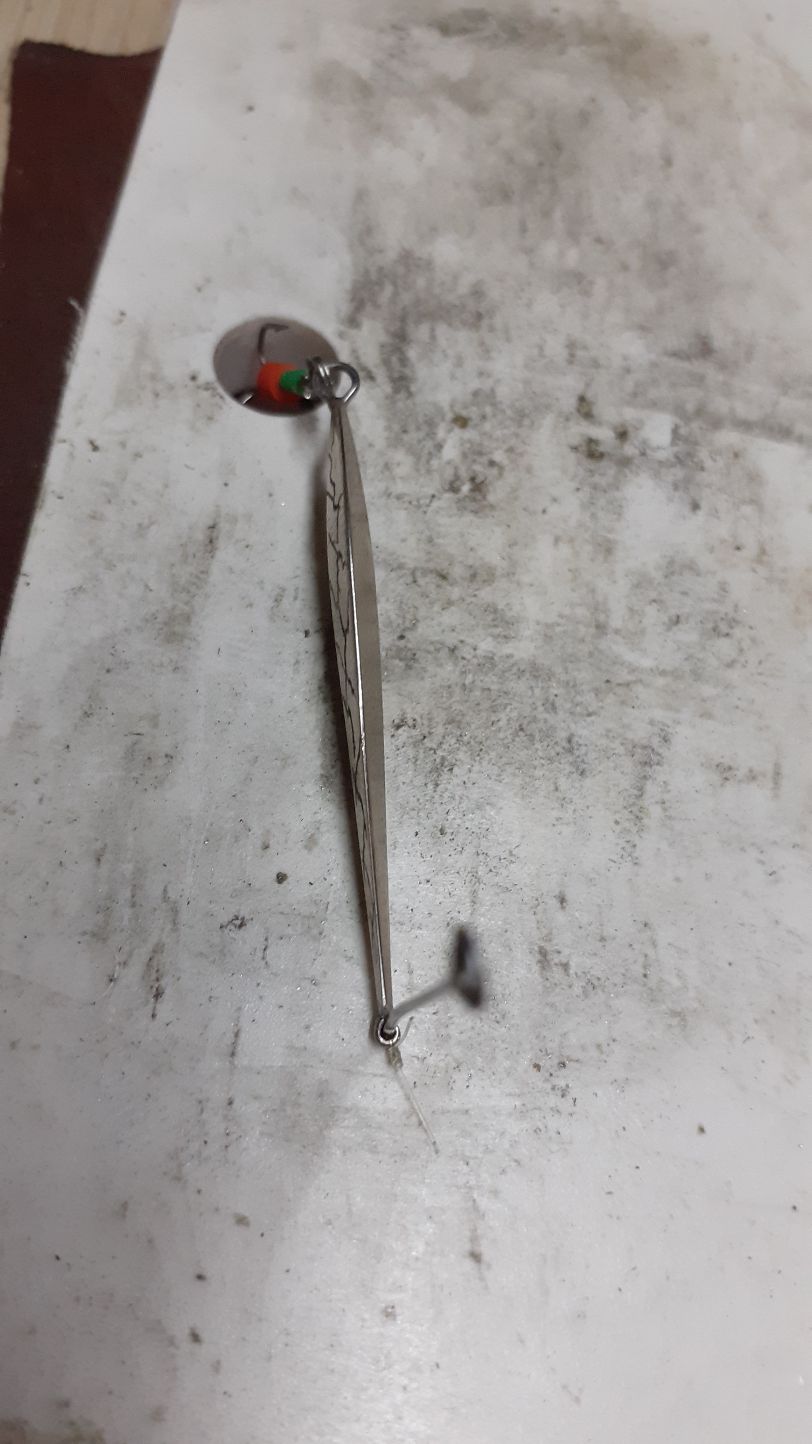

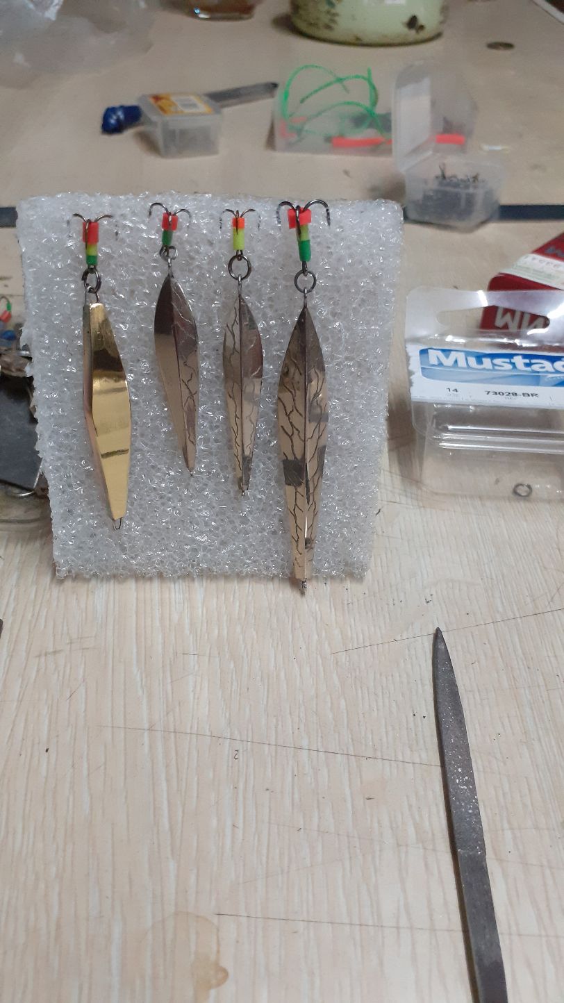

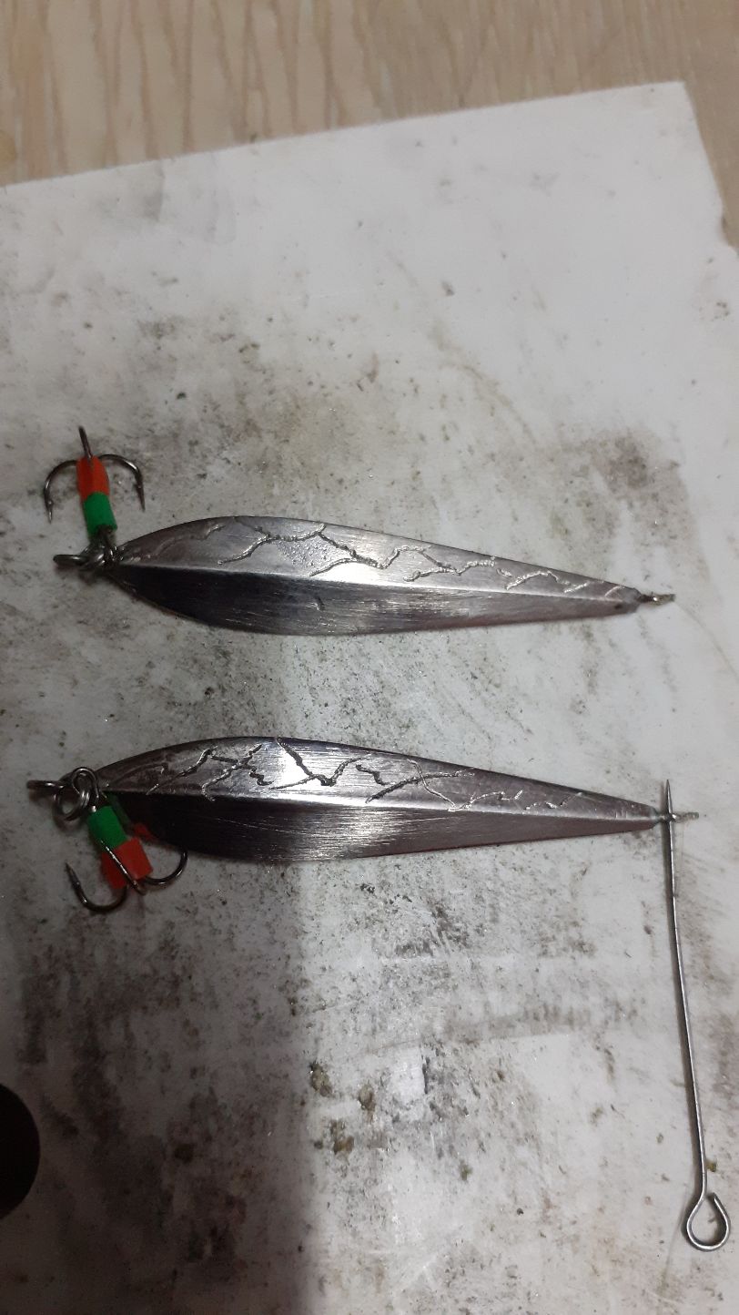

Ещё не ного блёсен.
Лучше один раз увидеть!!!

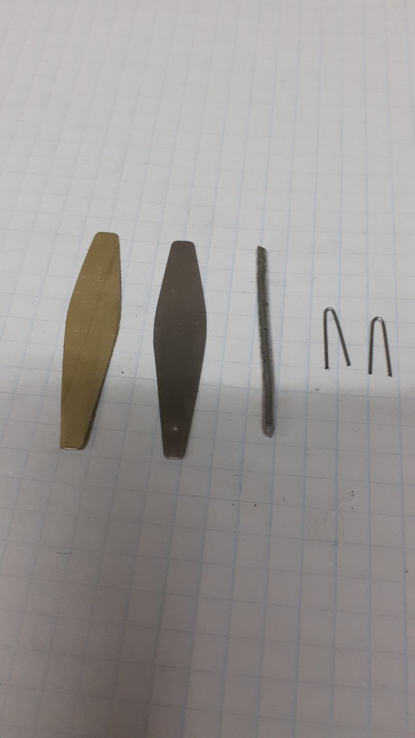

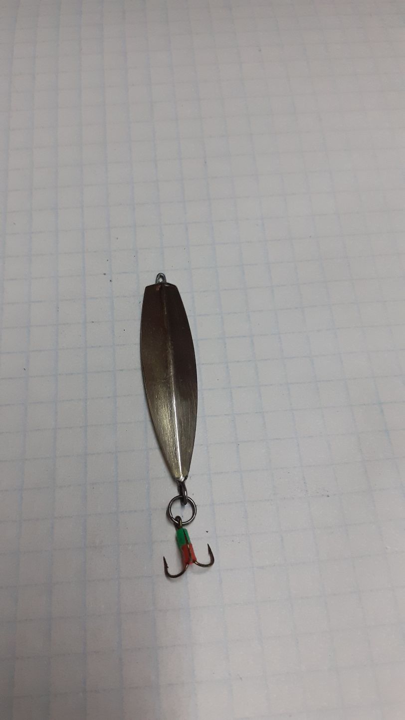

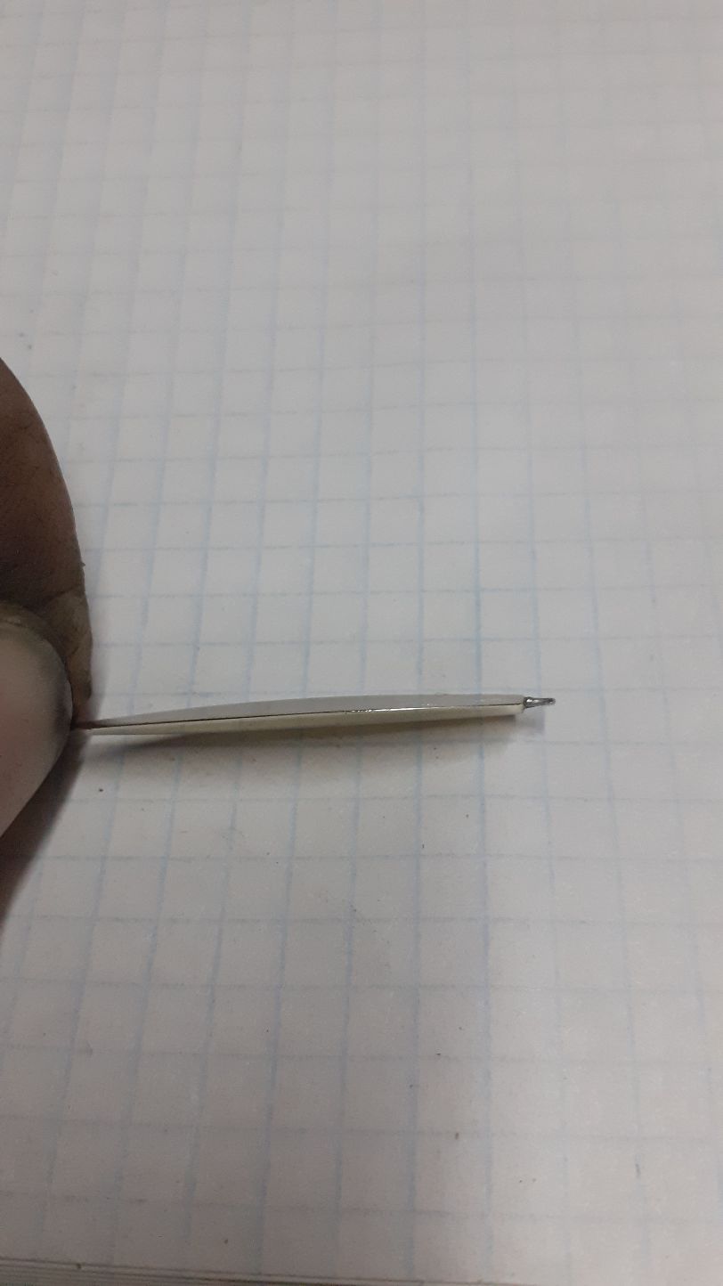

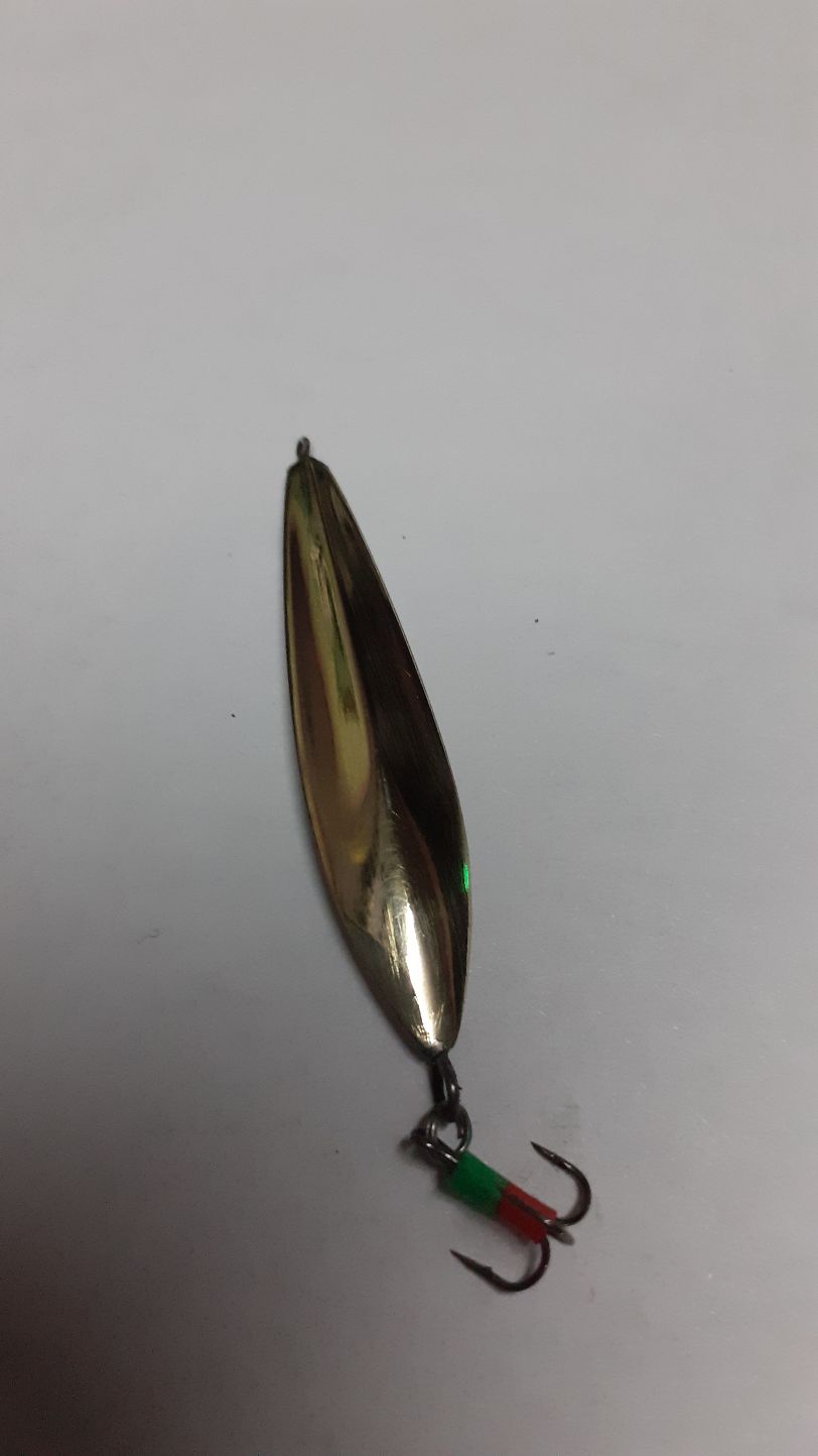

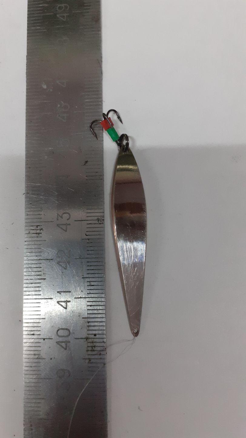

Вчера собрал вот такую ПУЛЬКУ- 40мм. ровно 3 грамма двекоронки, мельхиор - латунь.
Александр_Омск
Сообщения: 52
Зарегистрирован: 31 янв 2019, 15:58
Re: Зимняя блесна
Сообщение Александр_Омск » 29 сен 2019, 12:54
Хорошая работа. Но я бы кольцо поменьше поставил
cherem
Сообщения: 148
Откуда: Черемхово
Репутация: 19
Re: Зимняя блесна
Сообщение cherem » 29 сен 2019, 12:58
Кончились маленькие, а новые ещё ни приехали.
Александр_Омск
Сообщения: 52
Re: Зимняя блесна
Сообщение Александр_Омск » 29 сен 2019, 13:03
Тогда другое дело ;)

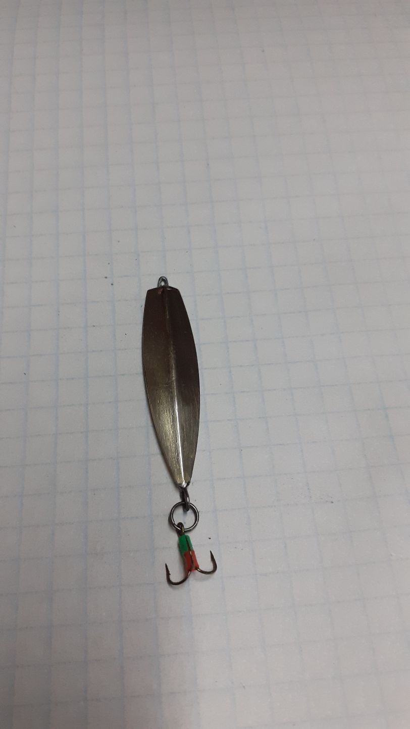

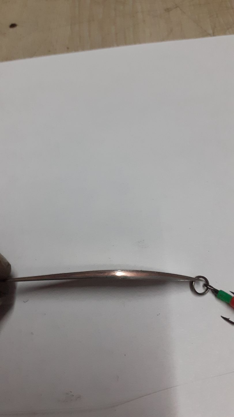

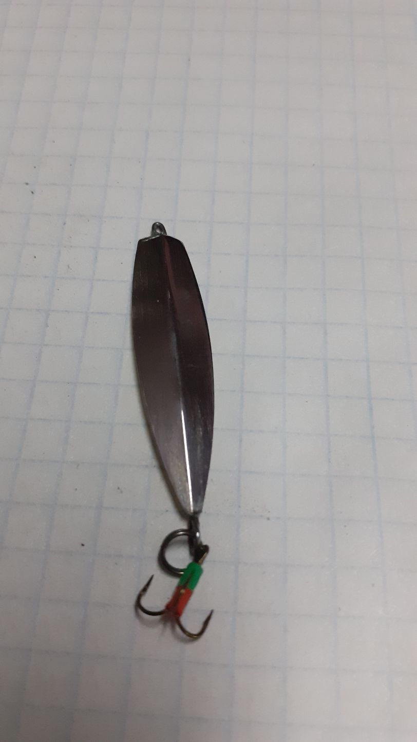

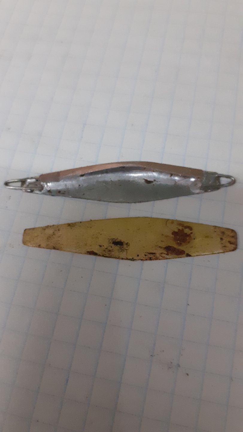

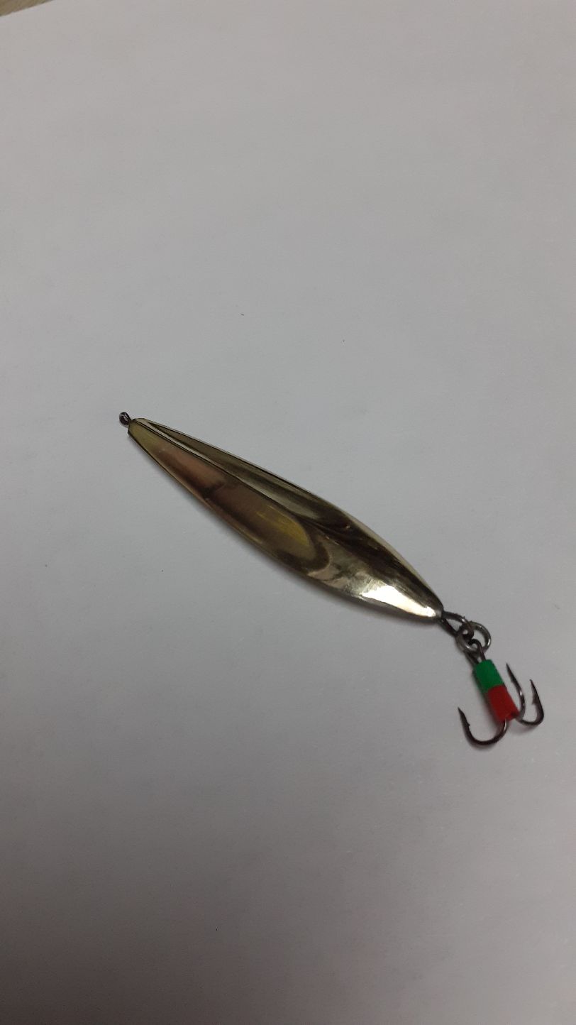

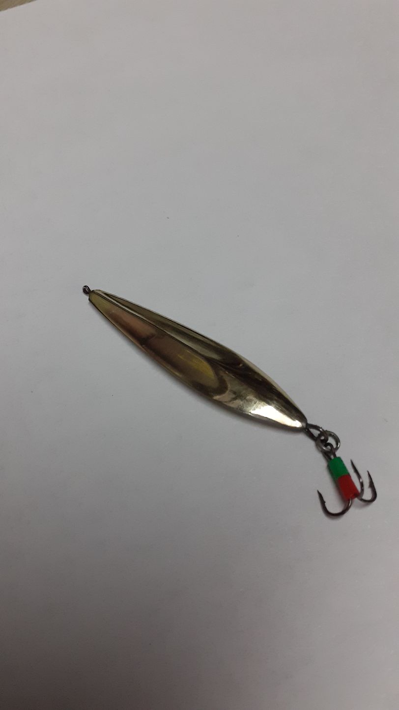

Эксперементы- названия не знаю, хотел сделать что то на подобие клополистика, но для него эта блесна вышла узковата.
Две коронки , мельхиор- латунь. Масса 2.8 г. 38мм.

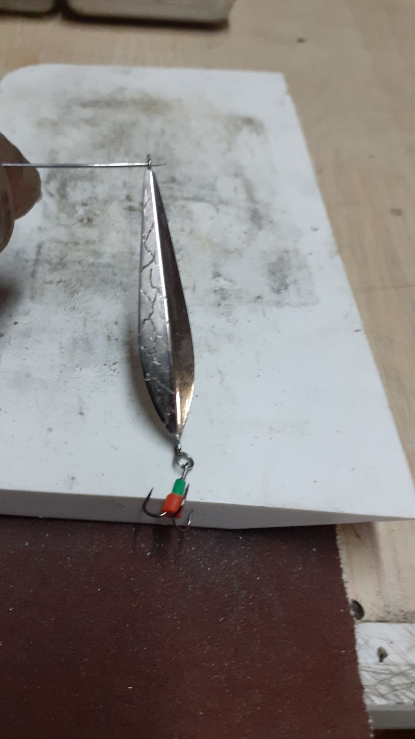

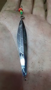

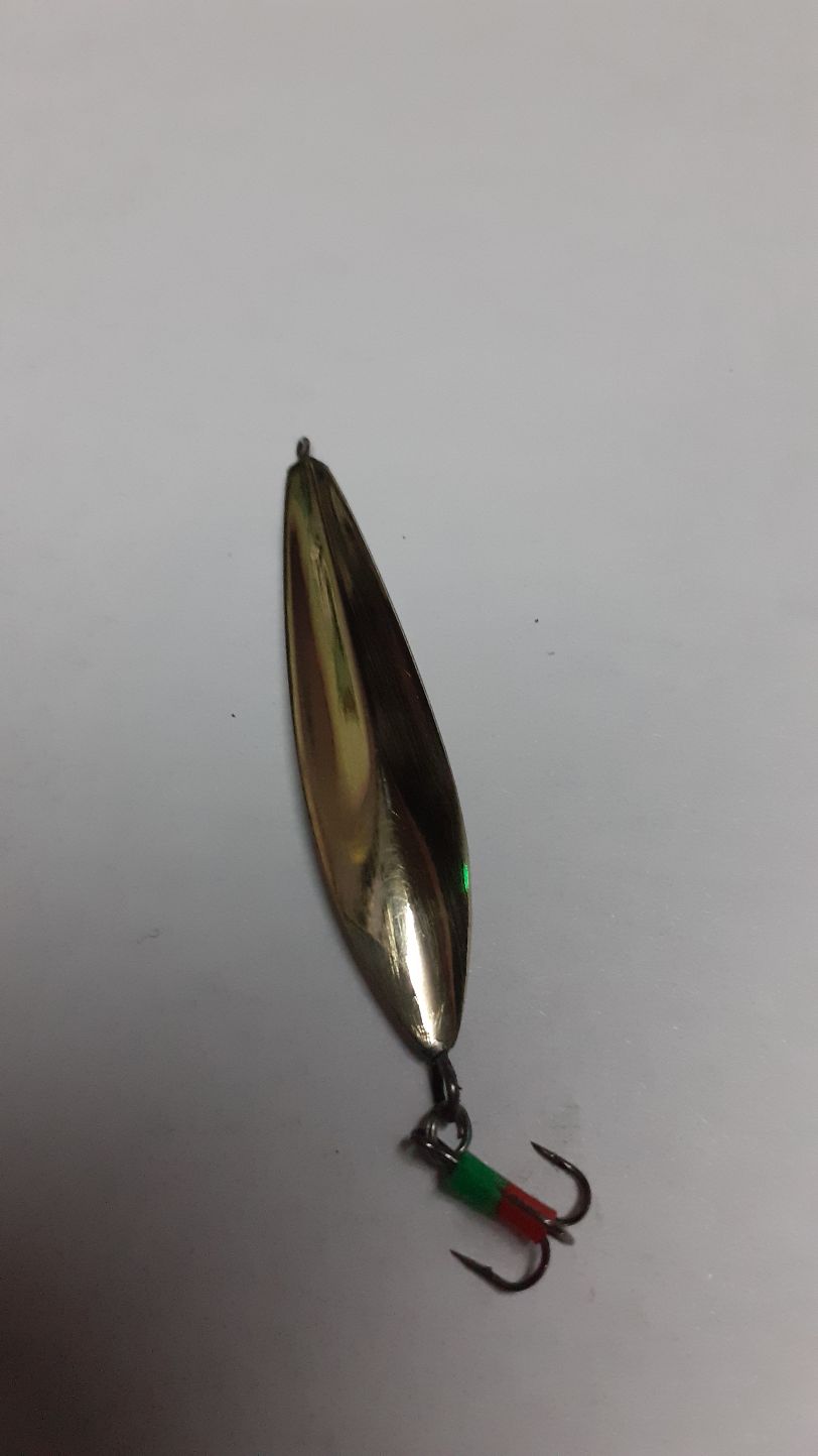

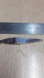

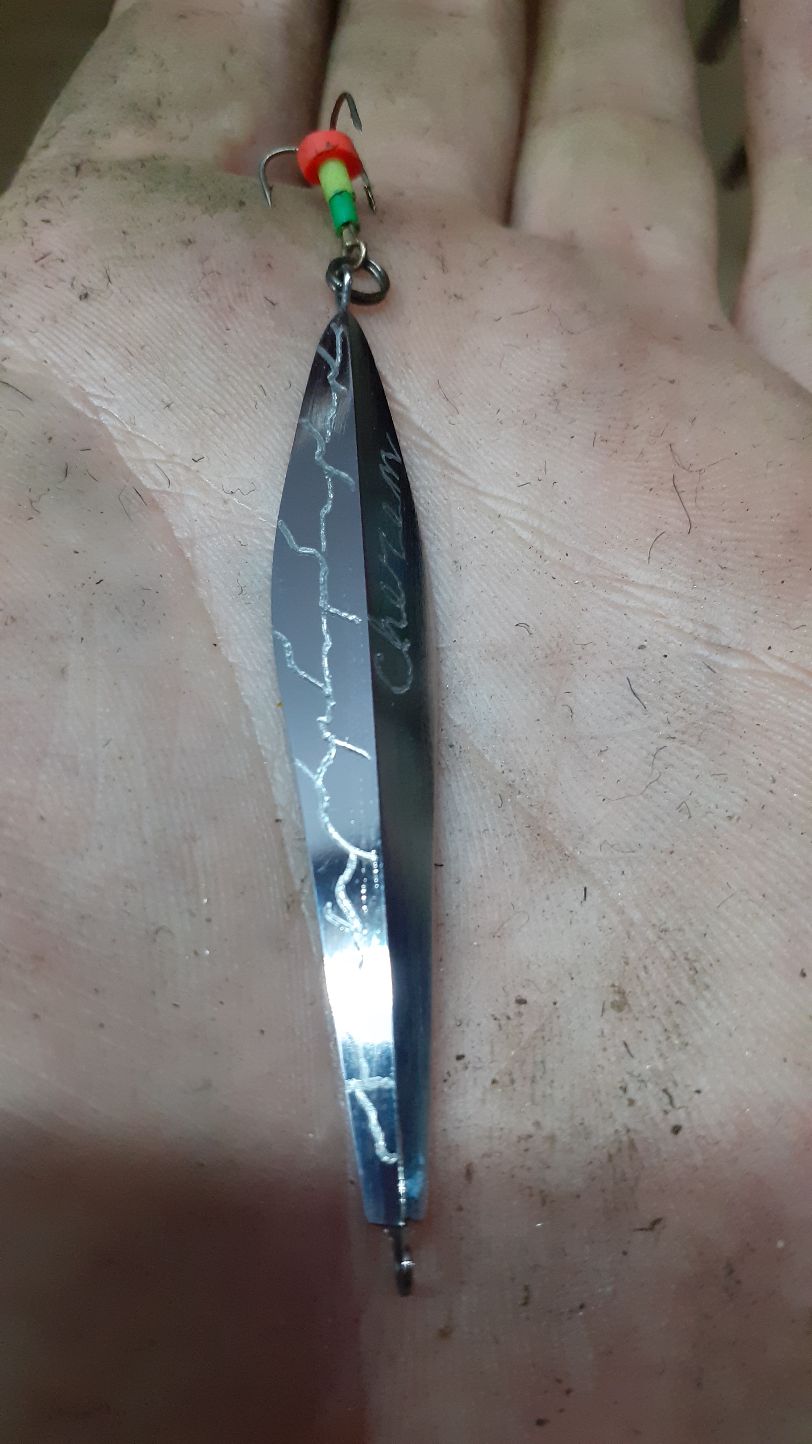

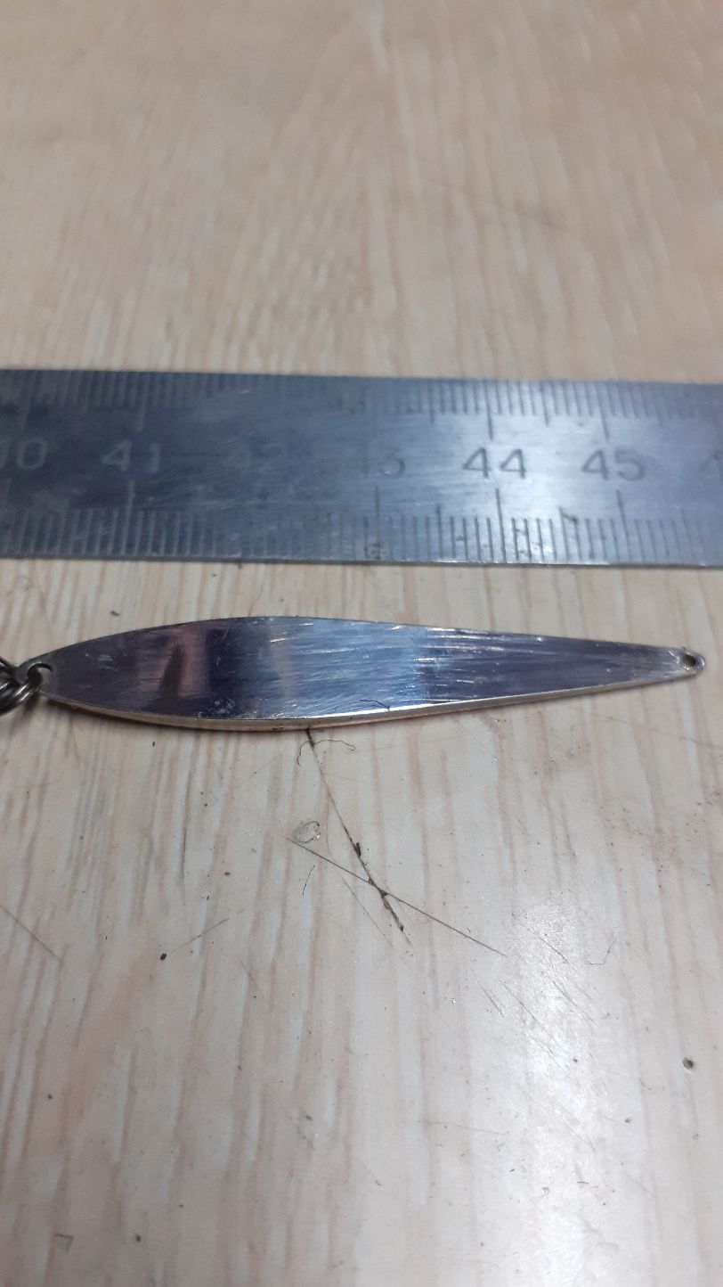

Реплика на блесну САЛМО- точной инфы за нее не нашел, поэтому импровизировал
50мм 3.5грамма,две коронки- мельхиор.
serpav
Сообщения: 18
Зарегистрирован: 06 янв 2010, 21:44
Откуда: Улан-Удэ
Re: Зимняя блесна
Сообщение serpav » 04 окт 2019, 18:39

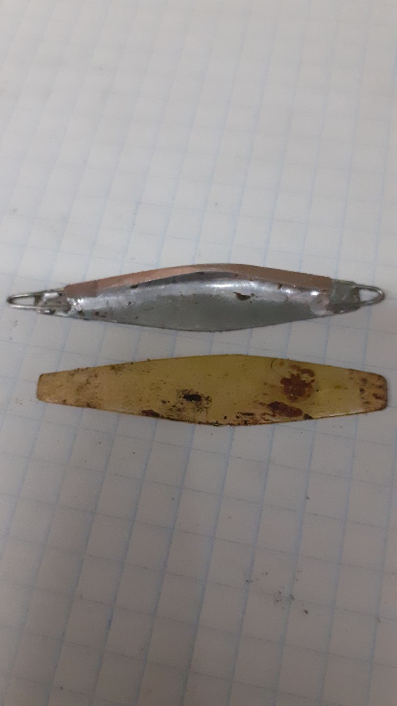

cherem Это даже не реплика, это получилась совершенно другая блесна. САЛМО имеет одну толщину по всей длине блесны и вогнутость по поверхности. Сейчас эта блесна идет под брендом Lucky Jhon, но с названием "SALMO"

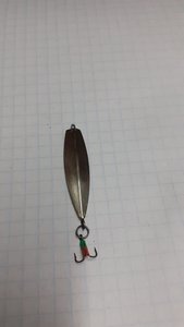

Сообщение cherem » 04 окт 2019, 20:36
serpav
Сообщения: 18
Откуда: Улан-Удэ
Re: Зимняя блесна

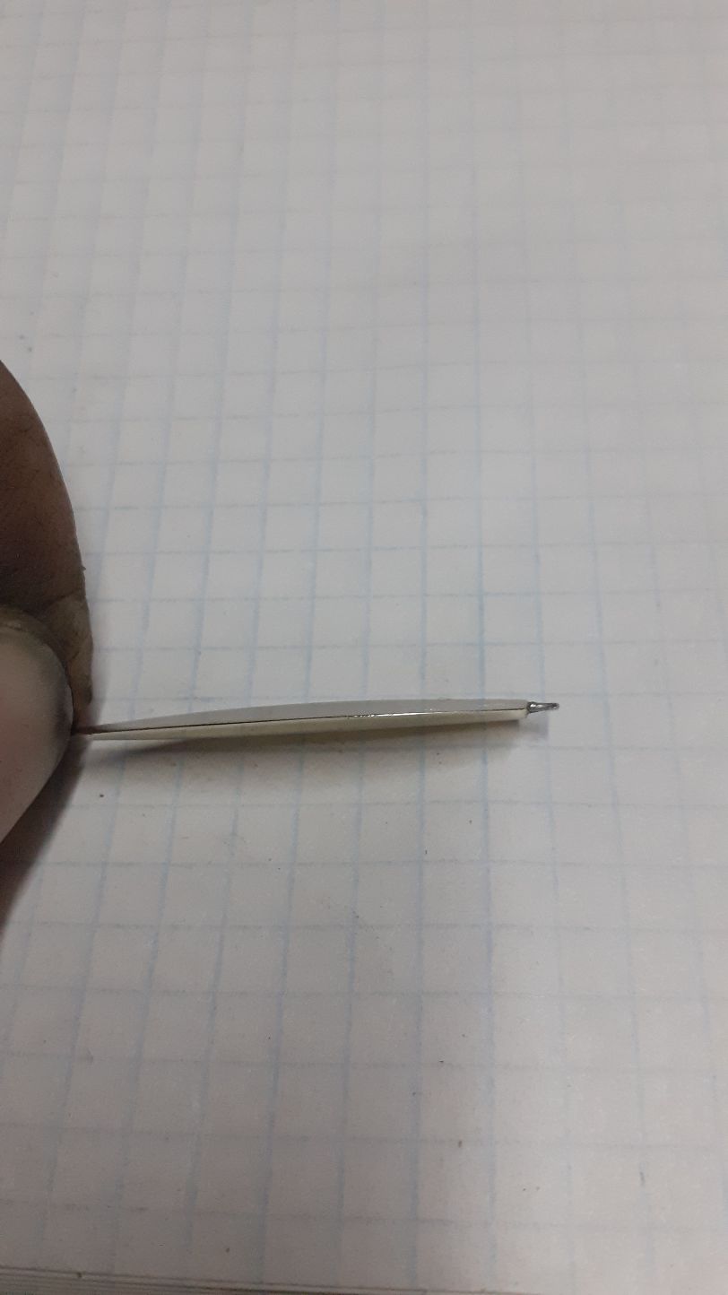

Сообщение serpav » 05 окт 2019, 09:45
cherem Толщина металла не постоянна, видимо, на современных моделях. У меня старые модели, полученные штамповкой, на которых, помимо названия есть клеймо в виде рыбы, и толщина блесны по всей длине одинакова. У №2 - 1,5мм, №3 - 2мм, №4 - 3мм
