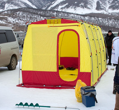

Снова про палатки.
Вспомнил штабную палатку от "Зеленого горизонта" на Зимниаде.
Есть мнения в части ее возможной эксплуатации на омулевых рыбалках?
Вроде подходящая, интересуют габариты (собраная/разобранная), вес, насколько легко собирается, ветроустойчивость.
штабная палатка, фото с ветки Зимниады
Re: Зимние переносные палатки
Сообщение Вождь » 29 мар 2010, 09:03
Я своё мнение выссказал ещё на соревнованиях.
Для омулёвой рыбалки эта палатка пригодна лишь в полное безветрие. Первый горняк либо порвёт купол, либо согнёт арматуру палатки. Даже если палатку привязать стальными канатами, парусность у неё очень большая. Следовательно, арматура - слабое звено.
Ведь ломает на загородках осиновые колья диаметром 10 см!!
