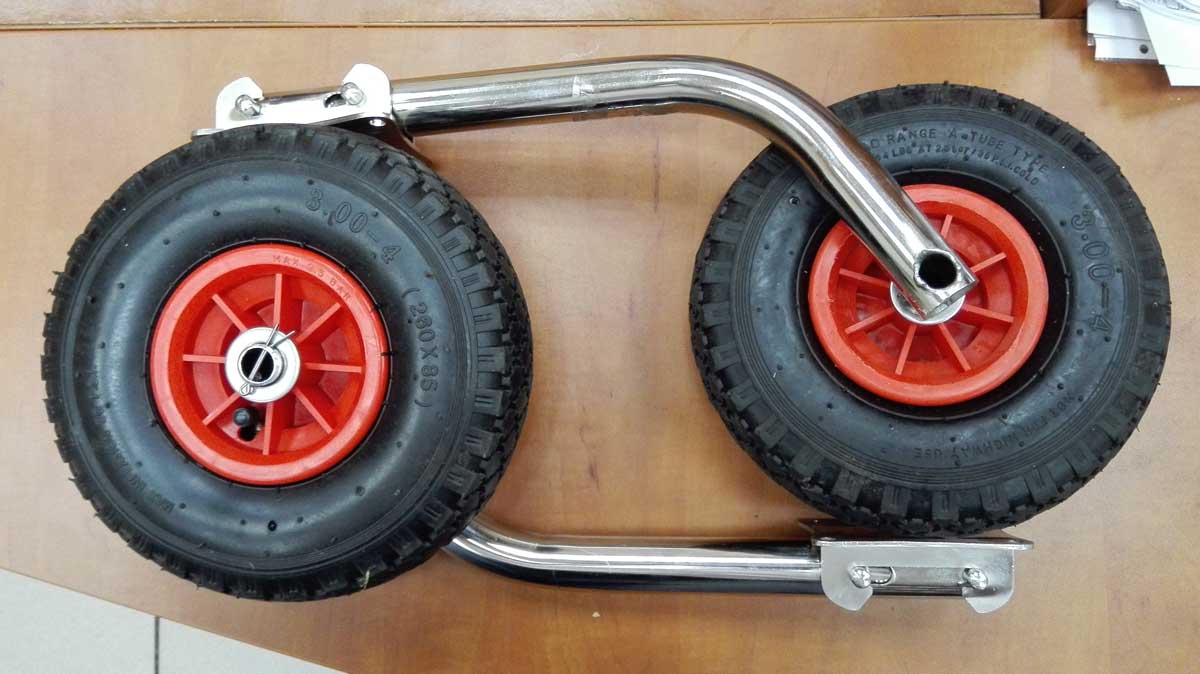

По просьбе Ivanopulo впечатления о колесах. Поставил их на прошлой неделе прямо перед покатушками, купил на Компасе - выше Юдалевич дал ссылку. Почему не на? Просто на Компасе дешевле - 5200 против 7200 в отечественной валюте. Логика была такая - крупный и уважаемый производитель (как Компас так и Солар) не будет продавать всякие универсальные недоделки которые требуют напилинга - в каком то смысле можно сравнить с оригинальными запчастями для автомобилей, которые 100% подходят и определённо будут более надёжны в эксплуатации. В магазине продаются колёса схожей конструкции, но даже по фото можно сказать что не именно они же, хотя на русфишинге находил положительные отзывы про этот магазин, негатива вроде не встречал. Купил не там потому что на момент заказа про них просто не знал, иначе скорее всего ещё один рублик сэкономил бы ;) Ещё из характеристик моих колёс - по информации продавца они выдерживают нагрузку 150 кг, т.е. лодку с мотором, баком и некоторым количеством шмурдюка выдерживает с запасом по нагрузке, катить 100 кг совсем не сложно. Поднимаются/опускаются в воде одной рукой, защелкиваются по энерции. Дребезжания нет (опасался этого), мотор в крайних положениях не задевают. "Отрицательные" стороны: время сбора лодки увеличилось на 5-7 минут, теперь нужно возить с собой ещё одну сумку (была в комплекте) которая весит примерно 5 кг и ключик на 13. Положительные стороны - я теперь в одного могу справиться с лодкой, т.е. спустить на воду не волоком и сразу мотором "в море", вытащить чистую лодку не царапая о берег, докатить не напрягаясь до домика на турбазе/палатки и т.д. С моей точки зрения колеса - наиполезнейшая вещь, тем кто сомневается быть или не быть советую быть определённо и без вариантов :good:

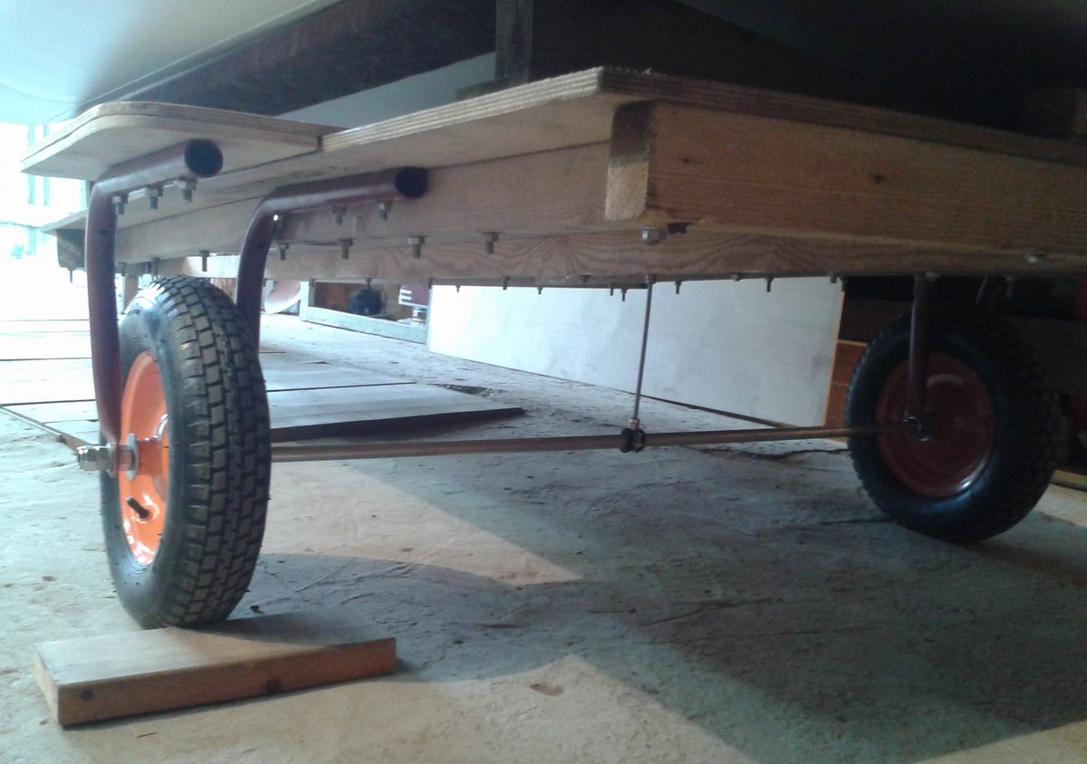

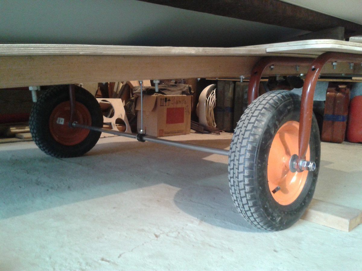

Решил проблему с колёсами! Телега готова:
Поставил 380мм колёса (вместо 290-300мм), расширил колею, поставил ось. Теперь под лодкой (~75+40кг) крепления колёс не прогибаются, одного человека телега держит отлично, можно даже прыгать на ней. :)

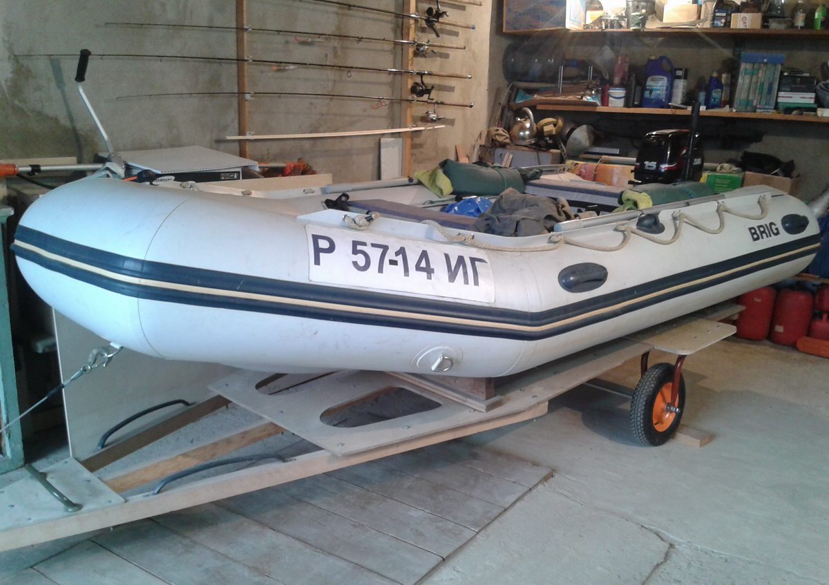

Сделал 2 года назад примерно такую же, но с расчетом, чтобы "ротан 420" вставал днищем, а скеги висели рядом. Маленькая лодка просто ставиться сверху на площадку. Раму сварил из тонкостенной прямоугольной трубы 20х50, а площадку из березовой фанеры 9мм.
Удается катить лодку с мотором и спускать прямо по илистому берегу (залив Калей). Очень рекомендую, если приходится катить руками, то добавить еще одно поворотное колесо впереди.

Получил сегодня посылку с колесиками из Питера, в выходные попробую установить.
На вид сделаны очень качественно, особо порадовал быстросъемный механизм.
