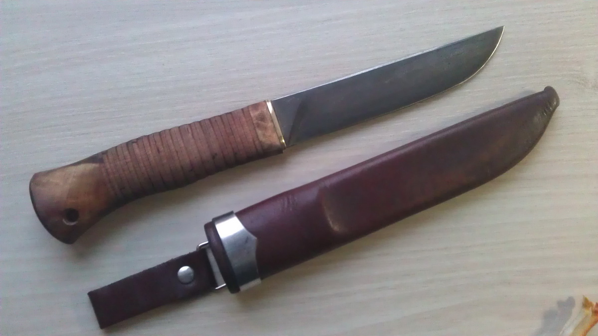

ножны от скандинавского ножа, утерянного :cry: на берегах Витима. Виталя делал нож (фото) под эти ножны.

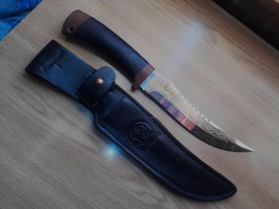

23 февраля этого года отпраздновал в г.Златоуст. Местные пацаны сделали подарочег. Спешу похвастаца ;)
