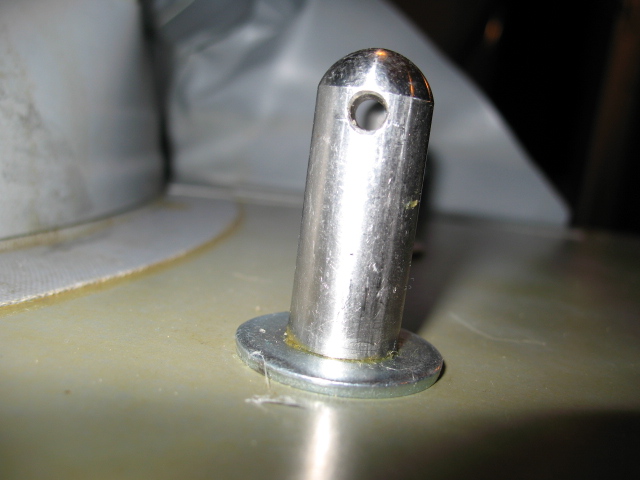

Зима длинная, времени предостаточно. Решил самостоятельно изготовить транцевые колеса для своей лодки (Барсук 340), вместе со спинингодержателями. Есть хороший знакомый сварщик, и по совместительству маляр, который сможет все сварить, а потом покрасить. Вот эти колеса служили в качестве примера:
и http://minnow.ru/forum/viewtopic.php?id=3514, большое спасибо добрым людям выложившим в сеть материал.
Металл планирую использовать обычный, нержавейка вероятно дороговата да и не представляю где можно её купить в Иркутске.
На счет колес тоже все просто, они есть и на Фортуне и в других магазинах, надо только поискать (примерно 800 руб. пара).

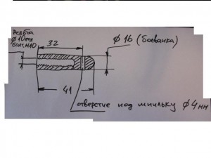

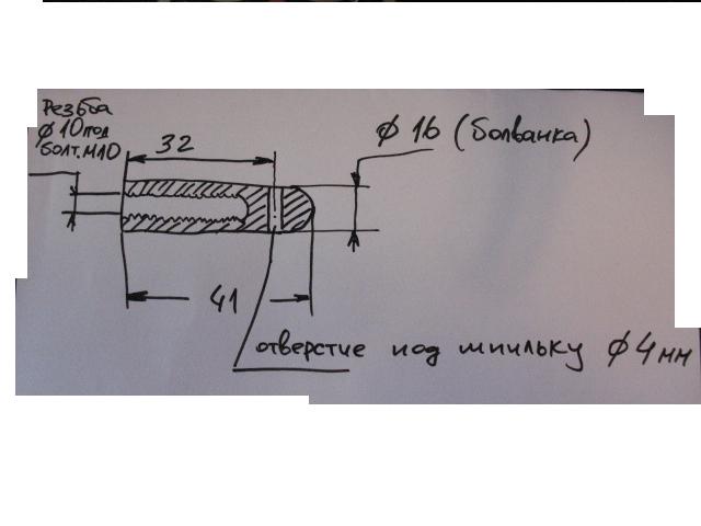

Есть одна проблемка, вот эту зап.часть (см. фото ниже) я не знаю где можно найти, продается она где-то или её надо заказывать у токаря, ума не приложу.
В связи с этим есть два вопроса:
1) где в Иркутске можно купить или выточить подобную зап.часть ???
2) где в Иркутске можно купить нержавейку в небольшом количестве (квадрат 30х30х2 мм - около 1.5 метров) ? :?
Буду рад любой информации.
