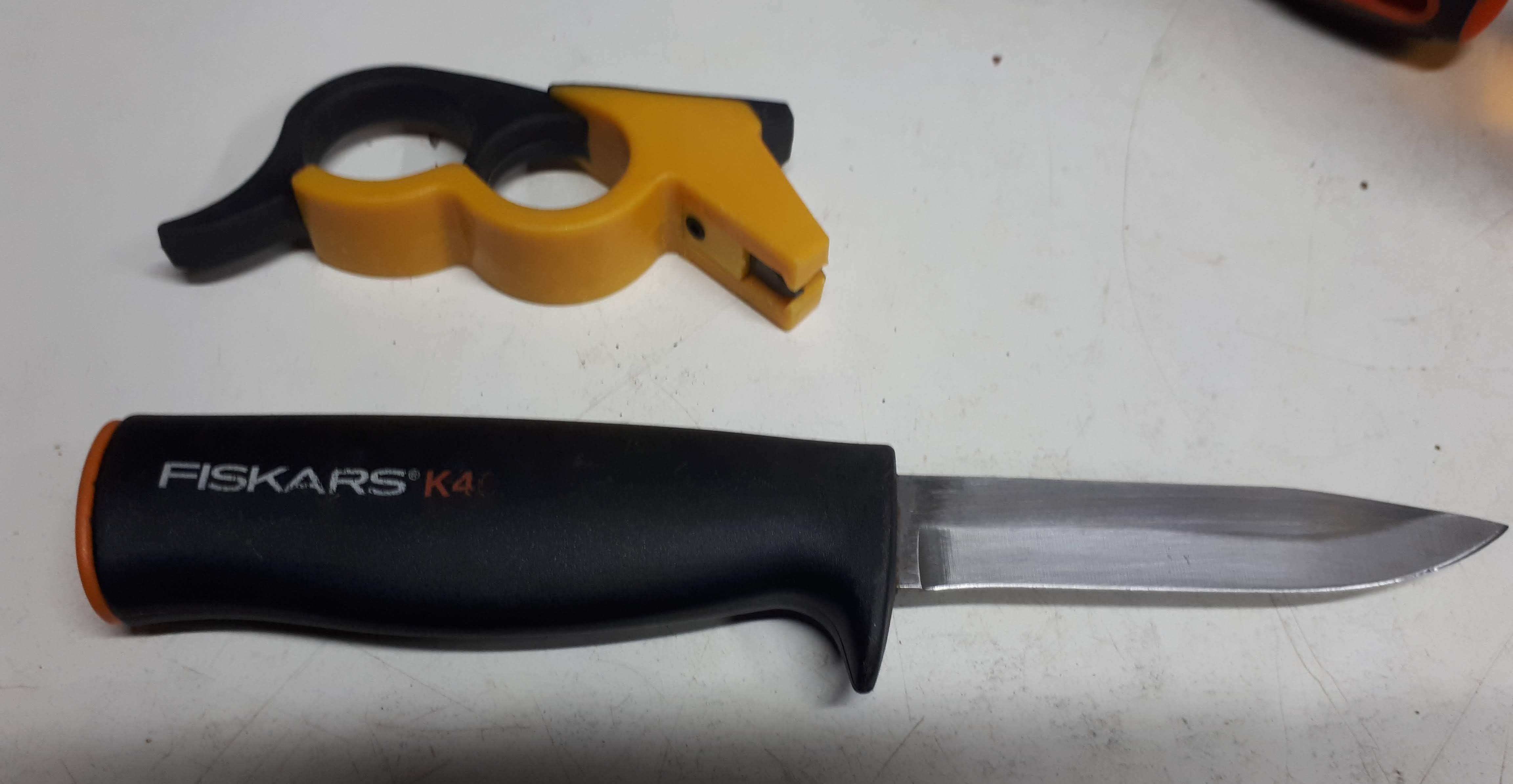

Irkutsk2
Сообщения: 327
Репутация: 84
Re: Ножи - выбор и заточка.
Сообщение Irkutsk2 » 15 сен 2019, 13:52
Отмечусь по теме темы :)
Выбор ножа
Нож должен быть удобный, недорогой - который не жалко потерять, утопить и тд
Заточка
Точилка на фото
Для меня нож Фискарс K40 оказался самым удобным по весу и размеру для разделки рыбы на рыбалке.
В универсальность ножей не верю и поэтому для продуктов есть свой нож в продуктовом ящике, а для строгания палок, веток - тоже свой.
И все эти ножи удовлетворяют требованию - см "выбор ножа" :D

BUm
Сообщения: 959
Репутация: 112
Сообщение BUm » 15 сен 2019, 17:00
Irkutsk2 писал(а):Отмечусь по теме темы :)
Выбор ножа
Заточка
Точилка на фото
Истинная правда ! Априори ! Те кто хвастаются открывая ножами консервные банки не правы, если этот нож предназначен для других работ ))) Ножами увлекаюсь с раннего возраста, даже коллекционировал, но после перестройки и огромного выбора ножей и клинков потерял интерес к собирательству. Оставил с десяток для себя, для души и самые дорогие сердцу. Остальные раздарил ).
