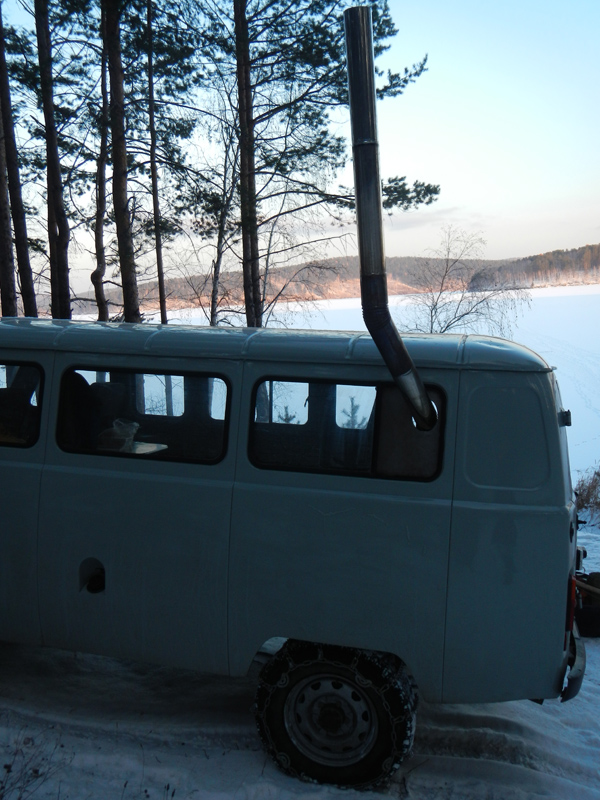

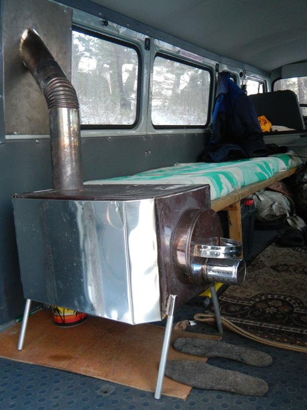

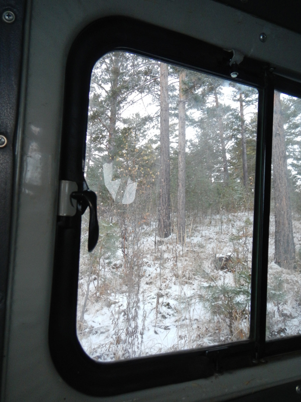

Сообщение 2greenfish » 06 ноя 2016, 21:38

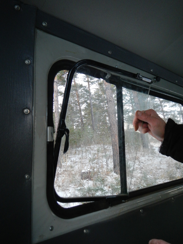

Это моё зимовье на колёсах. Пошехонка встала в машине как родная.
До места зимовки - ночёвки печь едет в сумке в походном положении.
Для установки печи в боевое положение сначала вынимаем форточку.

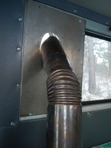

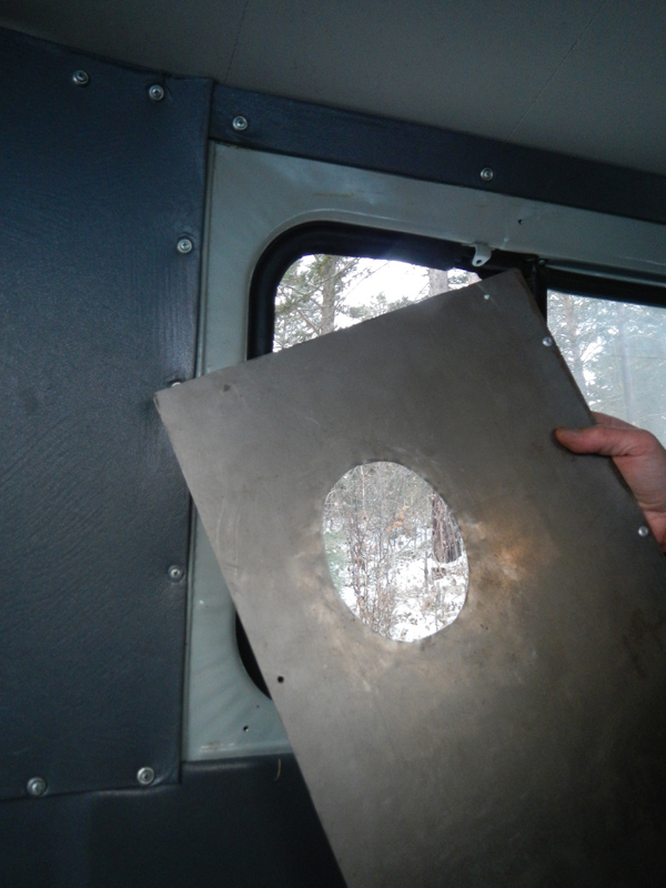

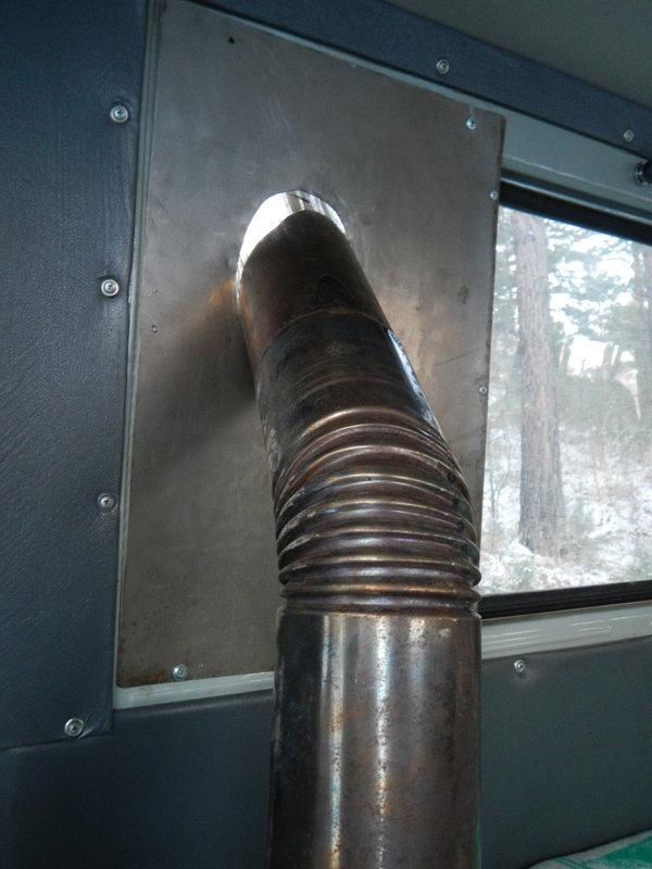

с помошью отвертки на место форточки устанавливаем разделку под трубу
получается вот так -
