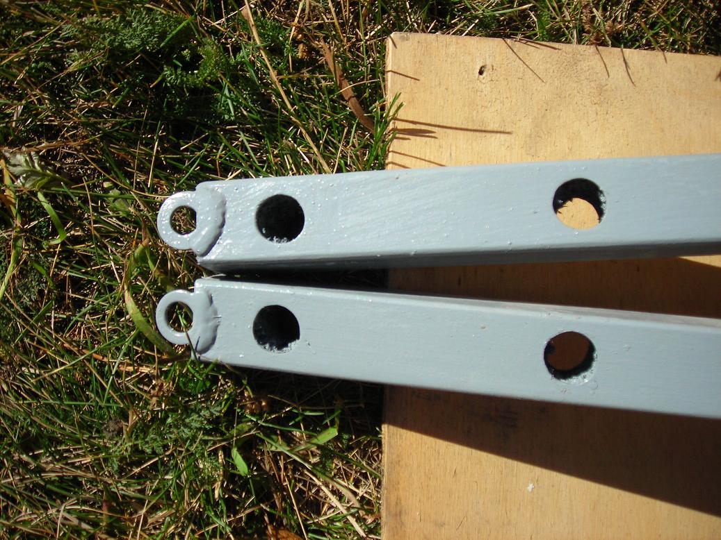

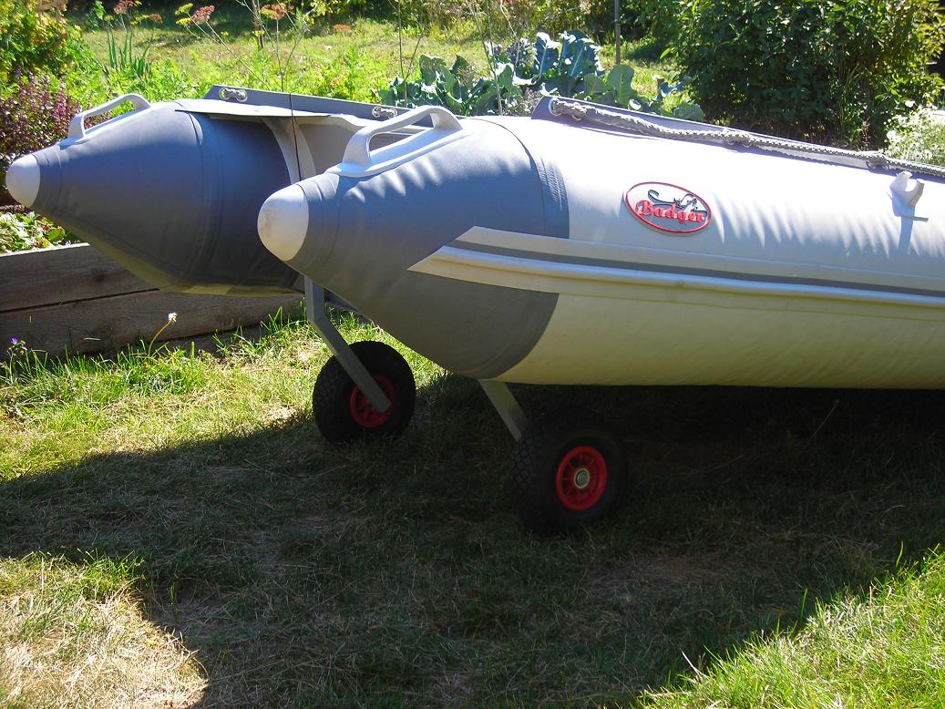

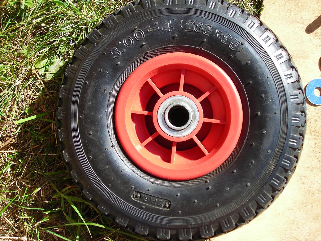

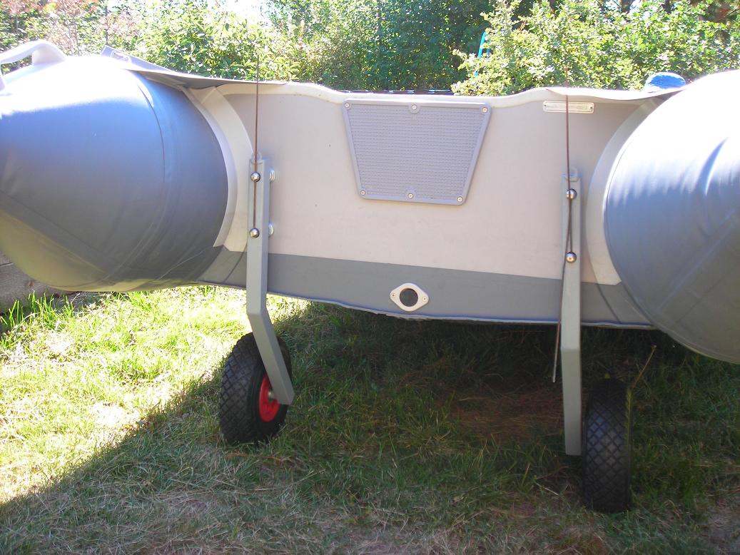

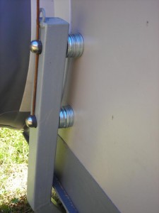

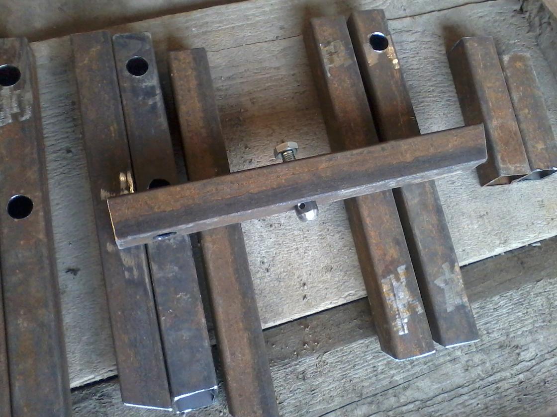

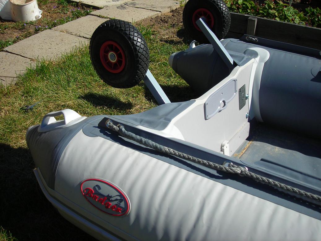

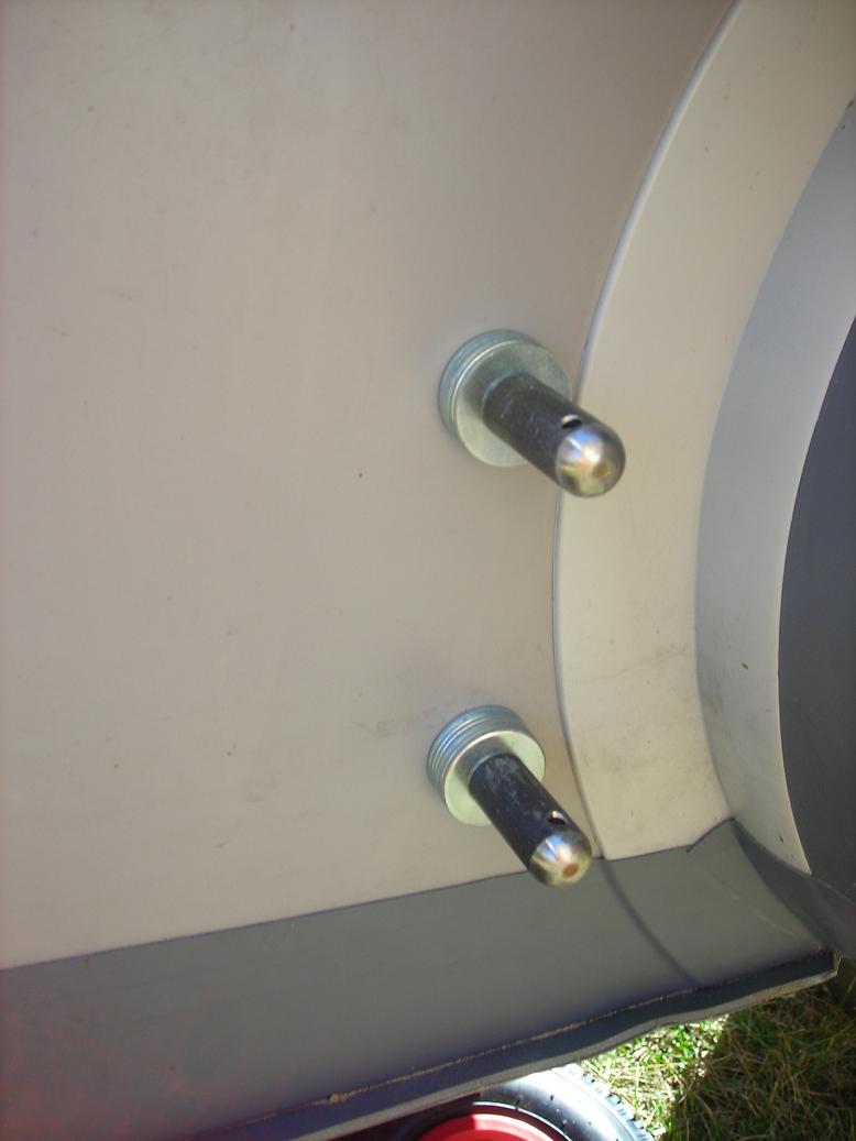

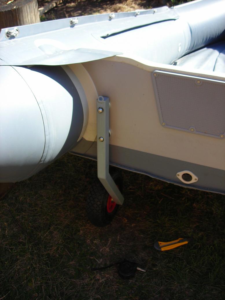

Ну вот наконец то нашел время и доделал себе транцевые колеса для надувной лодки.

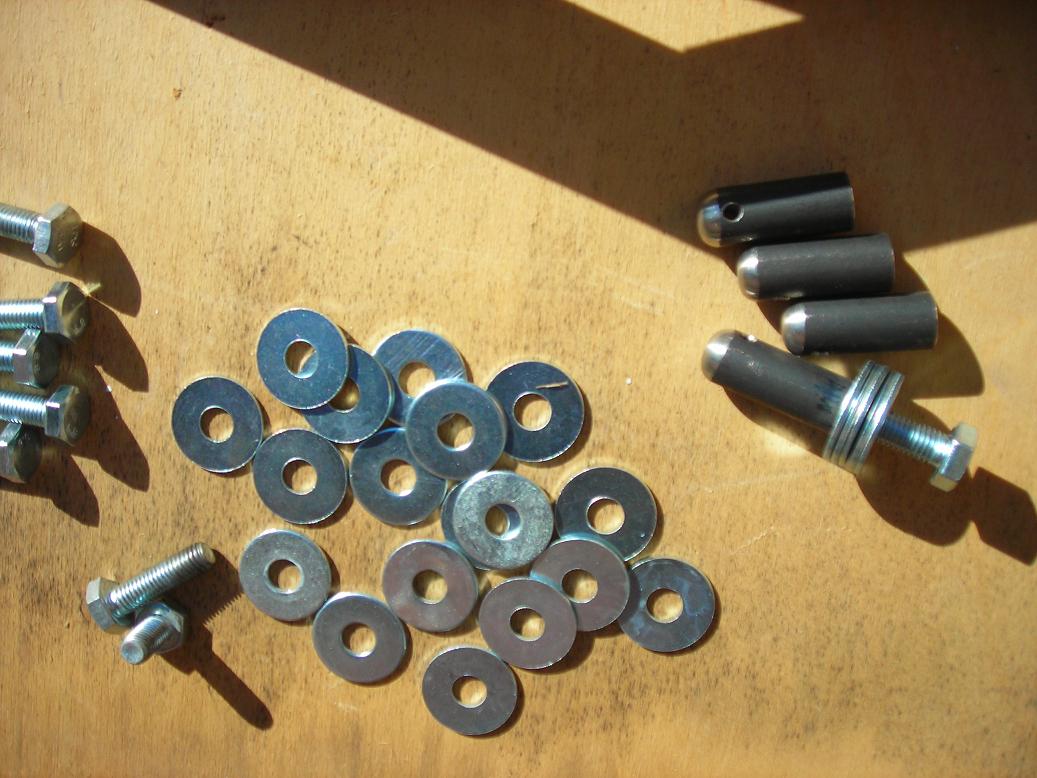

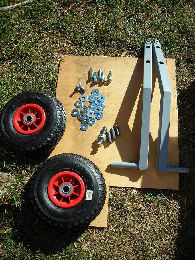

Задача была следующая – сделать простые и дешевые колеса для лодки. В связи с этим от нержавейки пришлось отказаться, только металлические втулки сделал из нержавейки.

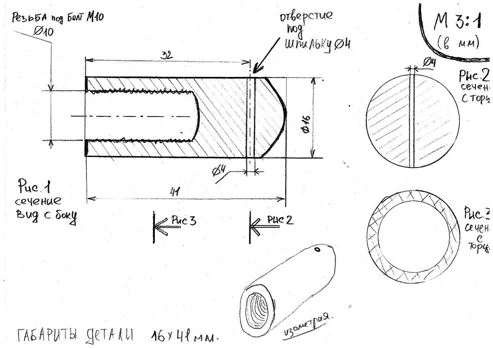

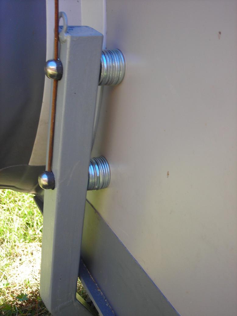

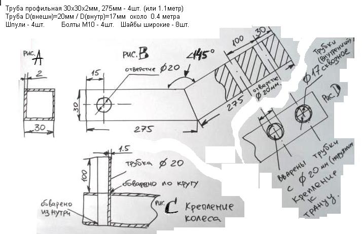

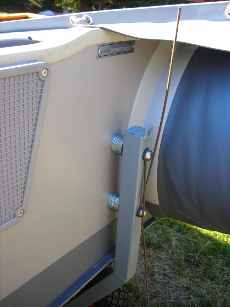

Я выбрал конструкцию которая позволяют легко и быстро снять колеса с лодки. Втулка крепиться к трацу на болты, а уже на втулку одеваются стоки колес.
Вот чертеж втулки, и чертеж стойки колеса ниже.
Необходимую информацию для изготовления и установки колес для лодки я нашел здесь:
Нержавейку покупал в Ново-Ленино в районе Горки 5 (кажется ТЕМЕРСО), черный метал брал на Покровском, Колеса покупал на Фортуне (угловой вход, сразу с правой стороны).

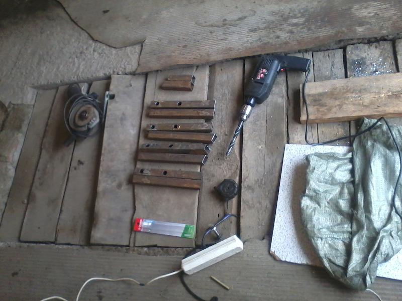

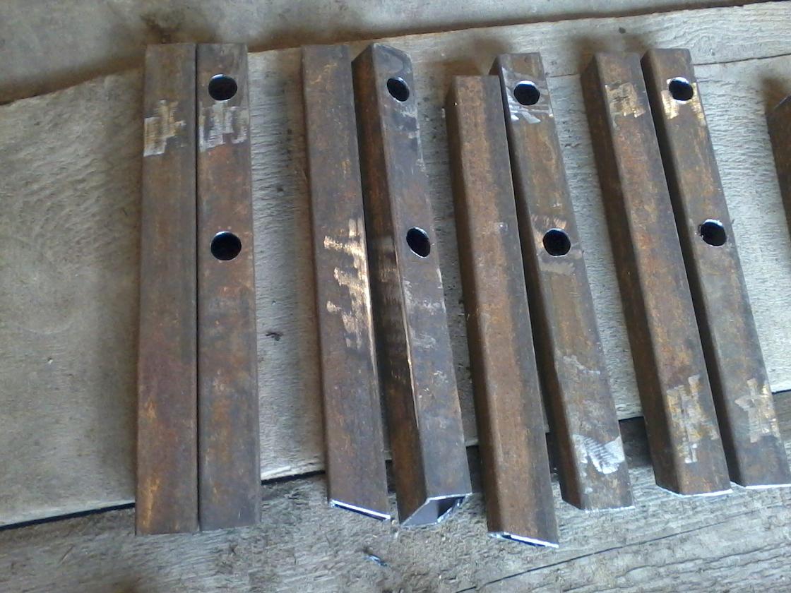

Стойки колес красил обычной масляной краской. Стойки с обеих торцов залил пластиком с помощью термопистолета. Внутри стойку запенил (для герметичности чтобы меньше ржавело).
Описывать процесс установки не буду, все просто: приложил стойку, отметил отверстие, просверлил, установил втулку, закрутил болт.
Получилось все достаточно качественно.

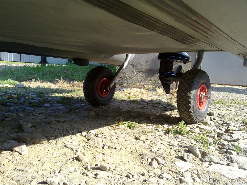

Цена одного комплекта (без работы) получилась:
- колеса 2х290см= 580
- квадрат (2х2х30мм – 1,1 метр) = 120
- краска = 120/2 =60 (из расчета на два комплекта)
- металлический круг (втулка колеса) = 50
- сверло большое D16мм = 120/2 = 60 (из расчета на два комплекта)
- нержавейка для втулки = 540/2=270 (из расчета на два комплекта)
- диск и щетка для болгарки = 120/2=60 (из расчета на два комплекта)
----------------------------------------- ИТОГО--- 1200 руб.

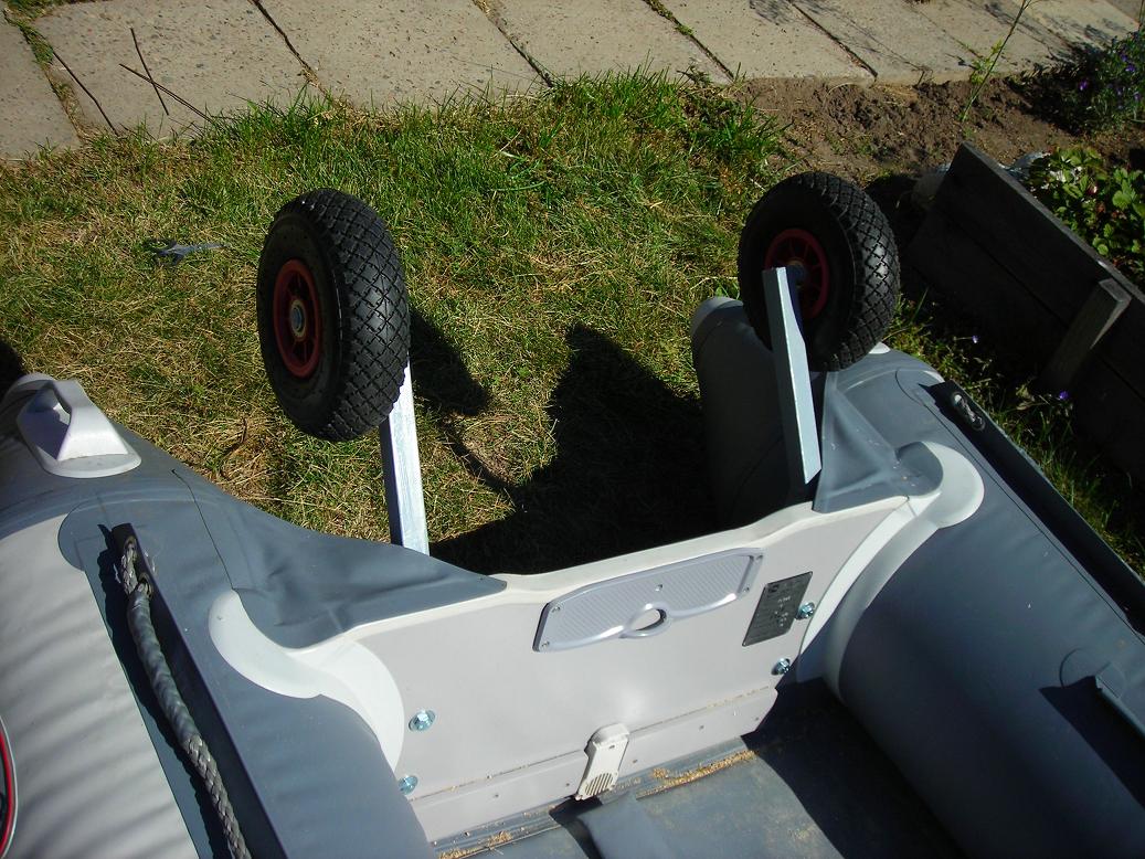

ВОТ процесс и результат:

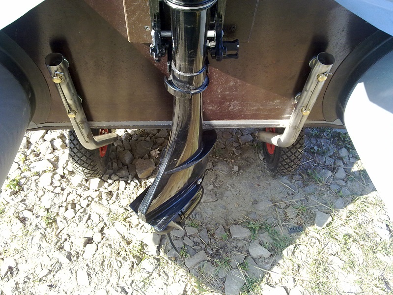

Здорово, такие же колеса этим летом сделал, вещь! Есть проблемка с камерами данных колес, она не резиновая, а типа пластика.... за сезон 4 камеры поменял, один раз в машине на жаре хлопнула.
