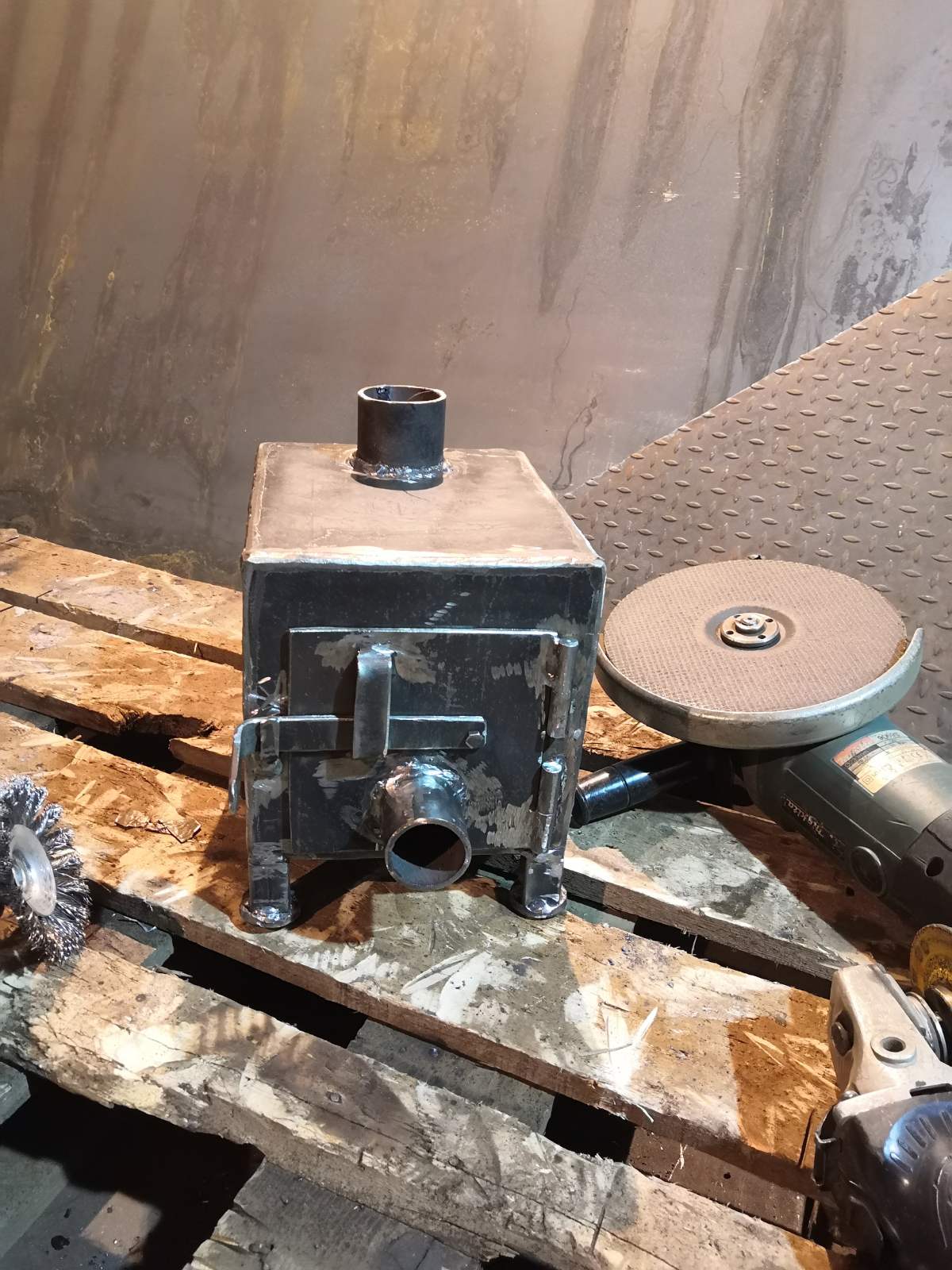

Антон ПТО
Сообщения: 8
Зарегистрирован: 18 дек 2018, 13:13
Re: Дровяная печь в палатку
Сообщение Антон ПТО » 23 дек 2020, 10:06
[img]http://[/img]
Вот мужичек сварил, за 2т.р , из 4ки (меньше металла у него просто нет, да и полуавтомата о же нет ) вес где то 9кг
