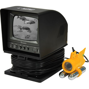

Сообщение vovanbizon » 29 мар 2012, 18:06
американьски супостаты придумали.маленькая камера с ИК подсветкой и шнуром USB,шнур 7 и 10 метров.к любому нубуку цепляешь и все.цена смешная.в Ангарске заказал на пробу.

Сообщение vovanbizon » 29 мар 2012, 19:51
да продаются герметичные камеры. и цена не очень кусается..

Долго думал, цветную брать или черно-белую, купил JJ-Connect Underwater Camera Mono.
На выходных на ММ тестить буду.
