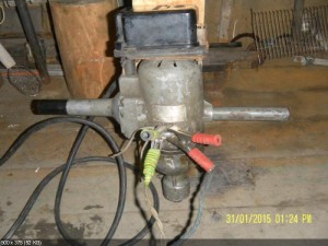

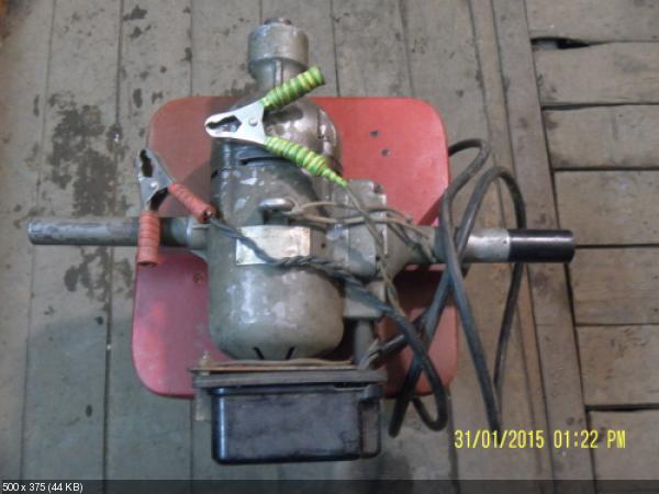

Вот этим электроледобуром пользуюсь со времен СССР, изготовлен из так называемой шкантовки (редуктор от шкантовки), стартер от запоры горбача, втягивающее не помню от какого стартера, силовой кабель и все...
В свое время (когда еще ездил на Чивыркуй) эксплуатировался безбожно, сверлили по 10-12 лунок сразу, не перегревался, не закусывал бур во льду, так-как скорость вращения очень мала, и до сих пор сверлю лунки на Култушной на щуку буром на 180-200, правда по весне, но лед и весной не масло.
