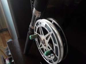

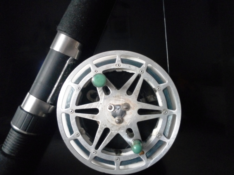

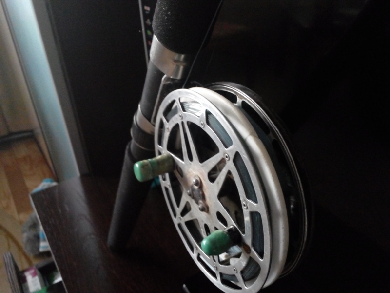

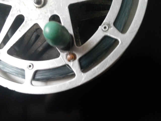

Значит общий принцип такой:
Как выглядит катушка:
Между щечками вклеен разделитель. Для холостой ветви 2/3 ширины, для рабочей ветви 1/3 ширины.
В широкую секцию наматывается в 2 раза больше лески, чем в узкую. Я пока поставил леску 0,35мм
Направление намотки одинаковое - т.е. в одну сторону:

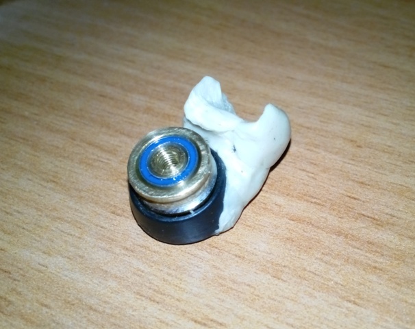

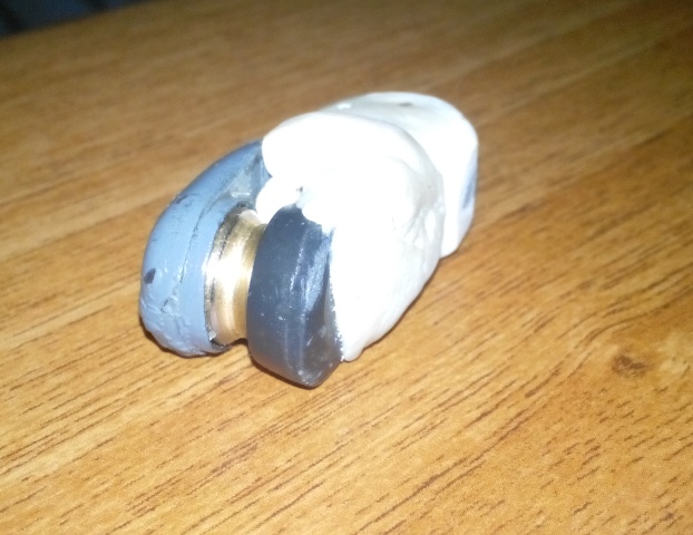

На кораблике блочек. я его изготовил из узла ролика лескоукладывателя от старой безынерционной катушки
Облепил холодной сваркой чтобы леска не слетала с блочка и никуда не могла "залезть" куда не положено ;)
Внутрь узла установлены вместо пластмассовых втулок 2 мини подшипничка 8х5х2,5мм с резиновыми сальниками.
Блочек получился УХ!!! По бокам еще 2 фторопластовых шайбочки толщиной 0,15мм

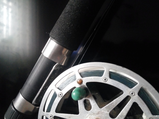

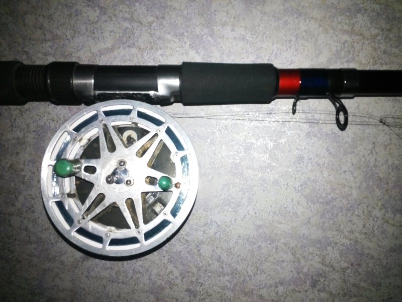

В качестве спиннига использую одну секцию от телескопической удочки, но добавил два кольца направляющих прямо у рукоятки:

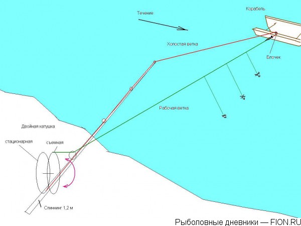

А сейчас про работу....
Корабль ставим у воды.... пропускаем холостую ветвь через направляющее кольцо и через тюльпан далее через блочек сверху (у него вертикальное положение ролика)
и карабином с застежкой цепляем "снасточку" - снасточка - кусок лески с двумя - тремя поводками с самыми ловчими обманками :D . Далее через застежку с карабином к рабочей ветви "лебедки"
Запускаем корабель... вращая катушку. Обе лески сматываются с катушки. И так далее до того места, где Вам нравится....
И так, корабль на месте, а мы хотим поиграть обманками - пододвинуть их к берегу или к интересной струйке...
Мы фиксируем леску на секции рабочей ветви, т.е. которая снаружи катушки. Как фиксирую... Тут два варианта:
Вот первый:
- делаем захлест лески через окно щечки на рукоятку...
Но это не очень интересный вариант. Второй способ требует небольшой доработки и я пока его не озвучиваю...
Что ж у нас получилось?
А получилось вот что - при вращении по часовой стрелке с холостой ветви леска сматывается, а на рабочую начинает НАМАТЫВАТЬСЯ!
Так и играем обманками по ширине реки...
Попадается БОЛЬШОЙ РЫБ! Начинаем ее трелевать к берегу, а кораблик то как был в реке - так и остается....
Вот почему на холостой ветви лески должно быть в два раза больше.
Оцепляем рыбу. И мотая катушку против часовой стрелке отправляем обманки на свое место... и т.д. и т.п.
Когда нужно вытащить корабль крутим против часовой стрелки до места фиксации лески. Убираем фиксацию и сматываем обе ветви на катушку. Корабль на берегу...

Пару вопросов:
1. Можно-ли поменять "ветви", что-бы БОЛЬШОЙ РЫП при поимке- амортизировался удилом, а не висел напрямую на катушке?
2.Если РЫП попал на дальнюю "муху"- как его достать (7,5 метров)? :? наматывать леску с ближними мухами на катушку- получится "борода". Положить уду и тянуть за леску- корабль упрет "палку" в реку... :-?

(1. Можно-ли поменять "ветви", что-бы БОЛЬШОЙ РЫП при поимке- амортизировался удилом, а не висел напрямую на катушке?)
Нет менять ветви нельзя. Рабочая ветвь может быть только снаружи катушки... а рывки большой рыбы будет амортизировать кораблик- если рыба потянет вверх или вниз - кораблик приблизится немного, а если от тебя или на тебя - регулируй катушкой.
(2.Если РЫП попал на дальнюю "муху"- как его достать (7,5 метров)? наматывать леску с ближними мухами на катушку- получится "борода". Положить уду и тянуть за леску- корабль упрет "палку" в реку...)
Эх... включаем на катушке тормоз. Первый вариант - суем рукоятку в сапог и просто перебираем леску руками (не мотаем катушку) При этом кораблик подтянется к берегу на 3,75м
Второй вариант - если берег позволяет надеваем спиннинг на воткнутый металлический штырь- прут (у меня крышка на торце рукоятки специально откручена)
Но я так делать не буду - просто положу спиннинг на берег тюльпаном против течения и наступлю на него ногой, а леску переберу руками.
Но обычно берег,где рыбачим широкий - отходишь пока рыба на берегу не окажется. А вообще система задумана для специфических мест - когда почти отсутствует течение у одного из берегов, и хорошее течение "на форватере". В таких местах очень трудно заводить кораблик - после поимки рыбы приходится идти вниз или вверх, снова запускать корабль и терять драгоценное время клева. А крупняк любит стоять возле границы течения и тихой воды
