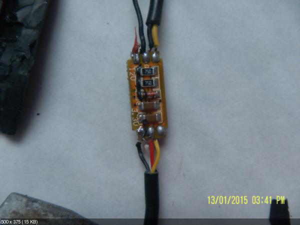

разрезал эту черную фиговинку, и вот, что там внутри...
что это такое??
можно ли без неё припаять 4ех жильный кабель к кабелю от камеры??
интесно..камера 12 вольтовая, или за счет этого чипа вольтаж уменьшен?

Вы не можете написать, что за обозначения на этом "чипе"? Исходя из увиденного, пока, можно сделать вывод, что здесь присутствует стабилизатор напряжения, скорее всего на 5 вольт. На одной стороне два резистора, два конденсатора и стабилитрон. А на второй стороне или микросхемный стабилизатор, или ключ транзисторный. Точнее можно будет сказать по его маркировке.

Если это стабилизатор напряжения (а это скорее всего так и есть), и кабель от камеры Вы не собираетесь делать очень длинным, советую просто перенести эту "коробочку" на конец кабеля, где будете подключать акуммулятор. А кабель спокойно заведёте в бокс камеры. Или как вариант, можно упрятать в бокс, если позволяют размеры корпуса. Уменьшить до минимума эту платку не проблема! Удачи Вам!
