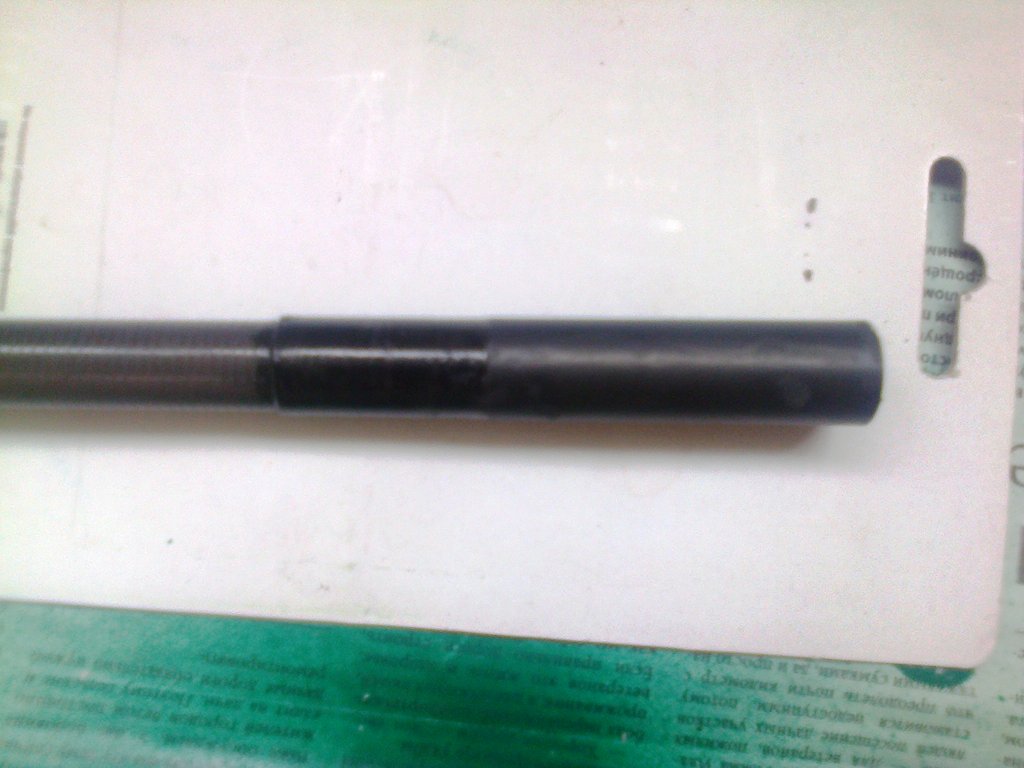

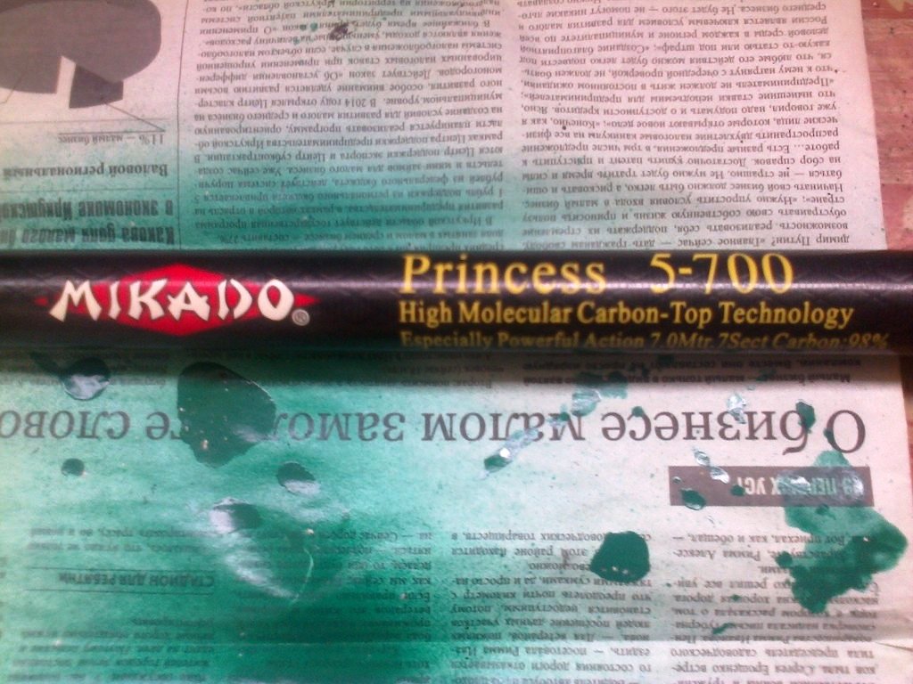

сегодня отремонтировал Mikado Princess 5-700 7метров в одном из средних бланков (как писал выше)продольная трещина от посадочного(шершавого места) и протяжённостью 36 см в тонкую сторону :cry: ,прокрутив все варианты и хорошие советы в голове :? решил сделать так
1) аккуратно отпиливаю алмазным треугольным надфилем больной участок ,со стороны тонкой рабочей части немного дальше трещины на 1 см. а у посадачного места оставляю 3см. ,получилась заготовка с родным посадочным местом длинною 8 см и верхний остаток бланка
2) далее сняв аккуратно мелким напильником фаски с заготовок намазываю немецким супер клеем по всёй поверхности укороченный бланк с толстой стороны соответственно участок равный длинне посадочного участка(8см) и натягиваю последний на бланк туговато ,так что с внутренней стороны видно было ,что он заехал немного дальше на 3-4мм. и приэтом плотно сев на бланк.
3) незамедлительно убрал остатки выдавленного клея тряпкой и промазал торец посадочного участка в месте где выходит сам бланк этим же клеем , также немного промазал немного расширевшуюся трещину на посадочном бланке и убрал тряпочкой весь оставшийся лишний клей
4)подождав 15 минут , взял чёрный лак для ногтей и покрасил в видных местах участки где побелел супер клей
5)подождав 20 минут собрал удилище и получилось :good:
Получилась потеря 36 +8 см 46 см и можно смело закрашивать цифру 700 на комеле и написать 650 :D
P.S. когда пришла эта мысля(метод ремонта) я предварительно замерил колумбиком диаметры чуть дальше трещины и входной внутренний с посадочной стороны
С уважением ко всем Форумчанам и Администрации Клуба, Ramzes III :hi: :hi: :hi:
Данилычу отдельный респект и уважуха ,за хороший совет который я возму на дальнейшее вооружение :hi:
