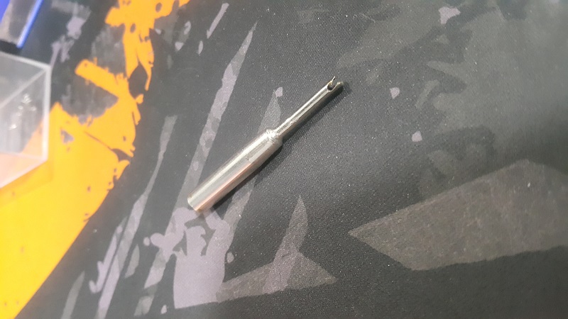

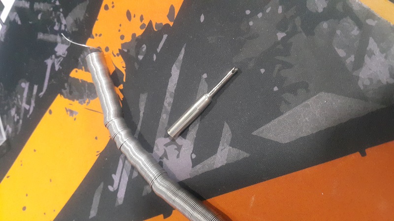

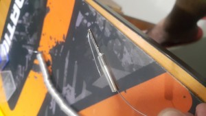

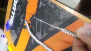

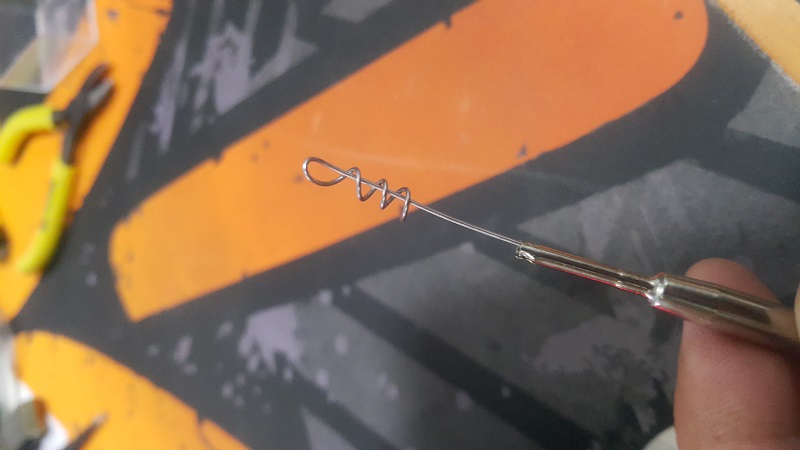

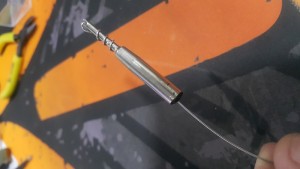

В предверии мега батла челюстей , решил поделиться с "Джигитами" одной интересной приспособой для создания спиралек для крепления силикона, сразу замечу, что идея не моя, но вдруг кто не знал ;)
Итак, по материалам :
1. Нихромовая проволока 1-1.2 квт для электр. плит (можно и толще, но не удобно будет работать)
2. Стержень металлический от шариковых ручек, которые при повороте включаются
3. Ножовка по металлу
4. Кусачки
5. Терпение
6. Чуток сноровки
7. Еще терпение
Берем стержень от ручки, вынимаем аккуратно пишущий кончик с шариком и с другой стороны поворотный механизм, освобождаем стержень от пасты и промываем тщательно, потом ножовкой отпиливаем с толстого конца нужную и удобную для себя длину, и делаем осторожно пропил с другой стороны вдоль стержня где был кончик с шариком. И вот оно чудо инженерной мысли готово к работе, далее ход производства спиралек изображен на фото.
P.S. ушко у спиральки можно делать любой величины и кол-во витков. С одной такой проволоки спиралек хватит себе и еще вашим внукам останется :D
