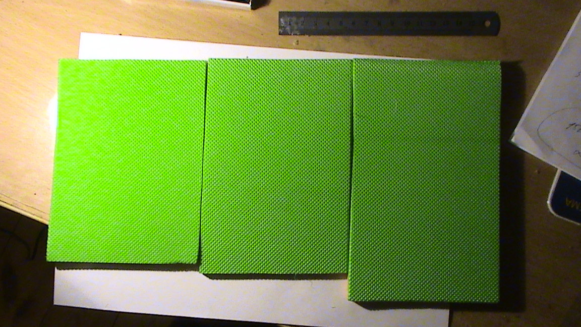

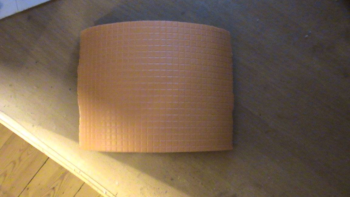

Итак приступим. Базовый размер в чистоте, 130х95 мотыльница выглядит не громоздкой, в самый раз, и мотыля и опарыша вполне хватает на одну дневную рыбалку. Режем три заготовки: 140х110, 150х110, 180х110, т.е. немножко с запасом. из пропиленового туристического коврика.

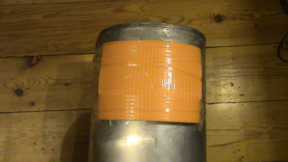

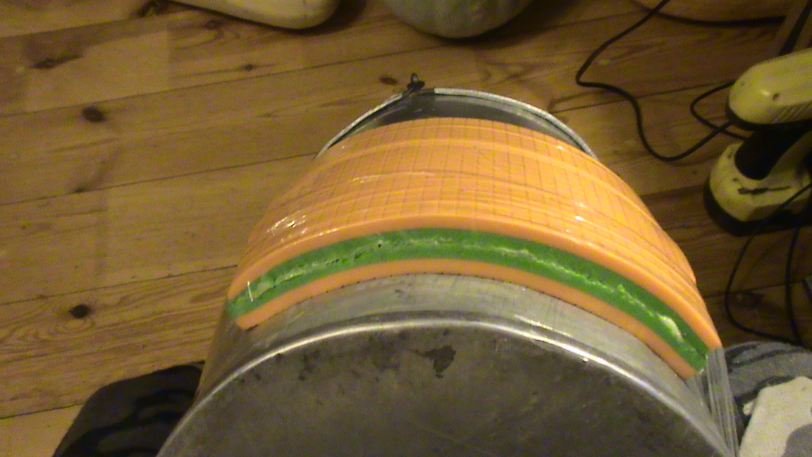

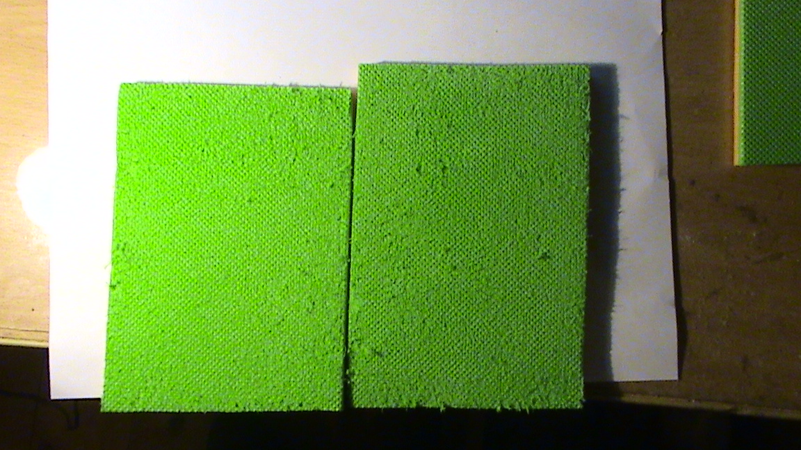

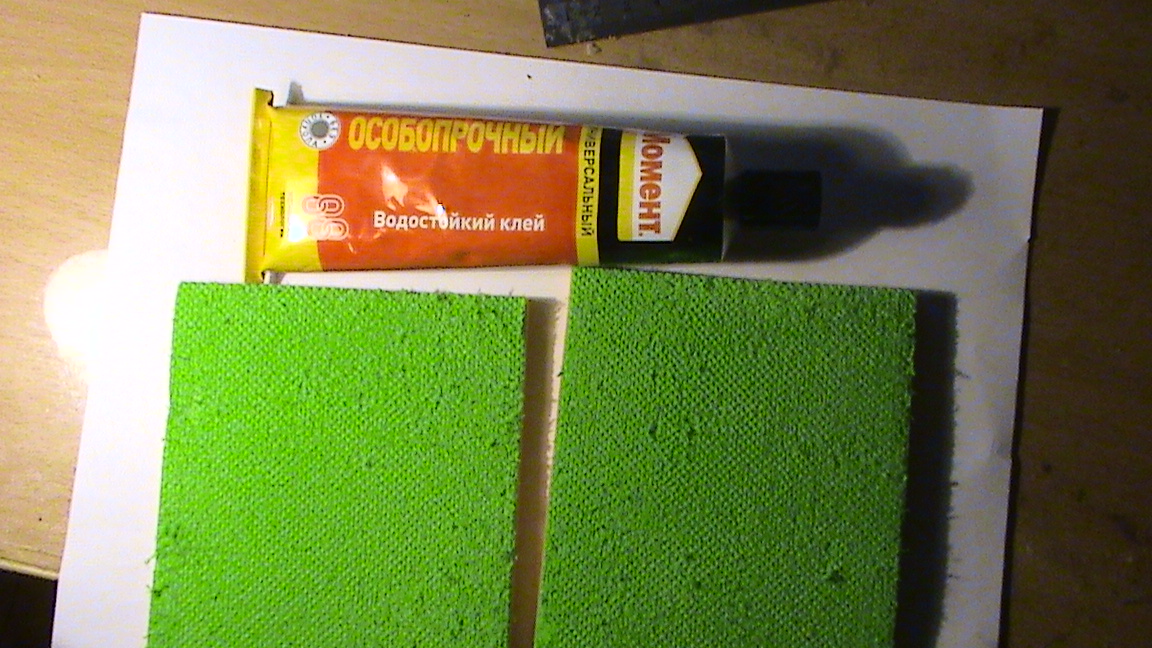

Первое, в работу идут первых две заготовки 140х110, 150х110, заготовки по всей плоскости зачищаем, и лохматим крупной наждачкой, одну из сторон. Для склеивания применяем клей Момент, особопрочный, водостойкий-88. Равномерно наносим клей, даем просохнуть 5-7 минут. Заготовки соеденяем, плотно прижимаем. Этим заготовкам нужно придать форму полусферы, что бы мотыльница плотно прилегала к ноге. Можно приготовить шаблон из жести, можно использовать трех литровую банку, приспособил котелок. Заготовки помещаем на котелок( или банку), обжимаем хорошенько, смотрим что бы заготовки были одинаково расположены друг к другу, и все это крепим скотчем в трех местах. Все это ставим в теплое место на просушку на 5-7 часов.

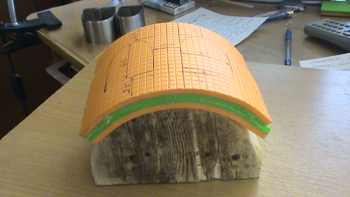

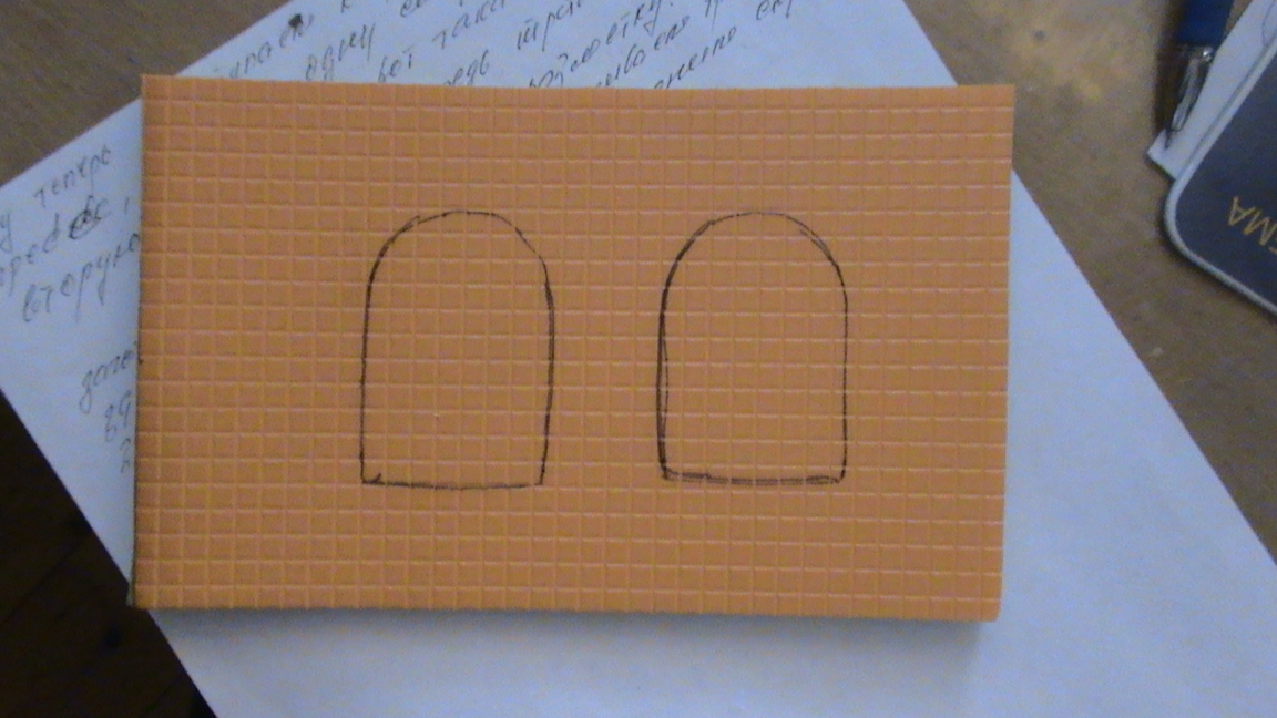

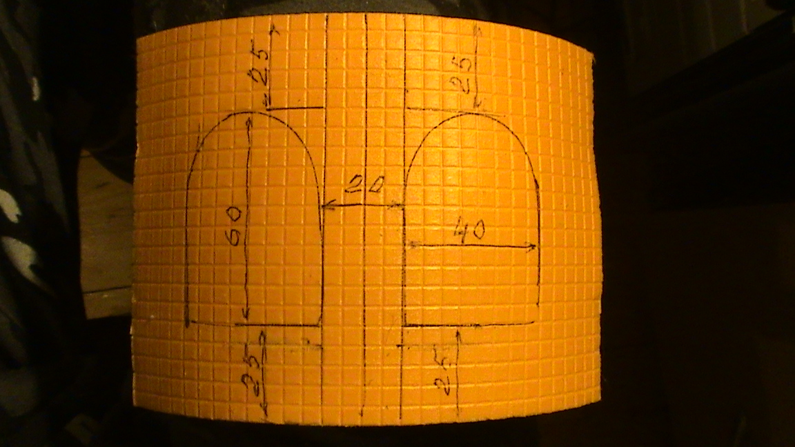

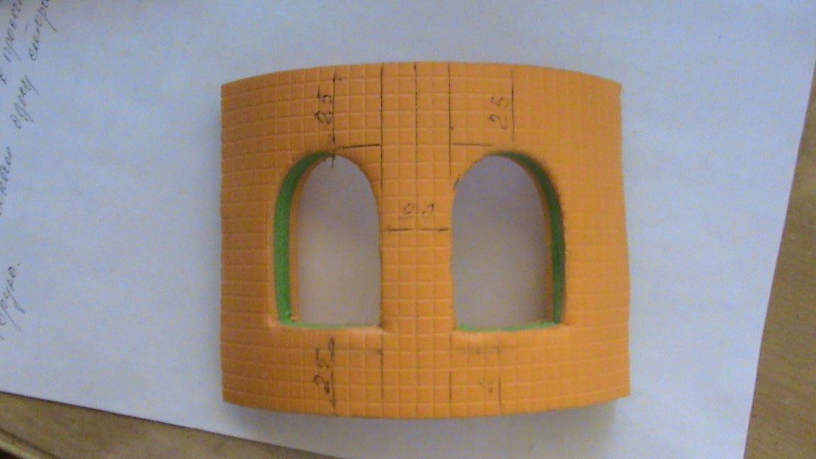

Снимаем заготовку с шаблона, получилась вот такая. Теперь не торопясь надо разметить Размеры тоже базовые. Теперь самое интересное надо вырезать. Из опыта резки ножом, как не стараюсь а перекосов куча, а дорабатывать все перекосы наждачкой , ну совсем не комфортно, да и выровнять не все удается, да еще эта пыль липнет ко всему. Что то нужно другое.

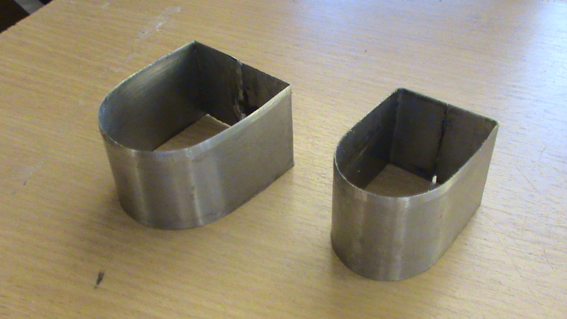

Тут бабушка с внучкой готовили печенюшки, вырезая формочками всякие кренделя. Родилась шальная мысль сделать высечки. Бросил все и в гараж, нашлась подходящая заготовка из нержавейки l-2мм, обрезал, согнул, спаял, заточил одну сторону поострей.

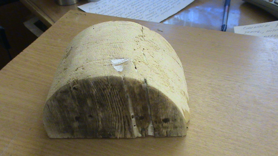

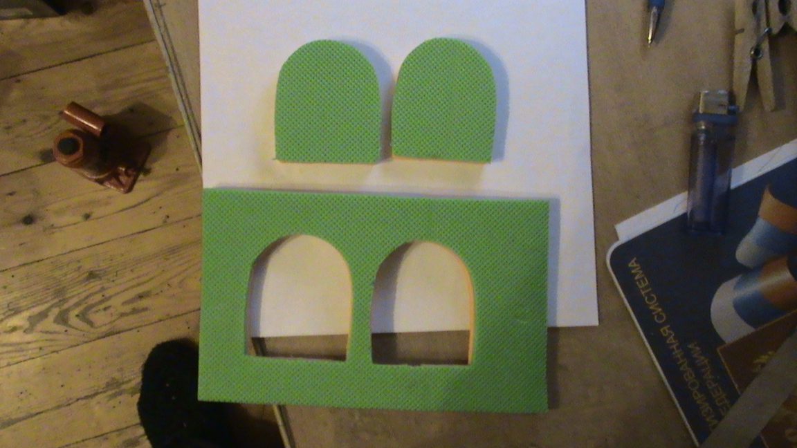

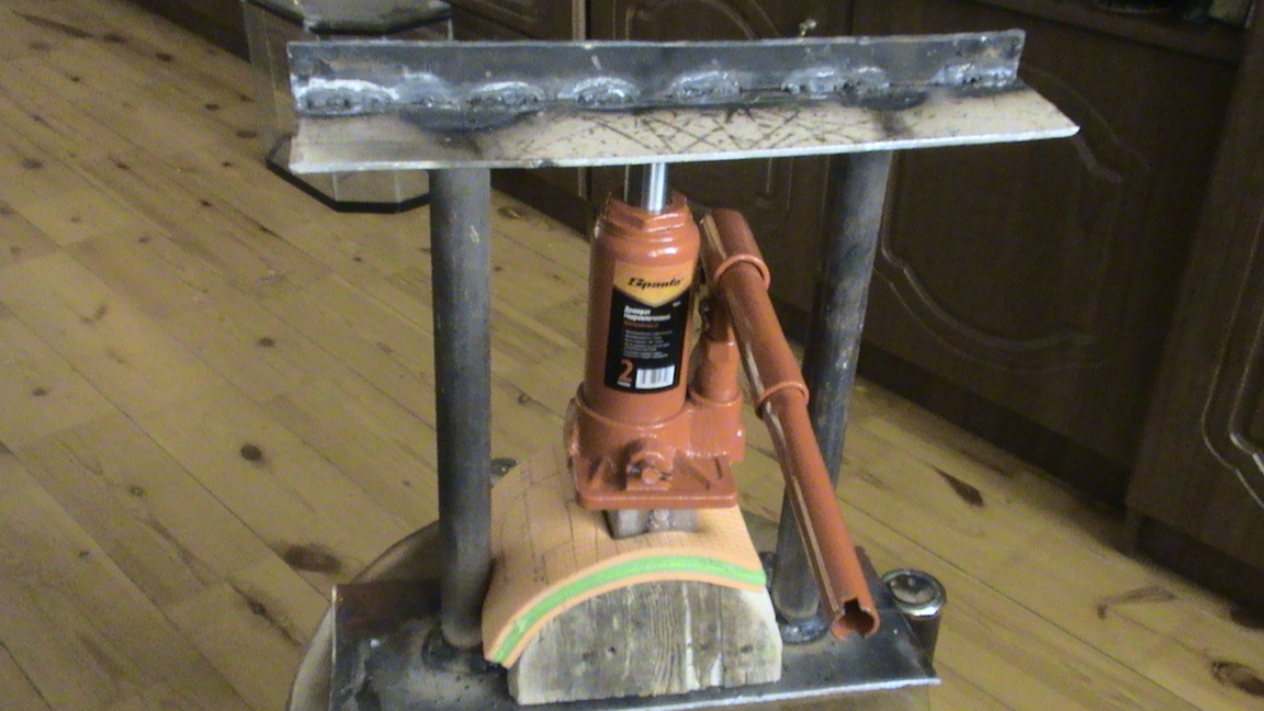

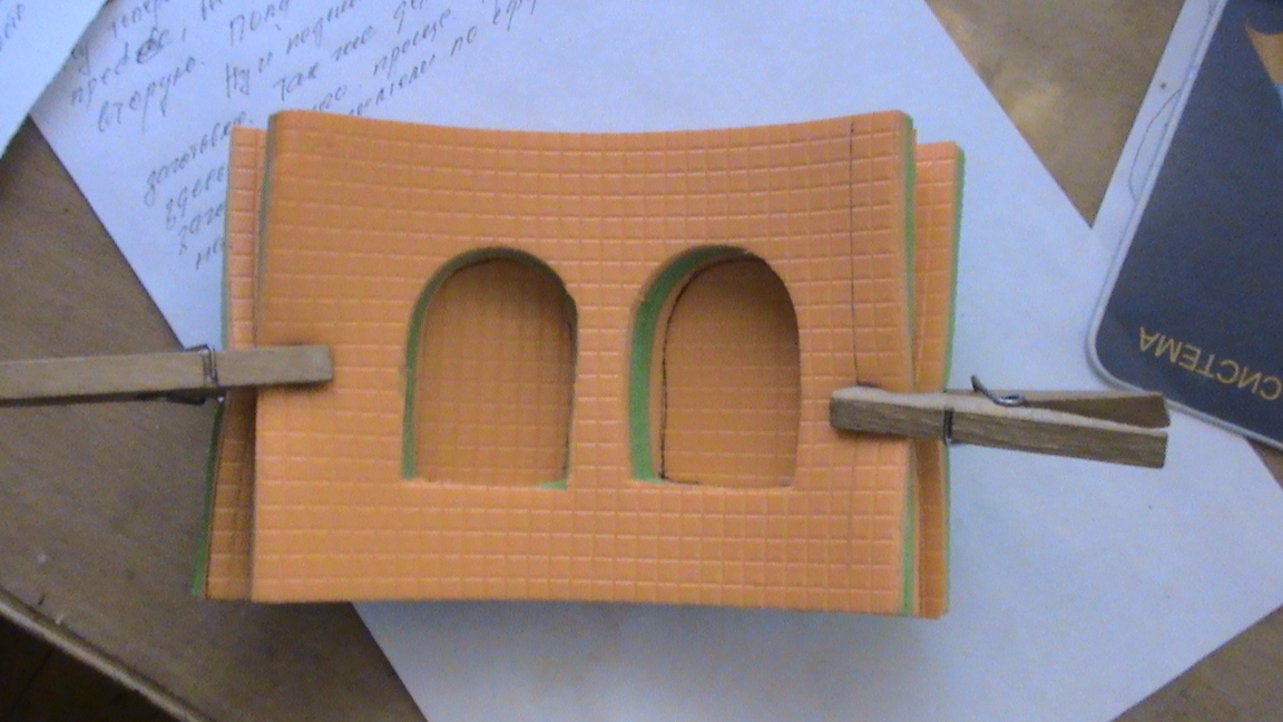

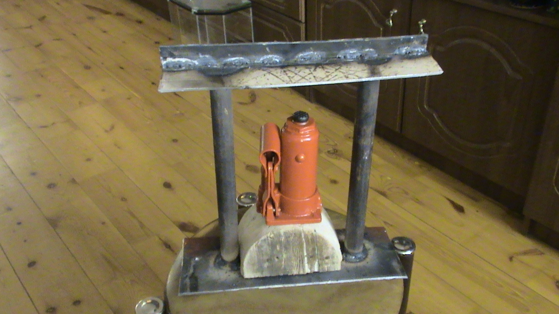

Попробовал выдавить, руками, фик вам, силов не хватает проминает но не режет. Пришлось еще делать приспособы. Приготовил чурочку на которой надо делать просечку, кусочек бруса, закруглил с торца, по форме склеенной заготовки. Сварил рамку, в качестве пресса использовал 2-х тонный домкрат.

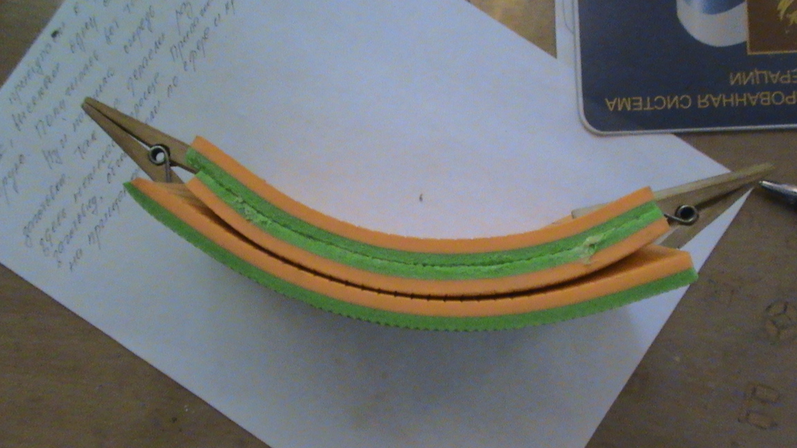

Ну теперь приступаем к просечке, одну камеру, затем вторую, все делаем согласно разметки. Получилась вот такая заготовка. Теперь очередь третьей, лицевой заготовки. Так же делаем разметку. Ну здесь немножко проще, прилаживаем третью заготовку, равномерно выставляем, обжимаем по сфере первой заготовки, и крепим с торца с помощью прищепок, и обводим по контуру просечек первой заготовки. Контур будет оринтиром для второй просечки, она чуть больше на пять мм по кругу. Выставляем и опять под пресс. Все готово, и одновременно получилось две крышечки для мотыльницы. Теперь склеиваем первую и вторую заготовку Зашкуриваем, наносим клей, подсыхает, равномерно все выставляем, прижимаем, все нормально, скленные заготовки помещаем на шаблон, крепим скотчем и на просушку. продолжение следует

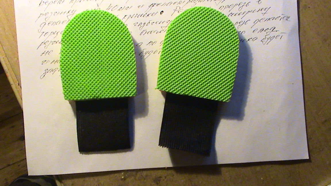

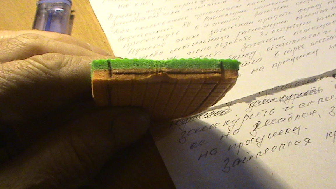

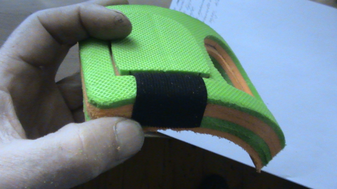

Займемся крышками. Берем крышку и делаем разметку. Прилаживаем резинку, она 40мм, и делаем отметку по торцу крышки Режем прорезь в торце крышки на глубину 15мм, и ширену резинки. Обращаем внимание, что прорезь под резинку делается не между слоями, а по центру нижнего слоя, иначе, резинка не будет работать как положено, и крышка будет задиратся

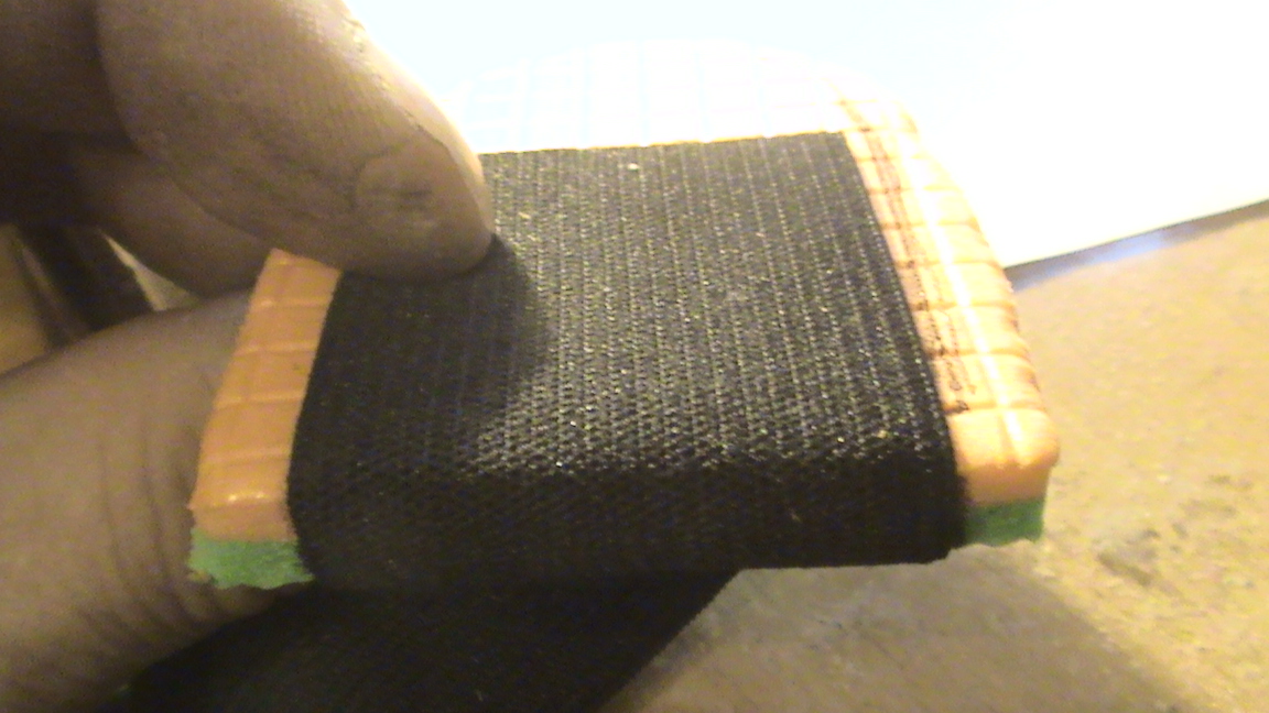

Отрезаем заготовку из резинки длинной -50мм, залаживаем в прорезь, что бы все было ровненько, теперь ее нужно приклеить. Сначала клеим одну сторону прорези, подсушим, прижимаем, все нормально, переходим на вторую. Клй в паз заталкиваю зубочисткой равномерно распределяю по всей прорези на ее глубену.Вроде все приклеилось, теперь крышки под под небольшой груз, пусть сохнут.

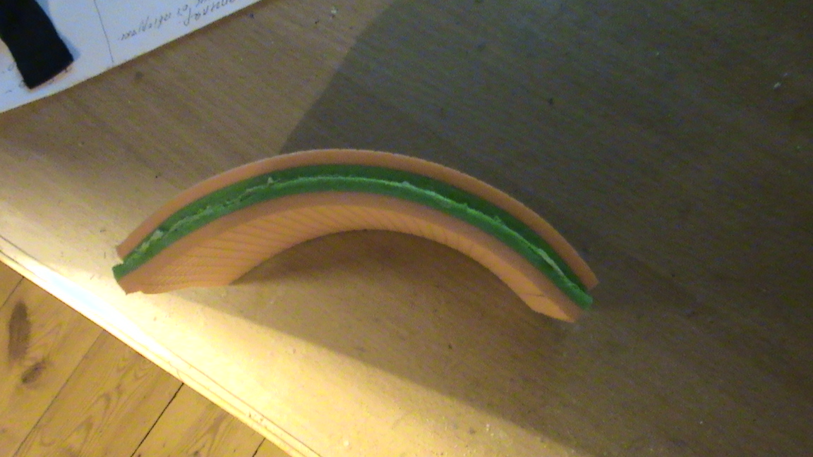

Заготовка готова,определяем ее чурку шаблон и аккуратно обрезаем, нож держим немножко под наклоном. При обрезке будет наклон, к вверху чуть уже, низ пошире. Подгоняем крышки, делаем разметку, крышку залаживаем в вырез, резинку переводим на торец, отмечаем ширину прореза, и не забываем, что рез должен быть по центру второго слоя сверху насквозь. Сделали прорезь, крышку на место, резинку протаскиваем в прорезь, слегка подтягиваем и смотрим как работает крышка. Возможно плотно, значит надо доработать, обеспечить легкое и плотное прилегание в вырез мотыльницы.

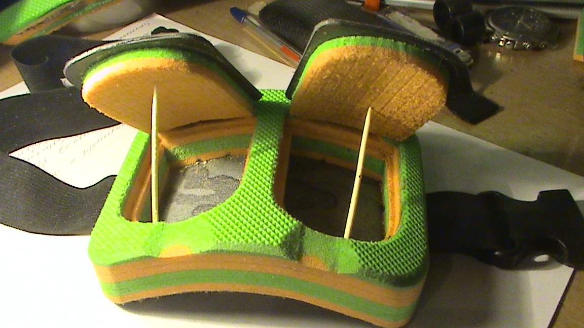

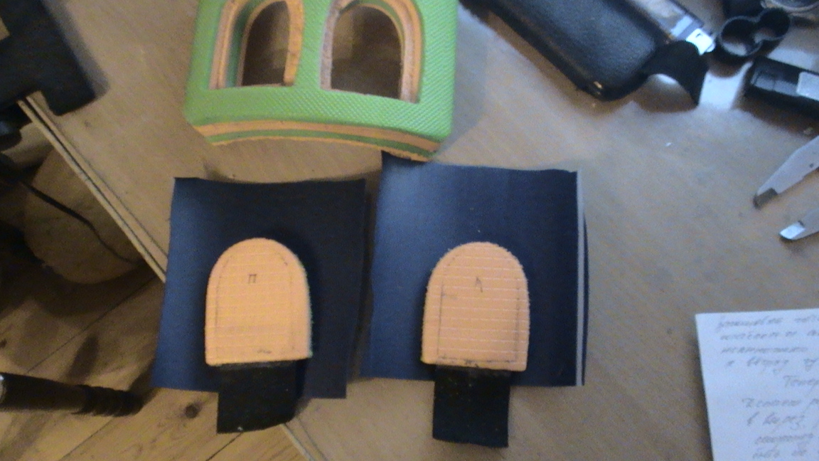

Крышки подогнали, теперь их нужно армировать, подклеить дополнительно пластиковые крышки. Они выполняют функции нащельников, нижняя часть часть пластиковой крышки выполняет функцию упора, что бы крышка не открывалась при беготне. Из чего делаю пластиковые пластиковые крышки. У каждого в гараже наверное есть, пустые канистры, бутыли, большей частью из под масла. Желательно, что бы они были полукруглые, т.е. готовые уже полусферы. Или из плоского пластика изготовить, это надо его хорошенько нагреть и на шаблон, после остывания будет то что вам надо. Зачищаем крышку, пластик и пропилен, наносим клей, и склеиваем, соблюдая зазор, особенно в нижней части-5мм. Пока сохнуть крышки вклеим фунитуру в мотыльницу. С одной стороны вклеим маму, обрезаем 14-15см резинки и слаживаем в двое, предварительно пропустив в шлейку. Длиней не желательно, ибо замок окажется под коленкой, а надо что бы он был с боку. С другой стороны резинку под папу, длиной 30-35см шириной 4см, меньше не желательно, узкая резинка будет пережимать ногу. Какие пропорции реза под резинку, режем по центру по высоте мотыльницы, это третий слой, что снизу, что сверху, вклеиваем фунитуру.
Приступаем к подгонке пластиковых крышек обрезаем, примеряем, что бы пластик не цеплялся друг за друга, плотненько прилегал, все нормально, приклеиваем резинки, все на просушку, лишние хвостики обрежем позже.

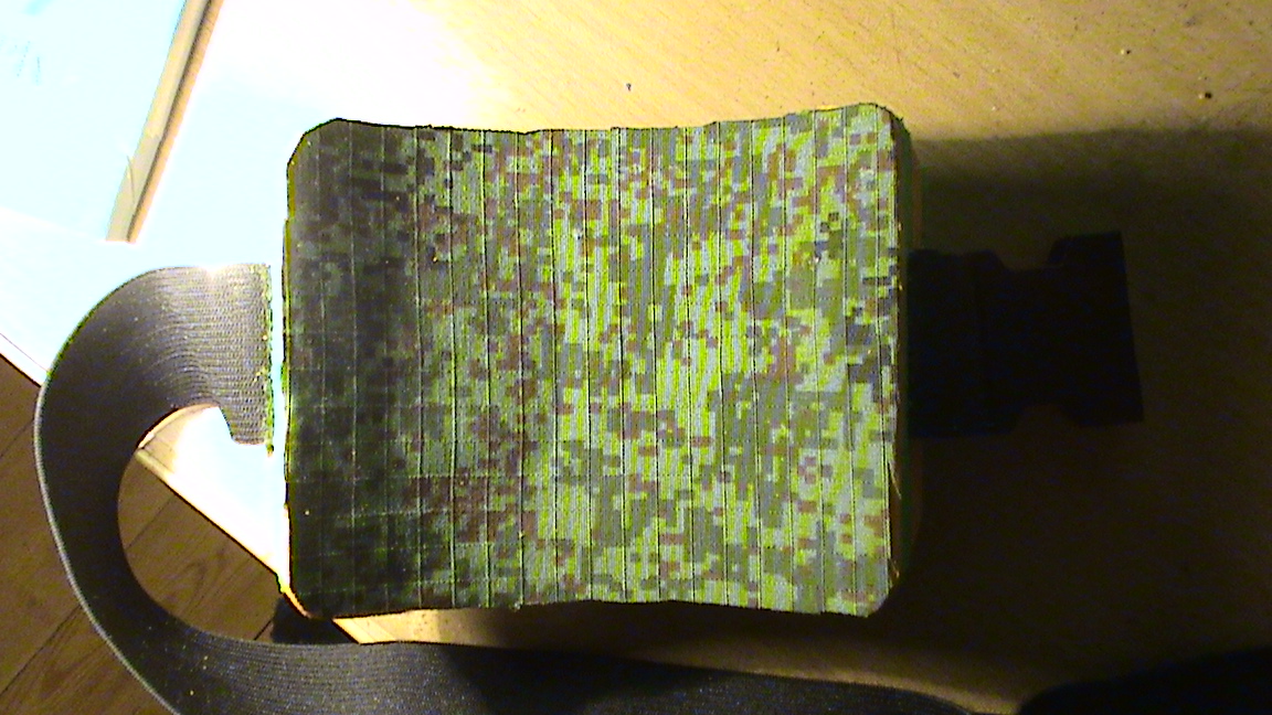

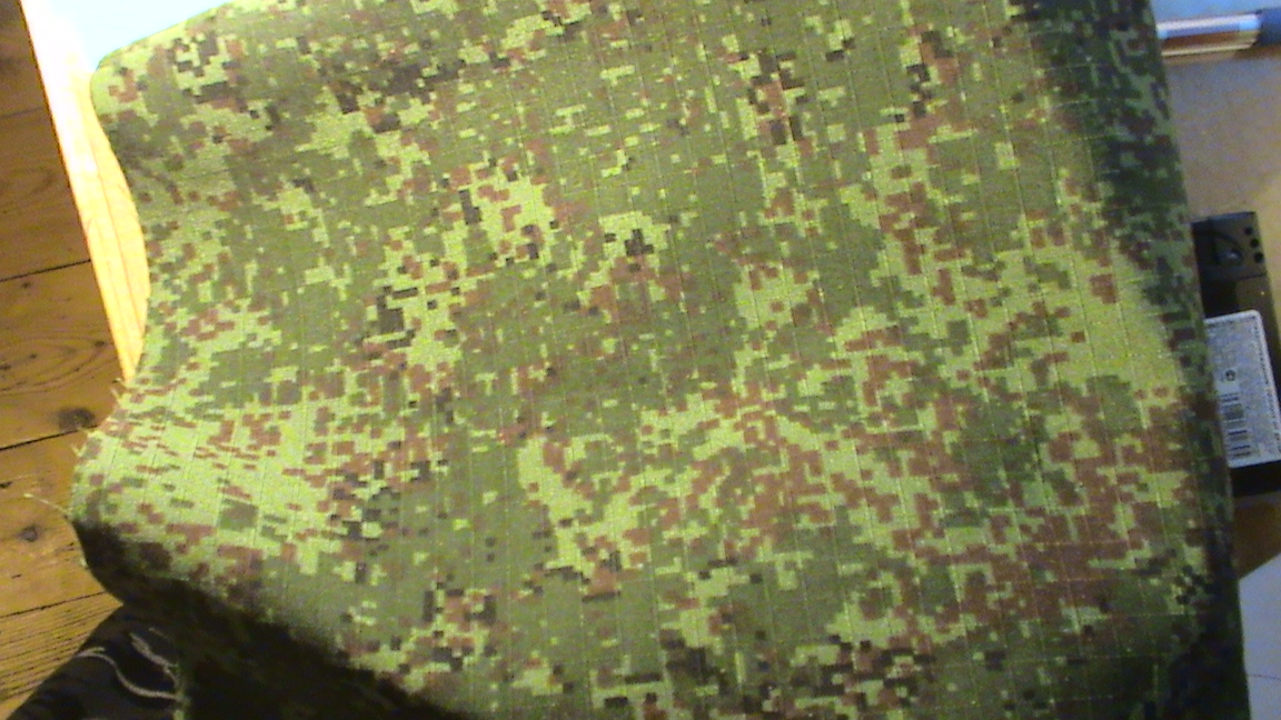

И самая последняя операция, подклеить заднюю стенку. К к материалу нужно отнестись посерьезней, нужна дышащая ткань, ее функция пропускать тепло во внутрь отсеков, от ноги, этого мизерного тепла достаточно, наживка не замерзнет. Купить ее не сложно в магазине тканей, я выбрал такую. вроде как мембрана. Отрезаем кусок чуть больше мотыльницы, зачищаем стенку мотыльницы, пожирней намазываем, ткань не надо, подсушили, накладываем ткань и равномерно обжимаем, подтягиваем, выравниваем, что бы не было провисов, лишнее обрежем после просушки.

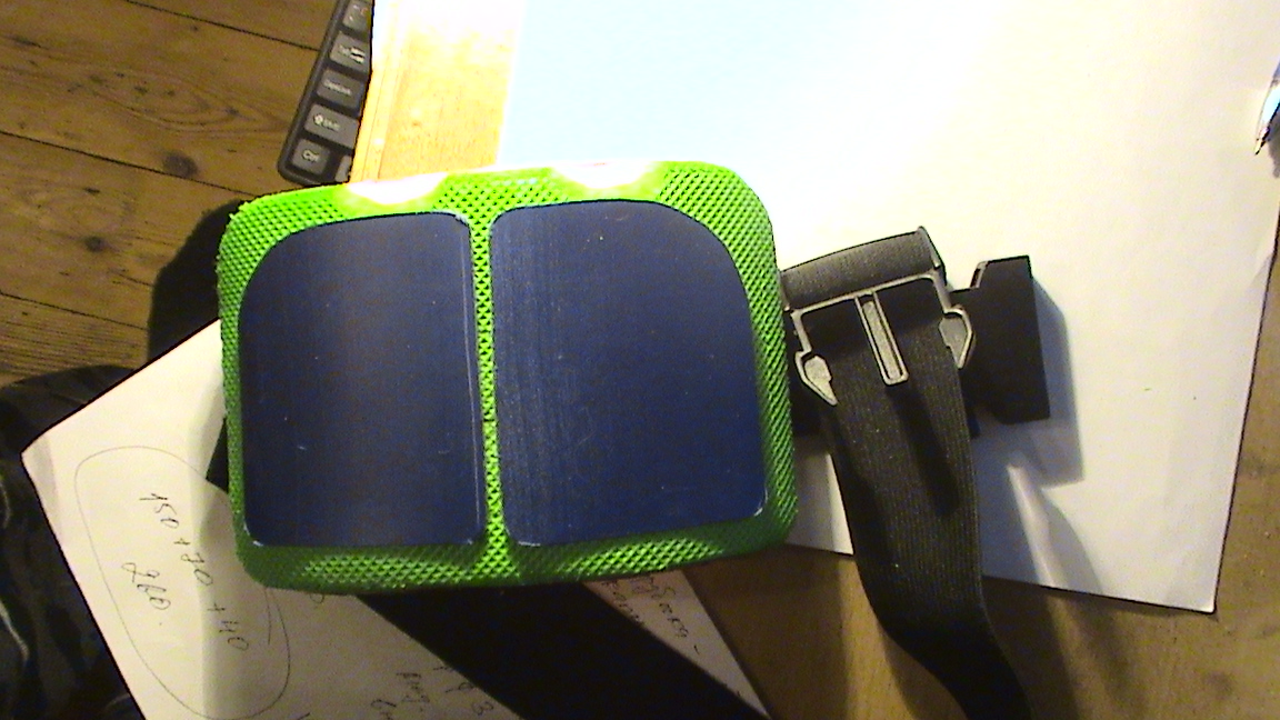

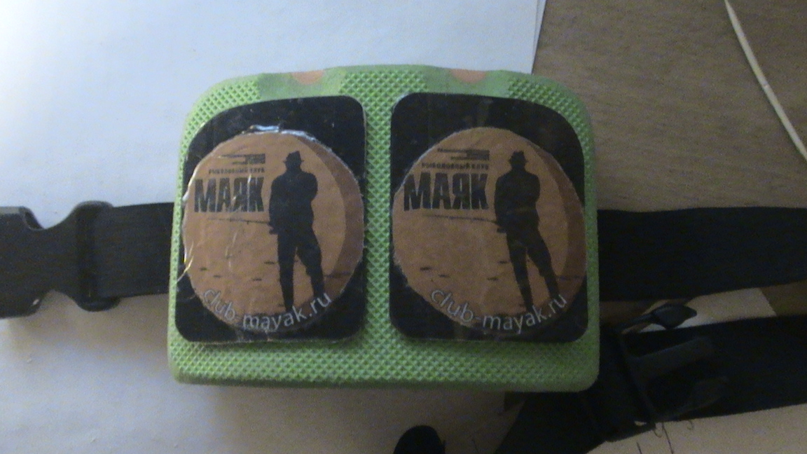

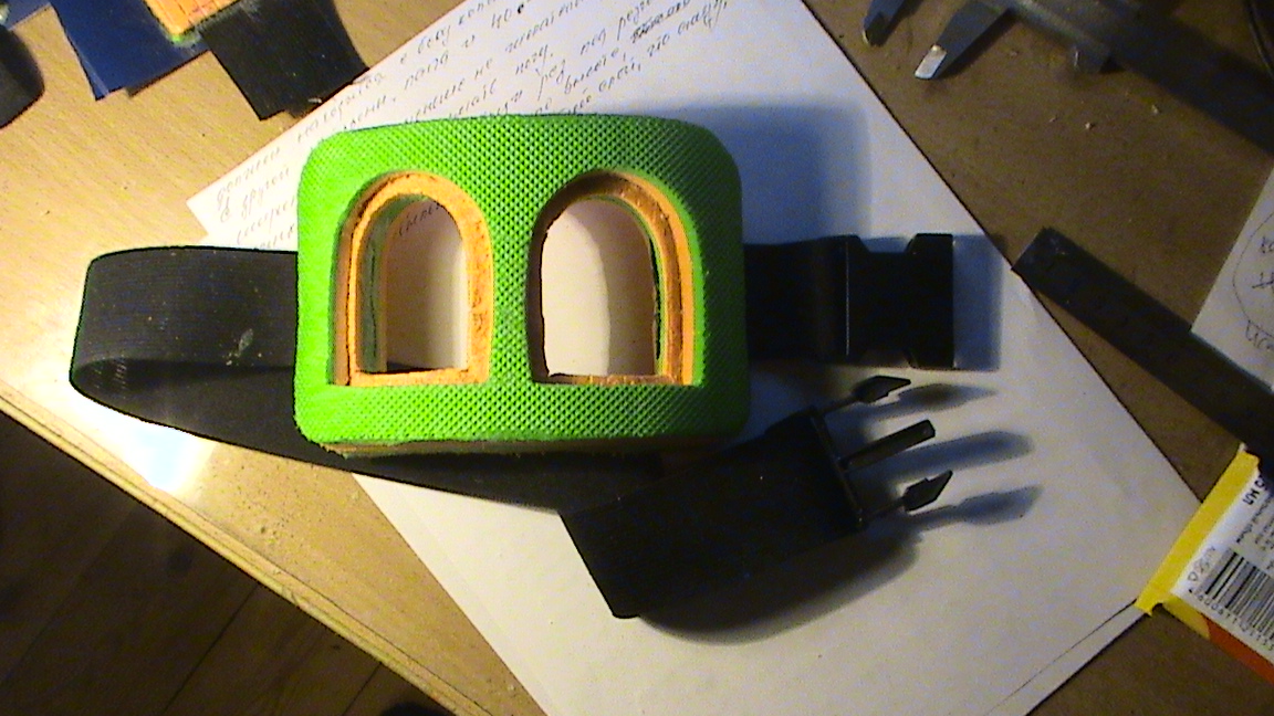

В итоге получилась вот такая мотыльница. Можно и наклеечку на крышку организовать. Изготовление мотыльницы процесс немножко не быстрый, при наличии всего пришлось плотненько потрудится три вечера. Желаю вам удачи.
