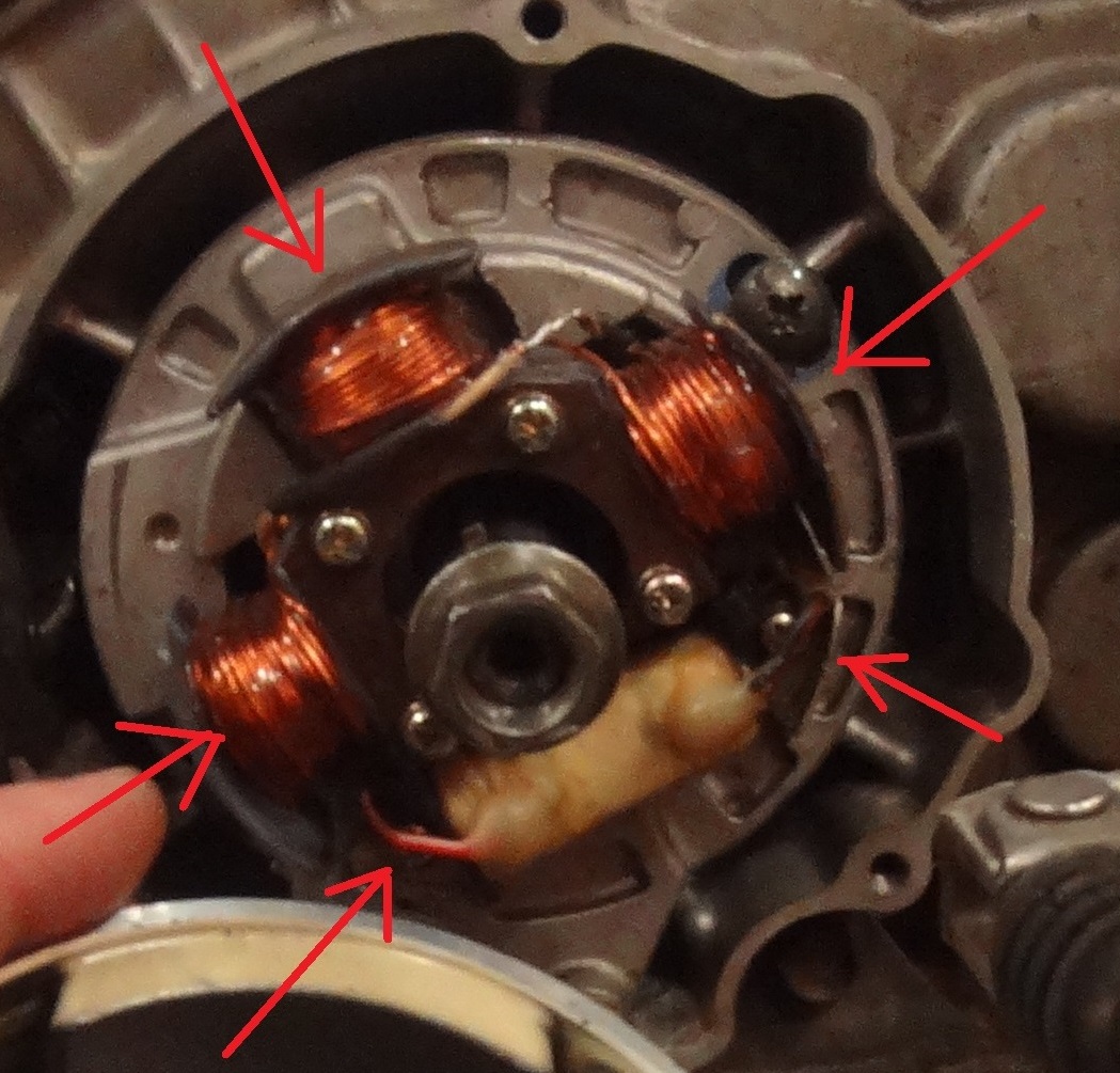

Что то давно полезного не писал,поделюсь ну очень полезной фишкой для владельцев ПЛМ,хотя правильнее написать любых двигателей с магнето и самое главное не оборудованных электро запуском.Процедура простая и занимает минут 30-40,самое сложное для народа ,это снять маховик если нет съемника.Если вы все таки его сняли,то сам бог велел сделать пропил в сердечнике катушки,если не можете определить какие катушки на свет,а какие на зажигание сделайте пропилы во всех :D Пилим торец сердечника по центру на глубину 1.5-2мм. и шириной 1-1.5мм,цель располюсить сердечник.В итоге получаем ровную работу двигателя на холостых,отсутствие восприимчивости к переливу масла в бензин,запуск с первой потяжки(потяжки, а не рывка) и соответственно мощную искру на свече.Перед тем как делать проверьте искру ,что бы было с чем сравнивать.Если пилим свет. катушку,получаем кайф от света.Придумал какой то мощный тип при советах еще,феней пользуюсь 20 лет,техника разная,от бензопилы до мото кросачи.

Не догнал малость фото есть что где пилить

Паша а можно нам тугим с фото, что то не догнал где ;) :D

Разчлененка вечером,на днях пилил другу наверно не успел собрать в гараже сфотаю

Пропиливается ножовкой по металлу сердечник те набор пластин катуек зажигания.Пользовались в 70 80 х годах на Вихрях.Да искра значительно усиливалась. но почему то очень сильно горели контакты а затем наступало межвитковое замыкание и зажигание выходило из строя. Может это было потому что пилили катушки с совсем слабой искрой и у них уже было частичное межвитковое замыкание. Потом с запчастями стало получше и перешли на электронное зажигание .надобность в этом отпала. Сейчас все ездим на япономото и объясните мне зачем пилить?

В верху три катушки на свет,в низу одна на зажигание
