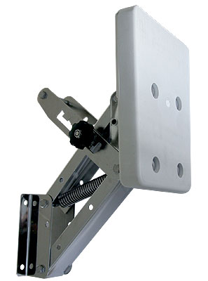

Саш, а если такой вариант:
Я себе на докатку взял, держит до 15 л.с. и 40 кг. веса. Правда незнаю на сколько оперативно можно в ручную ворочать это дело при каждой нужде при малой глубине.
Смотрел и такие. Задумка интересная. Минусы, цена и размеры. Хотя можно же и самому сделать. Чуть позже выложу наброски того, что получилось. Посмотрите.
