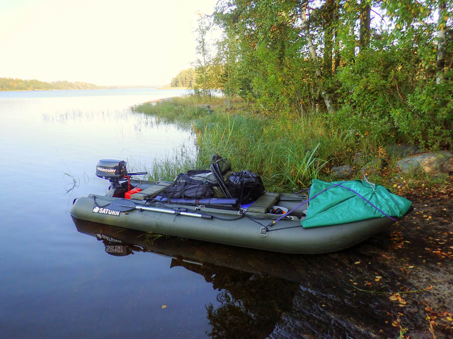

Продолжаю обкатывать свой Кабот. Сходили с напарником в Ладожские шхеры с полной загрузкой на 5 дней.
Итого на борту: 100 с гаком кило (я) + 90 с тютелькой (напарник) + 25 (мотор) + 100 (бензин, шмурдяк, снасти, лагерная амуниция и провиант) = Итого около 320 кг.
По спокойной воде с такой загрузкой лодка по 5 сильным 4-т Мерком неспешно идет 13 - 13.5 км/ч на 90-100% газа.
В общем все ожидаемо, включая то, что носовой тент для данной лодки строго обязателен. В первый день волна была до полуметра и водица довольно активно
перекатывалась через прижатый грузом нос. Сливной клапан почти справлялся :D но если бы не гермобаулы - спать бы нам в мокрых спальниках в мокрой палатке.
По итогам закупился тентовой тканью с ПВХ накаткой, алюминиевой трубой и тентовой фурнитурой. Трубу уже загнул, выкройку тента сделал, осталось усадить жену
за швейную машинку, да приклеить кой-какие мелочи на саму лодку. Может быть успею опробовать свое "поделие" до наступления "твердой воды".
Через неделю обещали дать попользоваться 4Т Сузукой 6AS, посмотрю какую прибавку даст дополнительная лошадка.

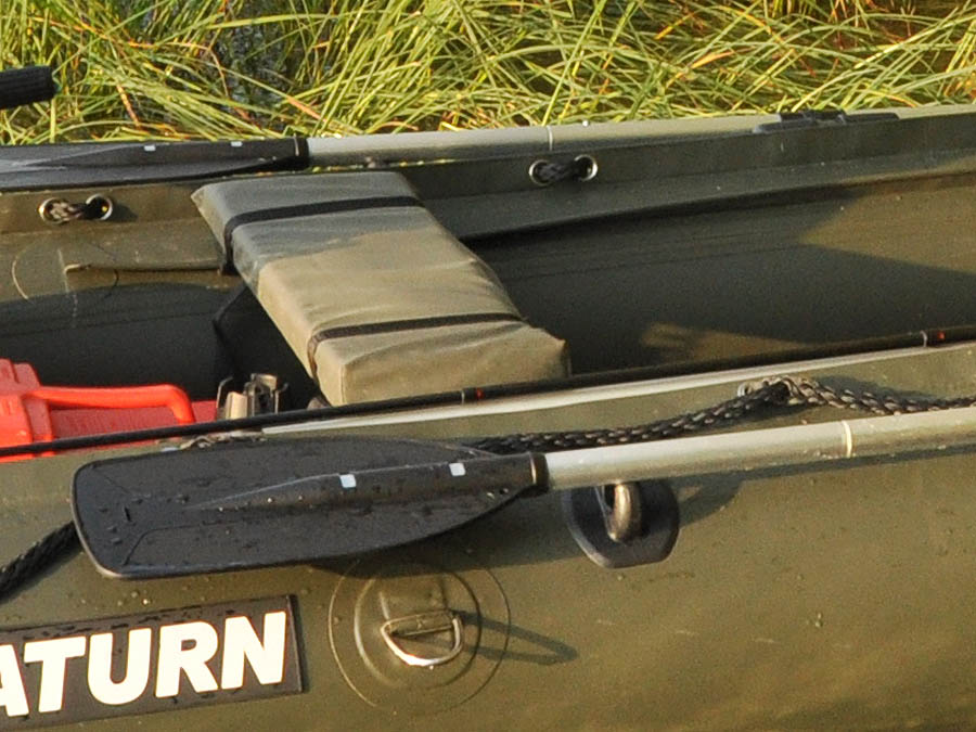

Сидушки уже пошил и опробовал. Внутри 5 см мат из плотного вспененного полиэтилена, снаружи ПВХ ткань. За счет дополнительной высоты сидеть в лодке стало
заметно удобнее. Алюминиевые банки конечно красивые, но задница однозначно голосует за комфорт!
