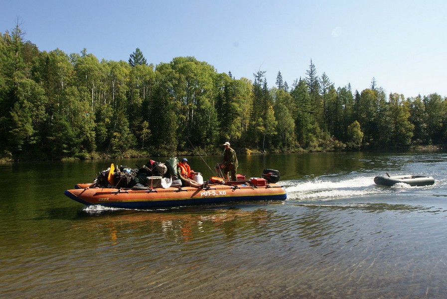

Я где то упоминал про такие.Катамараны UREX. Вместительность и грузоподъёмность дикая,проходимость потрясающая.Это наши ангарские хлопцы ходят на нём уже давно. Там винт располагается в межбалонном валу водном,поэтому стоит очень высоко. Такой агрегат проходил мимо ,во время награждения на Челюстях.На нём просто цыганский табор был,но многие стояли спиной к воде,поэтому не видели.И не надо выдумывать корыт всяких. Слава Шэ ! Они на таком поздней осенью подымались по Оке,довольно далеко,не смотря на низкий уровень.

Володя!
Вот ты вездесущий то! От тебя ни где не скрыться!
Знаю хозяев этого катамарана. Отзывы только положительные.
Кат заточен под водомёт и мелководные реки. Изготавливает их один умелец из Абакана.
Re: Каботы и катабайды
Сообщение vovanbizon » 07 ноя 2014, 16:41
Я знаю, что ты их знаешь. :D Это фирма Урал экспедиция. Но они заказывали в Абакане. Я смотрел на сайте,10ти местные делают.

В Иркутске их делает Толя Почеряев (Лодочник)

Именно этот кат сейчас в Ангарске.
