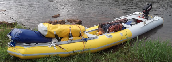

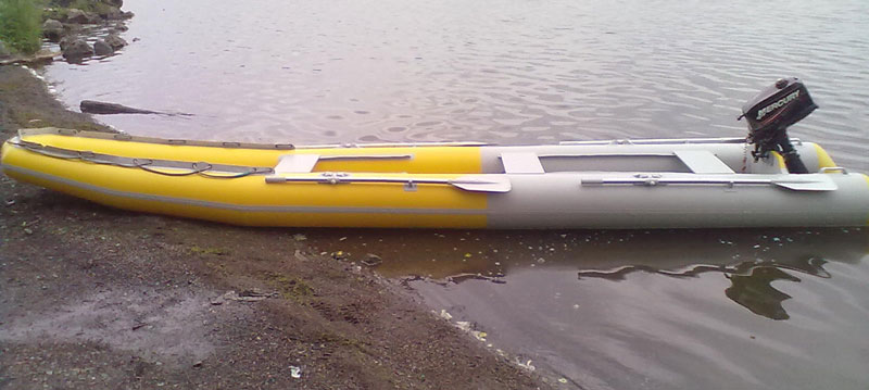

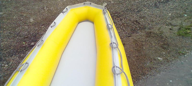

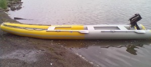

Пытаюсь освоить данную нишу пока пробными изделиями:
Каноэ серое:
Материал ПВХ 750 гр/м2
3 отсека
Длина 4,6м
Диаметр (макс) 0,35м
Ширина (макс) 1,1м
Дно вкладное НДНД,толщина 8 см
Транец 25мм
Вес не могу пока измерить, подарил, попрошу измерить.
Двигатель (макс) 15 л/с
Каноэ жёлто - серое:
Материал ПВХ 1100 гр/м2
3 отсека
Длина 5,86м
Ширина (макс) 1,1м
Дно вкладное AirDeck,толщина 7 см
Транец 25мм

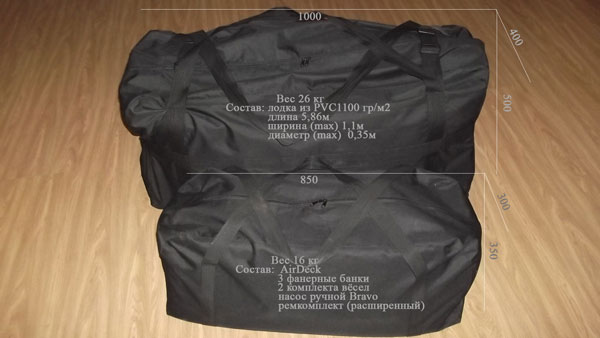

Вес указан на фото сумок.

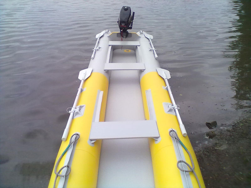

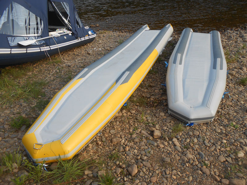

Ещё фотографии

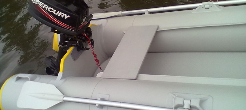

Усиление днища:

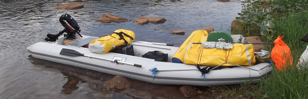

Упаковка жёлто-серого каноэ
