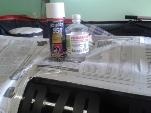

И так номера с антигравия. С начало пришлось оттереть старые номера из краски,достались от старого хозяена.Потом все обезжирил и наклеил трафорет, заказывал трафорет в рекламном агенстве 2шт на самоклеющей пленке.
Антигравий bodi 950 наносил в три слоя с перерывами на высыхания 10-20мин,распылял на расстоянии 40-50см.трафорет нужно отклеивать акуратно чтобы не повредить номер,пришлось его резать на части.Был на воде, номер на жаре не плывет ,лодку вожу на прицепе.Это мой первый мини отчет,прошу не пинать. Вот что получилось:
