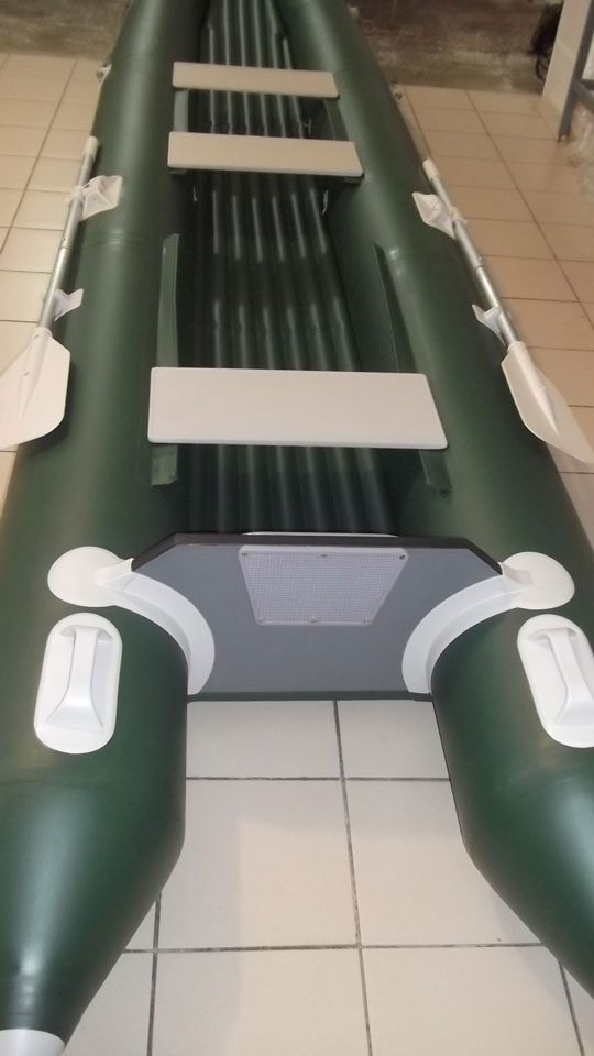

Сообщение RVI » 27 ноя 2015, 01:57

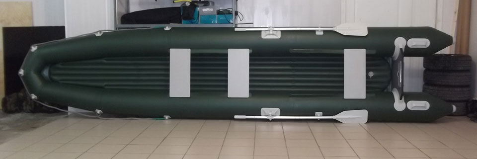

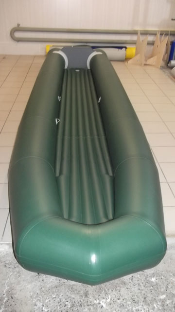

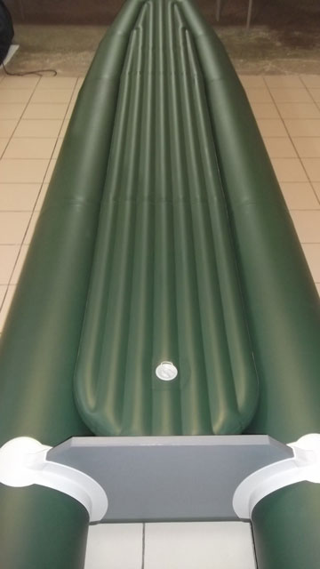

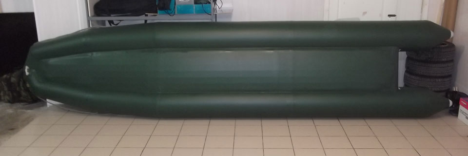

Вклеил транец, днище,НДНД.
ТОФАЛАР
Сообщения: 101
Зарегистрирован: 02 май 2014, 22:06
Откуда: Санкт-Петербург
Re: Каботы и катабайды
Сообщение ТОФАЛАР » 27 ноя 2015, 02:34
Это вклеенное или вкладыш?
AKalder
Репутация: 31
Сообщение AKalder » 27 ноя 2015, 02:35
Отлично получилось.

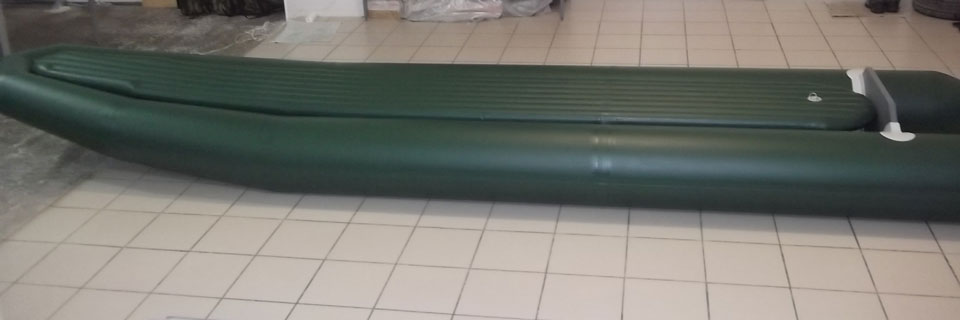

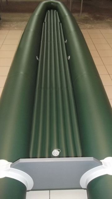

Сообщение RVI » 28 ноя 2015, 16:05

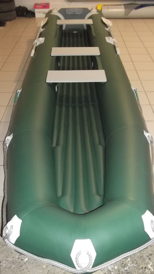

Наконец основное сделал. Осталось только изготовить фанерные банки(для фото взяты от ж-серого каноэ).В ближайшее время обсчитаю цену.Днище вкладное НДНД.

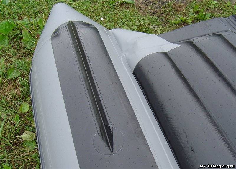

Сообщение Nomad » 30 ноя 2015, 14:36

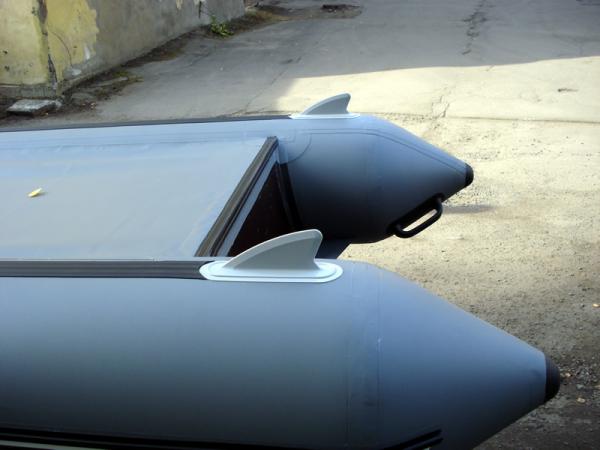

На ходу не пробовали? Я о курсовых стабилизаторах. О надувном киле не думали, как на Кардиналах? У каботов Сатурна все хорошо, кроме банана и горба после 26 км/час, вроде бы Кардиналы избавлены от этого за счет надувного киля. Красивый дизайн обводов. Сколько весит шкура, шкура + нднд, банки, весла?

Сообщение Nomad » 30 ноя 2015, 19:56
Вторые стабилизаторы у меня на Сатурне (4 шт.). Когда залетал ходом на берег (почти всегда), было тяжело стаскивать лодку назад. Аналогичная проблема была на камнях после отлива, на канатах и в водной растительности. Бывало за них путалась плетенка. Но работают изумительно, управляемость и курсовая как у мотоцикла (хорошего). Я бы взял кабот, у которого малая килеватость спереди (от горба и банана) и два стабилизатора первого типа на булях.
ТОФАЛАР
Сообщения: 101
Сообщение ТОФАЛАР » 30 ноя 2015, 19:59
Если малая колеватость , то ведь это не проблема поставить небольшой киль. В принципе даже можно не изменять крой днища. Немного вытянет и так.
