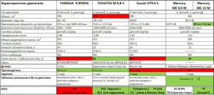

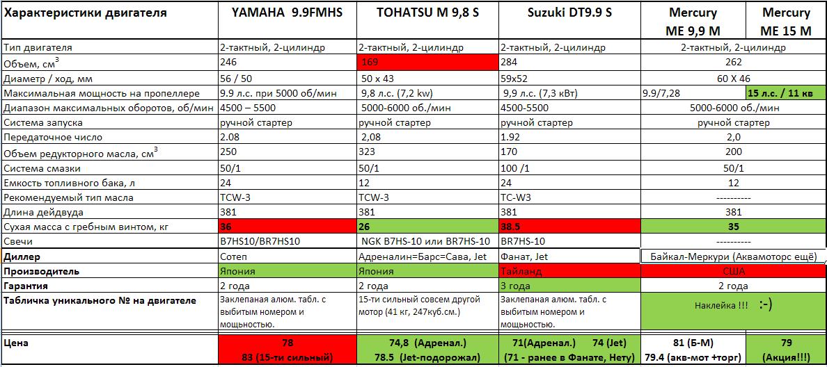

Здравствуйте уважаемые Рыбаки водо-моторники, помогите водо-вёсельнику сделать правильный выбор при покупке лодочного мотора. Опыта хождения с мотором нет вообще!, в связи с этим многое не могу предвидеть.
Имеется килевая надувная лодка Badger CL 340 (грузоподъемность 470 кг), и необходимость:
1) часто выезжать одному или вдвоем на рыбалку (не более 165 кг груза без мотора и бензина),
2) иногда с семьей экскурсионные прогулки по воде (такой же вес),
3) и очень редко - перевозка 4 человек со значительным грузом (итого 300-350 кг без мот. и бенз.) на расстояние не более 10-15 км.
В планах приобрести 2-х тактный мотор до 10 лошадей, т.к. прав ГИМСовских нет. Выбор пал на 4 мотора: YAMAHA 9.9FMHS, TOHATSU M 9,8 S, Mercury ME 9,9 M (15-ка --> 9.9), Suzuki DT9.9 S.
Совокупность важных для меня параметров это: Вес, Надежность, реальная Мощь или Тяга мотора. Прошу совета, отзывы про свои моторы приветствуются. Чтобы было проще сравнить лодочные моторы, подготовил вот такую таблицу (зеленым цветом выделены положительные стороны, красным возможные отрицательные):

бери ямаху, если с правами морочиться не хочешь. Переделка в 15-шку недорога и проста, поищи тему на русфишинге по этому поводу. Из доп. затрат только винт.

Второй сезон юзаю на Ямахе-9-9 , в двоём, в троём, тащит нормально, правда в троём чуть долше выходит не глисер. Переделывать под 15у пока воздерживаюсь, хватает, хотя червячёк точит, зимой пошуруплю. Яма- двухтактная, предложите другой подобной мощьности, только Ямаха. Лодка Сузумар-320. Аl. Регион эксплуатации Байкал, Ангара, Иркут- редко.
