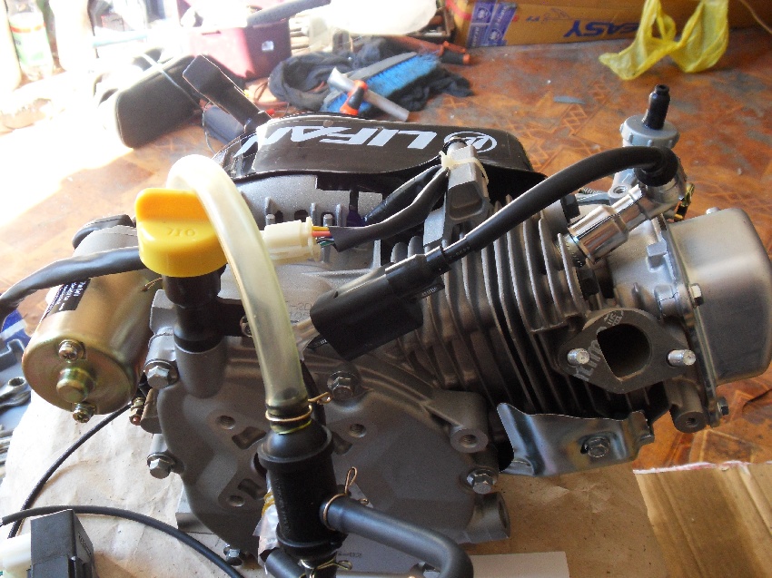

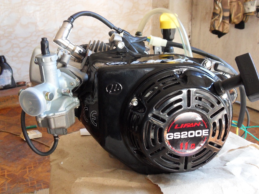

Уже идет Лифан 11л.с. с 6000 об/мин. .
К нему и редукторы есть понижающие (2:1), и с автоматическими муфтами сцепления. И тогда винты 8.5 или 9 будут груженую лодку легко толкать, а сейчас 8.5 " не раскручивается больше 2000 , а 7" даже за 4000 т.об. раскручивается : "легкий"-надо ,наверное,7.5 взять еще . И сам вал надо будет брать 2.15 длиной (у меня разборный 1.86 -для перевозки это хорошо).
Если хорошо получится , то этот комплект продам и винты большие ставить буду к редуктору.
