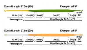

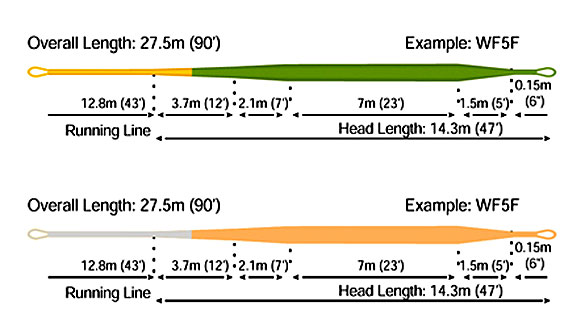

Rio Main stream WF 5# F Глова 11 метров. Зелёный цвет.
Продолжаю писать о не дорогой линейке шнуров которые я пробовал.
Что мне понравилось:
Покрытие, очень скользкое, шнур очень хорошо выстреливается.
Сложно-составная голова, масса сосредоточена в передней части. Однако передний тэйпер (конус) ярко выражен.
Шнур подходит для выстреливания, когда мало пространства сзади. Приводняется ровно и без огрехов. Прощает ошибки в забросах. Не плохая презентация.
Длинный задний тэйпер (конус) позволяет производить эффективный воздушный мендинг.
Хорош для ловли на нимфы на длинном шнуре, массы головы хватает чтоб выдернуть пару гружёных мух из воды на раз.
Предназначен для крупных и объёмных приманок. Крупные стимуляторы, мыши и т.д.
Также позволяет производить забросы не очень крупных, но тяжёлых стриммеров (например вулли багеров или зонкеров)
Пробивает ветер.
Если не рассматривать под конкретные условия, шнур универсального назначения, однако лучше себя проявляет как уже написал с крупными приманками. При определённых навыках в забросе и соответствующим лидером (подлеском) можно бросать и мелкие мушки
Минусы: Капризное покрытие. Очень мягкое, не любит мех. повреждений. Не надо по нему ходить, попадать мухой или подлеском. Кто хоть раз при развороте петли, захлёстывал подлесок вокруг шнура, тот поймёт, можно прорезать до дакрона (сердечника)
Просто одноцветный зелёненький, нужно обозначать маркером конец головы для упрощения забросов.
В целом такой, мощный шнурок, с приличными пробивными данными.
