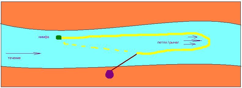

Способом о которам говоришь ты, нимфа идет впереди, и как ты верно заметил основные поклевки при остановке шнура, когда нимфа начинает отрываться ото дна. Так зачем тогда бросать вверх, выбирать шнур, потом отдавать его, если поклевка все равно в конце проводки? Не проще ли бросить под 90 градусов, дать нимфе заглубиться, остановить шнур и словить поклевку?
А в этом способе нимфа идет сзади (шнур и подлесок впереди), при отдаче шнура нимфа тонет, при остановке шнура - поднимается. И так на протяжении всей проводки. Счас нарисую.
Пунктирной линией обозначен первоначальный заброс, затем кольцевым забросом или меддингом (в зависимости от ширины реки) шнур перекладывается так, чтобы он был перпендикулярен рыболову и парралелен течению. Образуется петля на которую давит течение и разворачивает ее. Если мы сдадим шнур со своей стороны - нимфа начнет тонуть; придержим шнур рукой - нимфа станет всплывать.
Вот так корявенько, в виду отсутствия практики, объяснил о чем я говорю.

Ловлю ,как описал Речной.Все поклевки в момент наибольшего заглубления нимфы "на свободном шнуре" . При вытягивании шнура потоком воды ,когда нимфа поднимается вверх, поклевок очень мало. " Петля", мне кажется, больше для спокойной воды -плес.В других случаях шнур будет ломать,крутить и вытягивать.Все зависит от места и от условий. Чешским способом и с подгрузкой дробинками не ловлю-не нравиться.

Ага, значит ошибся я.
Так вот "ломота" шнура и происходит если протормозить с выбиранием шнура или его отдачей, а здесь кончик шнура вытянут постоянно и поклёвочки должно быть хорошо видно (ИМХО). Будем опять протаривать свою тропинку..... :)
