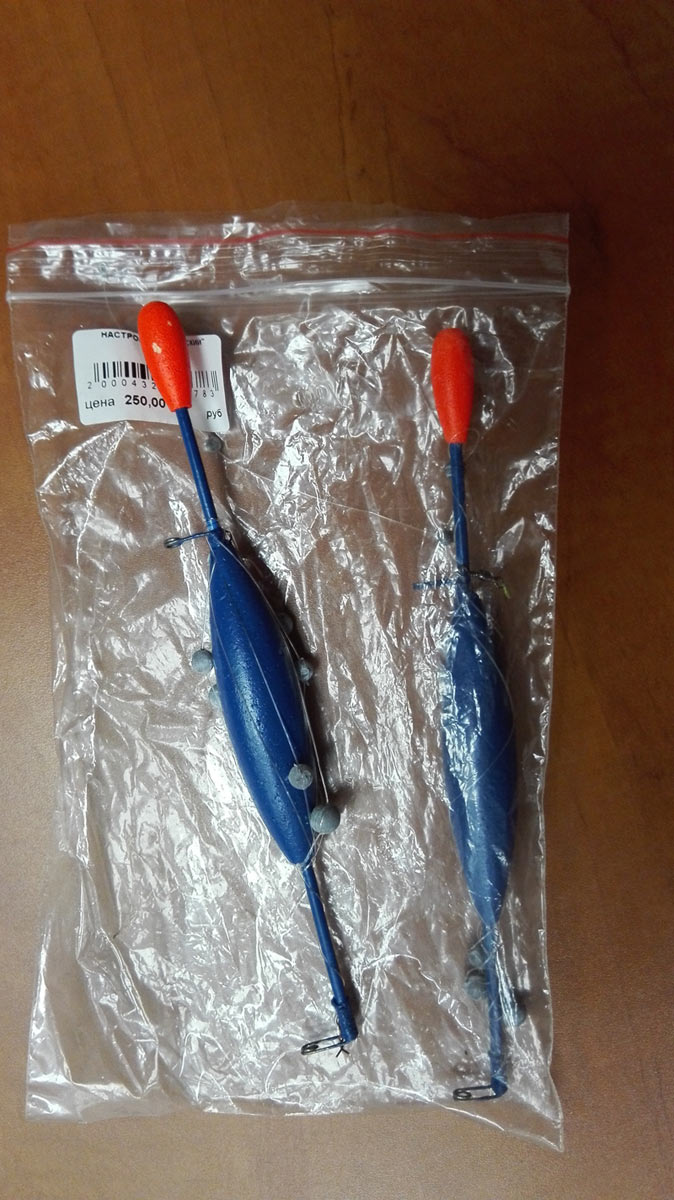

Давайте обсудим "классический байкальский настрой".
Попробовал в прошлом году освоить на ММ, туго без совета знающих людей. Есть несколько вопросов:
Какая палка нужна для рыбалки на такой настрой, при условии что хочется попробовать и с лодки и с берега?
Примерное место ловли остров Замогой или что то подобное.
Какие есть тонкости при ловле с лодки? Боится ли хариус лодку? Надо ли якорится?
Можно ли рыбачить на такой настрой с катушкой мясорубкой безынерционкой?
Хороший ли настрой на приведенном фото, или надо брать с черным поплавком и грузами их чугуна? :)
Какие мухи использовать в конце июля, начале августа?
Ну и буду благодарен любому совету!
К стати общий его вес 21г

Ваня, снасть подбирается из расчета комфортного заброса метров на 20-30! Удаётся делать, 8 из 10 запросов без перехлеста настроя - очень хорошо! По длине палки, я бы предпочёл лапшу три метра, нет такой, рыбалю на 2,7. Катушка, леска, вес настроя, тип катушки не принципиально, см. П.1 ))) рядом с лодкой ловил очень редко. Ловлю глухим настроем на 1,5 метрах, поэтому рыба побаивается, швыряю подальше. Мухи обычно тёмные, ассортимент велик. Вяжу на напайках. По форуму поищи, вроде обсуждали уже все это.
-Любая с тестом 20-40(60)гр и длиной 2.7-3м. Чем современнее - тем комфортнее будет ловить.
-Имхо, одно из лучших мест на ММ, чем мне нравится Замогой - там рельеф очень разный, есть как отвесные скалы с глубиной 2-3м под ними, так и мелководные бухточки, с южной стороны шивера, где можно погонять блёсенку.
-Я всегда якорюсь, подхожу к месту ловли на малом газу, последние метры с заглушенным мотором по инерции дрейфую, харя - очень осторожная рыба. Но с лодки в разы удобнее ловить, чем с берега, больше возможностей...
-Можно, но не для всех удобно. Неудобно сплавлять настрой по течению, имхо. Я ловлю мультом, старой мыльницей середины 90х годов.
- Настрой нормальный. Минус - "мачта" у него синего цвета, на большом расстоянии будет сливаться с водой. Желательно её в белый цвет покрасить.
-Я 95% ловлю на "козу" (муха с мормышкой), цвет преимущественно фиолетовый или чёрный.
- Муха всегда должна играть. Если волна - она играет автоматически, нужно только немного подтягивать настрой, чтобы на месте не стоял. Если штиль - надо подыгрывать постоянно, аккуратно, несильно поддёргивать, периодично, с паузами, чтобы постоял настрой пол минуты - минуту (тут уже по ситуации). Хариус - хищная рыба, берёт живых насекомых.
ПыСы: глухой настрой я бы не советовал. Часто харя берёт на глубине у дна и необходимо выставить 2-2.5м глубину на строе, а бывает под скалой - тогда глубину минимальную около метра.
