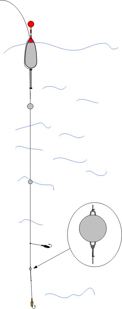

Поделюсь своими наблюдениями по настрою...
Сразу предупреждаю, что ловлю на "грузовой" на Байкале только с берега у скал или сбросов с крупными валунами, т.к. тут он кажется покрупнее водится...
1.Давно отказался от скользящего- в таких местах глубина до 2,5- 3 м и спиннинга хватает всегда чтоб ее выставить. Зато избавляемся от перетираний и порчи куска лески о кольца наплава, провалов стопора в верхнее кольцо с последующей тряской шоб достать, отчасти потери чувствительности. По личным ощущениям "глухарем" рыбалить гораздо комфортнее.
2.Кидать на 20, а тем паче 30 м- не эффективно: глубины 5 м и более работают крайне редко. Самая рабочая дистанция 10-15 м. Поэтому наплав -8-10 грамм. Заводской из бальсы.
3.Точка верхнего крепления наплава должна быть под водой, а не за антену. Иначе идет завал на бок при минимальной волне. Крепление вклееной минимальной петлей- сверху и кембриками снизу. (на рис- не правильное крепление сверху).
4. Длинный тонкий металлический киль повышает устойчивость на волне. Перегружать нельзя- много мнимых "поклевок" на волне. Нижнее грузило специальное- антизапутывально-менятельное- изготавливается из крючка с колечком путем откусывания, сильного нагрева и последующего загиба второй петельки. Модернизированный крючек-вертлюжок зажимается в нижнюю дробинку. Выше еще 2-3 дробинки. Запутывания на таком настрое крайне редки и исключаются полностью применением плавного бокового заброса (а не через башку со всей дури)
5.Мушек ставлю две: нижняя- с напайкой, верхняя- простая. Длина поводка зависит от волны- шторм-низ 15 см, верх-5 см., штиль- низ 30 см, верх- 5 см. Лучший цвет- рыжий с оттенками от лосось икры до бледной морквы (низ), белый под опарика с ним же на жале. Работают редтаги и темные- черные, фиолет, бордо. Мух как правило мелкий- на крючке №4-5 по СССР нумерации. Верхняя вяжется между узлами и имеет свойство вращаться вокруг основной лески. Опарик на жале однозначно приветствуется.
6.Червяк крашеный- работает но не всегда и не везде, опарыши без мушки- работают хорошо намного чаще, но насаживать их нужно "чулками" по 3 шт. на мелкий крючек.
7.Хорошее махало- ни чем не проигрывает спиннингу, а в вал намного эффективнее. Рыба на вал ближе- заброс до 6 м, наплав- 6 грамм.
Все вышесказанное- ИМХО.
