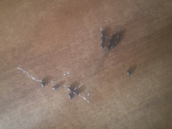

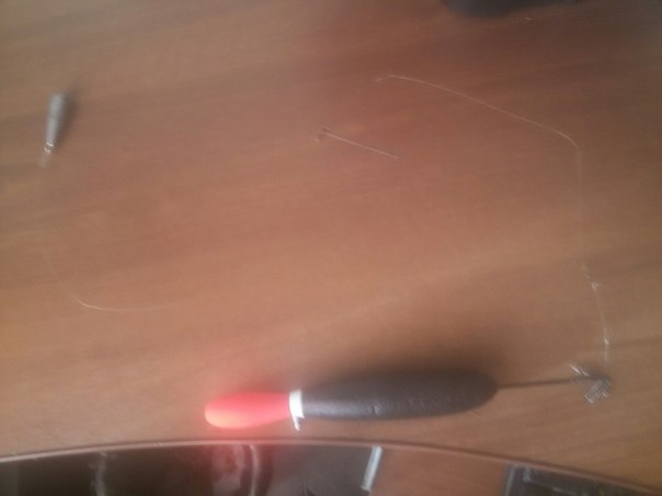

Добрый день.. Подскажите пожалуйста как собрать Ангарский настрой? Купил я его в сборе.. Купил какие то кембрики (продавец сказал надо).. ну собственно подскажите как мне мое детище оживить???)))))) Извиняюсь за качество, стеклышко на камере затерто..
РомкаРомка
Сообщения: 25
Зарегистрирован: 29 апр 2015, 18:22
Re: Настрой для Ангары.
Сообщение РомкаРомка » 02 окт 2015, 16:41
Если можно то с фото инструкцией.. Так как в этом не понимаю, только решил освоить)))

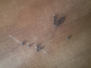

Парни всё верно выше сказали... Мой вариант Балды ниже на фото(рисунок с одним поводком), всё тоже самое , но на вытянутый груз напялена предварительно вытянутая под конус под паром прозрачная термоусадка , длинна вместе с грузом получается в районе 10 -13см. это получается почти как тиролька с её эффектом рычага , и игры соответственно , но также менее заметной в светлой воде чем сама тиролька. Также не смотря на частую запутываемость обманки вокруг настроя (столбика) , применяю обычную прямую петлю на столбике длинной не более 1 см для крепления поводка с обманкой , и длина поводка на обманках не больше 7 см ...Не смотря на приемущество по части незапутываемости стальных отводов , не использую их... растояние от дна груза до первого поводка от 15 до 35 см в зависимости от глубины ,скорости течки , и рельефа дна , меж поводками (летом до 4х поводков бывает) 25 - 30см и от последнего(верхнего) поводка до вертлюга 40 см ...И если использовать резиновые,силиконовые стопора , то лучше их ставить сразу три, и при выборе глубины раздвигать на 5-10см меж собой , так при забросе первый сдвинется до второго и уж точно встанут на третьем , если влажность сильная воздуха, и стопора как правило дерьмовенькие. А так Короче чем меньше городьбы на настрое и прочей стальной конструкции ,тем менее он заметен в воде особенно в очень светлую воду ,это чисто моё ИМХО :hi:
