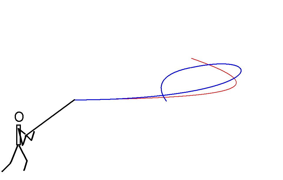

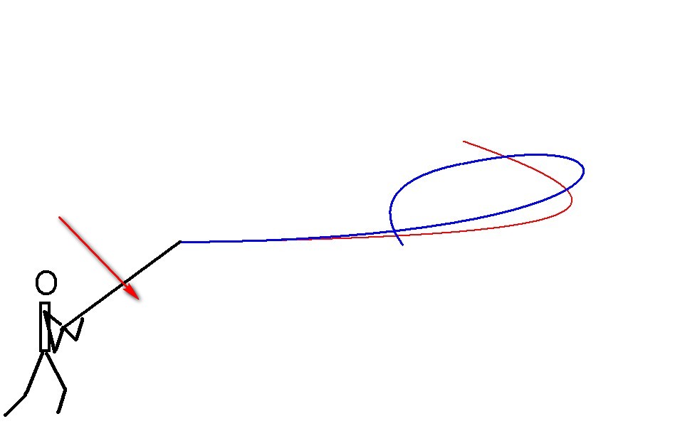

Вот зиму не кидал. Вылез сегодня косяк. Пол часа мучений и одна и та же проблема. При выстреливании шнура на всю длину, подлесок в конце петли, уже на развороте цепляется за шнур. Кистью не добиваю. Прямолинейность вершинки удилища стараюсь выдержать. Но нет! Раз за разом одно и тоже.
Ошибка на рисунке с синим шнуром. В чем дело?

Спасибо Денис! Может и в этом причина. Многое забывается без тренировок. Хоть и говорят что есть мышечная память.
Я вот ещё такое движение забыл делать. На заднем стопе руку чуть приподнимаем, при движении вперёд и вниз на искось, стоп. Петелька шире тогда получается. Уж очень узкие сегодня петли выходили.
