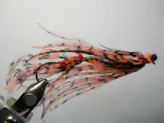

Сообщение Данилыч » 04 мар 2012, 00:10
Связана по мотивам диска И. Тяпкина - Стримеры
Крючок - любой с длинным цевьем. Размер произвольно.
Подгрузка - свинцовая проволока возле ушка крючка. (после намотки расплющена для приклейки глазок)
Глазки - 3д на клеевой основе
Хвост - Перо марабу красного цвета. Там же 4 волокна крученого Flash люрекса.
Тело - монтажная нить красного цвета; намотка плоского серебристого люрекса; эпоксилная смола 5 минутка; блёстки для ногтей для придания цвета телу и объёма.
Данную приманку с успехом можно применять в нахлысте, ультралайте (имеет значительный вес при небольшом размере и работает как джиг), так и во взрослом спиннинге как доп. приманку перед блесной или воблером. Кстати такая конструкция значительно повышает уловистость вашей снасти! Срабатывает инстинкт пищевой конкуренции.
Всем успехов!

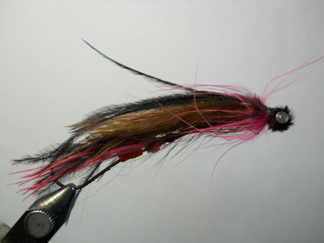

Сообщение kamchadal » 06 апр 2012, 19:05

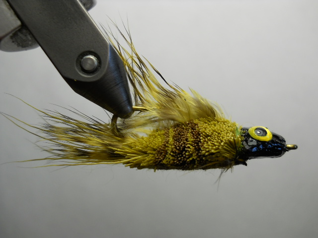

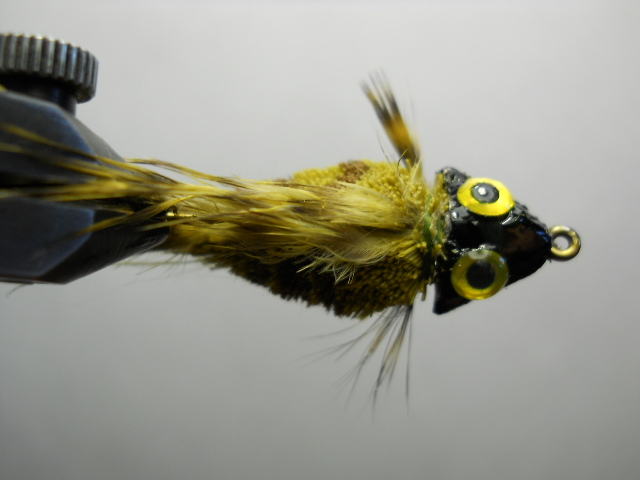

Крючок: Kamasan B800 #8 - 6;
Голова: свинцовая заготовка;
Глазки: Hends
Тело: подстриженный олений мех;
Плавники: перо петуха;
Хвост: олений мех;
"Время, проведённое на рыбалке, в зачёт жизни не идёт!"

Да, стример действительно интересный! А какой вес у стримера? Хотя бы приблизительно. А то я навязал подобных стримеров, а при взвешивании оказалось что вес около 5 грамм!! Короче не нахлыстовые они у меня получились! :)

Сообщение kamchadal » 06 апр 2012, 19:34
ОТ 1,5 ДО 3 ГР. А В ПРИНЦИПЕ МОЖНО СДЕЛАТЬ ПОЧТИ ЛЮБОЙ ВЕС!

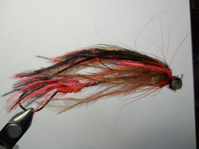

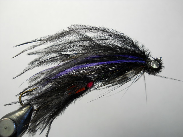

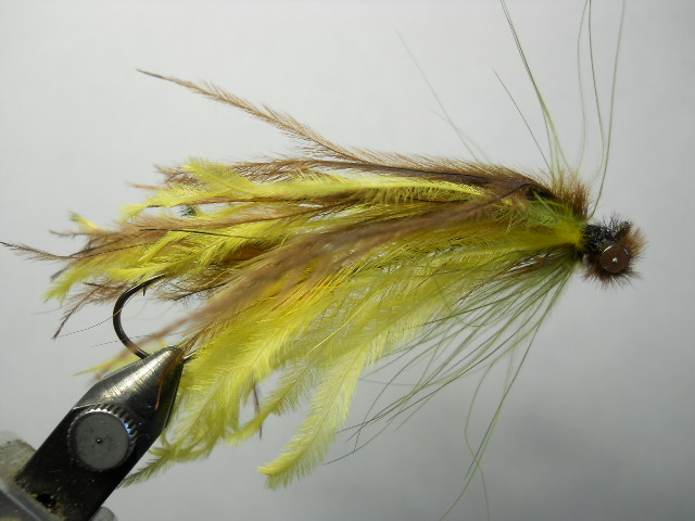

Сообщение kamchadal » 06 апр 2012, 19:45
Крючок: с коротким цевьём (карповый);
Носитель: разогнутый лососевый крючок;
Голова: вольфрамовые глазки-гантельки;
Крыло: 8 - 10 бородок страуса, можно добавить крученный люрекс;
Тело: плоский люрекс + намотка по всему телу перо петуха, либо цесарки;
Хвост: остриженный шарик из оленьего меха;
Крыло на хвосте: 6 - 8 бородок страуса;
Крючок соединяется с носителем - кембриком.
