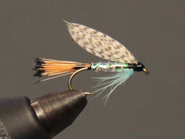

Re: Мокрые мушки
Сообщение Мастер » 03 май 2012, 07:38
Крючок: №8-14
Монтажная нить: черная
Хвостик: пучок бородок пера с гривки золотого фазана
Обмотка: серебристая проволока
Тело: плоский серебристый люрекс
Крылышки: сегменты полосатых перьев Mallard Flank
Ножки: петушиное перо ярко-голубого цвета
Головка: монтажная нить
Мушка Teal, Blue & Silver является одной из самых старых известных мокрых мушек - историки оценивают ее возраст в 150-200лет. Изначально придуманная для ловли озерной форели, в настоящее время она успешно применяется для ловли ее морской родственницы - кумжи. Эта мушка, связанная на больших крючках или тандемом, используется и при ловле атлантического лосося, при чем в этом случае ее хвостик вяжется не из пучка бородок пера с гривки золотого фазана, а как и большинства лососевых мушек, из пера с хохолка золотого фазана. Мушка яркая, хорошо видно в прозрачной и слегка мутноватой воде. имеет множество аналогов, наиболее известным из них является мушка Хью Фэлкуса (Hugh Falkus) Medicine (основные отличия: красная головка, нет хвостика, тело рисуется на цевье крючка серебристой краской, в крылышки добавлено несколько волокон Crystal Hair). В последние годы Teal, Blue & Silver все чаще стали применять при ловле ручьевой форели, используя в качестве небольшого стримера.
