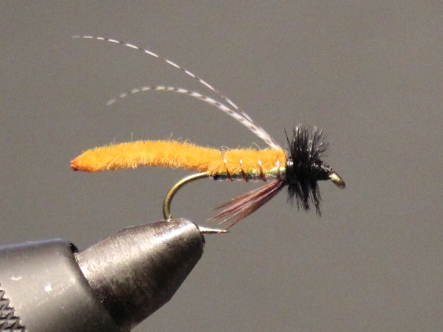

Сообщение Мастер » 22 май 2012, 14:10
Крючок: TMC 3761 #16
Монтажная нить: Под цвет тела (синели)
Ребра: Медная проволока
Подложка: Krystal Flash
Тело: Ultra Chenille
Ножки: Бородки пера фазана
Антенны: Бородки пера Mallard Flank
Головка: Бородка пера страуса
