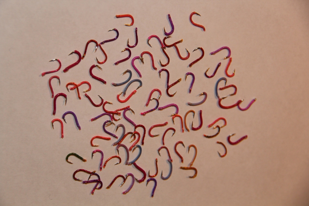

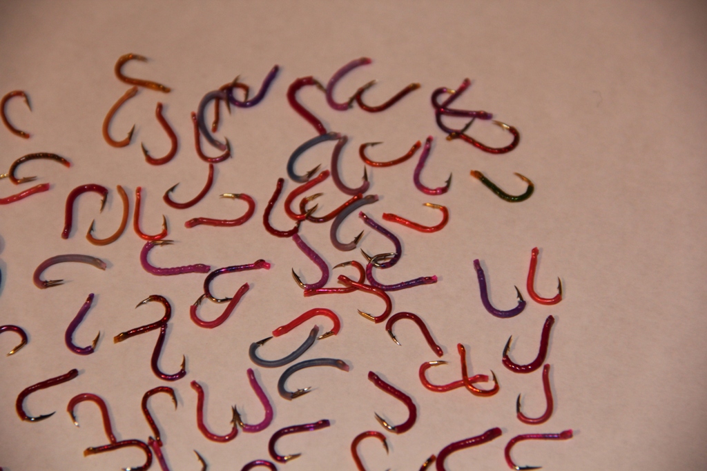

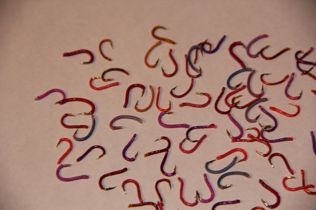

На фото темнее, чем в реале. Это самая минимальная цветовая гамма и самые простые резинки по изготовлению. Резину делать только учусь.

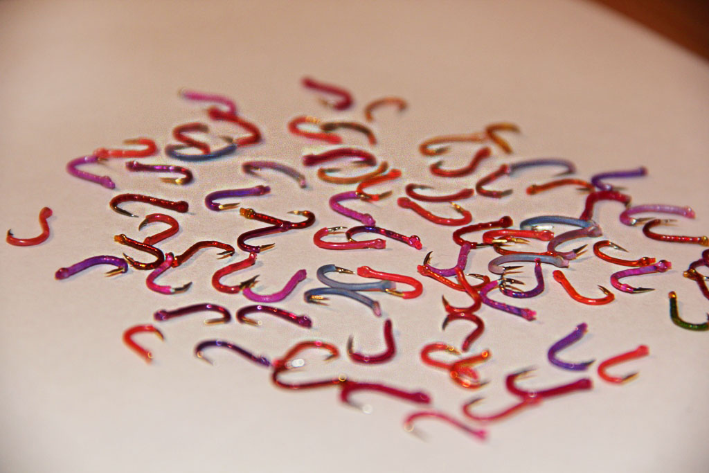

На фото не передашь реальные цвета и оттенки. Это двухслойная резина, мой сэн-сэй делает до семи слоёв. В тени или при лампочном свете она смотрится как просто розовая с подмоткой из люрекса, а на солнечном свете - цвет на внутреннем слое остаётся розовым, а на внешнем слое появляются блики жёлтого или фиолетового. Мой сэн-сэй говорит, что в некоторых случаях это очень важно. П/С Делаю не из трубок, а мотаю лентами и запекаю над конфоркой.

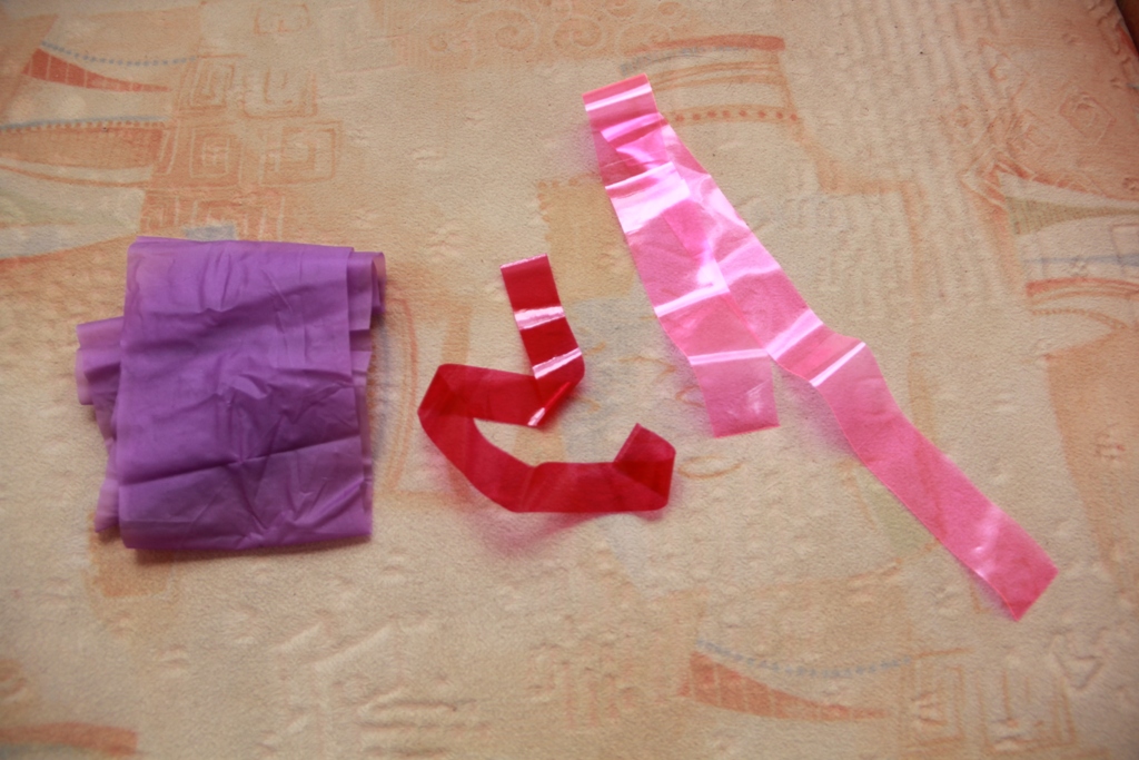

Резину))))Начну с нуля...Самый простой способ-найти ПХВ целлофан (цветной). Используется в надувных детских игрушках, матрацах, тетрадных обложках и т.д. Это материал. Опускаем его в кипяток для максимального сжатия, а то при спекании разойдётся. Берётся канцелярский нож (вместо одного ножа вставляем 2 сразу), между ножами вставляем перемычку нужной толщины-получается двойной резак. Отрезаем от материала ленточку. Берётся струна 0.4-0.6 в зависимости от толщины ПХВ целлофана. Ленточка наматывается на струну либо встык, либо внахлёст(зависит от того, какого оттенка вы пытаетесь добиться). Нагреваем печку и крутим над ней струну. Пошёл белый дымок-50% готовности. Когда стык стал плавный и ленточка заблестела-готово. Плоскогубцами проворачиваем на струне трубку и снимаем её. Трубка готова. В банку наливаем 647 растворителя, внутрь ствим баночку поменьше. В эту маленькую пустую баночку ложим трубочку, через 6 часов она будет готова к надеванию на крючок. Размягчение в парах растворителя - способ длительный, но 100 % трубка остаётся неповреждённой и сохраняется изначальный цвет. Вариантов смешения слоёв очень много. Так же прозрачный ПХВ красится радомином до разных оттенков. Всё остальное-игра люрекса,фума,лака и т.д.

Сегменты появляются в процессе наматывания внахлёст по умолчанию. Если мотать два слоя встык, то получается абсолютно гладкая трубка. Способом наматывания лентами я не пытаюсь добиться сегментации, а добиться разных бликов (напр.: первый слой мотаем розовой лентой, второй слой-бледно-жёлтой. Получается розовая трубка с чуть уловимым отливом жёлтого. Или первый слой мотаем фиолетовой лентой, а второй-красной. Будет абсолютно фиолетовая трубка с отливом красного-псевдохамелеон). Тоже самое получается с тремя слоями. При намотке более трёх слоёв я вообще не могу различить, где 2,где 5 слоёв, а рыба как-то видит. Мой сэн-сэй говорит, что эти блики-очень важная составляющая в некоторых случаях (рыбачит ок.25 лет, обменивается опытом с Самарой). Натягивание трубки,конечно,очень хороший и быстрый вариант, в уловистости его я не сомневаюсь. Но при наматывании арсенал резины станет намного больше. :)

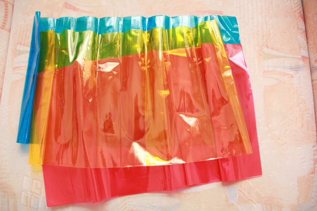

Наматываем плёнку ПХВ (только она спекается). Проверить ПХВ это или просто целофан можно зажигалкой-при приямом огне целофан долго не загорается, а потом горит самостоятельно без прямого огня. ПХВ же при прямом огне сразу вспыхивает, а без него гаснет. Чаще всего ПХВ в руках не шуршит, в отличае от простого целофана. Также целофан в растворителе не размокает Повторюсь: Есть сразу крашенная- обложки для тетрадей, учебников, надувные игрушки и матрацы, обёртки от конфетных коробок и т.д. А прозрачный ПХВ красим сами радоминами в любые оттенки. Толщина плёнки зависит от того, какой материал используется. Есть тонкий ПХВ, есть толстый. Можно 5 слоёв совсем тоненьким, можно толстым всего два слоя.Наматывая на струну плёнку сильно растягивать не нужно, просто плотненько наматываем, чтобы не было пузырей. На одном конце струны делаем типо петельки, кончик которой загнётся, на него и нанизываем начало плёнки(теперь начало закреплено). При намотке другой конец просто звязываем нитками. Если вопросы возникнут, пиши.

Сообщение Саня.ру » 16 ноя 2014, 15:41
Готовая плёнка
