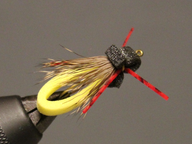

Крючок: ТМС 200R #12
Монтажная нить: Danville's 6/0 Olive
Тело: Пенка 2мм желтая
Крыло: Мех козы
Головка: Пенка 2мм черная
Ножки: Rubber Legs
С помощью полоски пенки, согнутой пополам и закрепленной на цевье крючка можно создать очень эффективную имитацию с расширяющимся телом, имитирующую многих насекомых. С помощью этого метода можно связать мушки любых размеров от огромных веснянок, кузнечиков, цикад, жуков до очень маленьких ручейников. Эта техника также позволяет Вам экспериментировать с различными цветовыми комбинациями. Экспериментируя с цветами тела и головки можно получить различные цветовые комбинации для разных рыболовных ситуаций. Исходя из «Теории Привлекательности» Гари Лафонтэйна (Gary LaFontaine's Theory of Attraction) наиболее удачным для мушки цветом будет цвет окружающей среды. Допустим, летом – это зеленые и желтые, осенью – красные и оранжевые, в сумерках и в пасмурные дни – серые и черные цвета. Техника петли из пенки позволяет имитировать разных насекомых и по видам и по размерам, поэтому если имитации большинства водных насекомых можно кидать удилищами 4-6 классов, то на имитации мелких жучков и ручейников можно успешно ловить удилищем 3 класса. Тактика и техника ловли на данную мушку – стандартная, как и на сухую мушку. Заброс вверх по течению и свободный проплыв (dead-drift) над кормящейся рыбой. Пенка хорошо держит мушку на поверхности, однако применение флотанта в крыле будет не лишним. Пенка и размер мушки позволяют ей быть хорошо заметной даже на волнах, что придает мушке еще один неоспоримый плюс – хорошую визуальную контролируемость. В некоторых случаях, когда рыба очень пуглива, помогает заброс вниз по течению и дальнейший сплав мушки в зону кормящейся рыбы. После поимки нескольких рыб Ваша мушка будет иногда скользить по цевью крючка. Просто поверните мушку в правильное положение и продолжайте ловить рыбу. Будьте осторожны при извлечении мушки изо рта рыбы с помощью щипцов – в этот момент можно легко повредить (порвать) пенку.

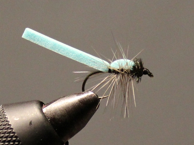

Крючок: Owner Tenkara-D #12
Монтажная нить: 6/0 черная
Тело: Голубая пенка
Ножки: Перо петуха
Головка: Бородка глазкового пера павлина
Автор мухи Крис Ривс утверждает, что у данной мухи он не вяжет крыльев и судя по уловам - рыбы так же не возражают против их отсутствия. Резон в том, что при такой конструкции муха сидит гораздо глубже в поверхностной пленке воды, имитируя гидродинамический отпечаток насекомого, находящегося в беспомощном положении.

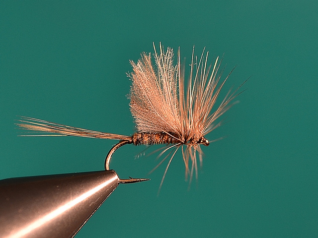

Скоро осень. Приятная и желанная пора рыболовов. Рыба становится всё капризнее, мушки нужно уменьшать в размерах. А какие вылеты маленьких сереньких подёнок начнутся! Пора готовиться! ;)
Крючок: Maruto №16-18
Монтажная нить: 8/0 Dr/Brown
Хвостики : бородки пера Coq-de-Leon
Тело : Бородки с пера охотничьего фазана
Крыло: два пера CDC от Hareline
Ножки: перо петуха цвета Grey
Когда наша мушка готова, я несколько раз подкидываю её в воздух. Она должна медленно-паря :D упасть крючком вниз. Если так всё и есть, значит мушка связана правильно. Если летит хвостом вниз, значит слишком много бородок на хвосте. Если головой вниз, значит слишком плотный ёршик намотали.
Для чего всё это. Кто уже имел опыт ловли хариуса, тот не однократно видел вылеты рыбы за мушкой, которая ещё не коснулась воды. Прекрасное зрелище! Наша мушка аккуратно идёт к воде, всегда занимает правильное положение на поверхности и... Ловит рыбу. Ещё подсказка! Обратите внимание как плывёт живая подёнка по поверхности воды? Способ подачи рыбе на стол, должен быть соответствующий!
